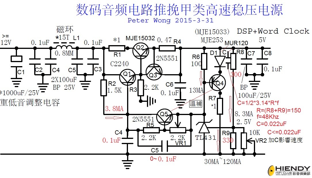

音響中的數碼電路輸出的是方波﹐對穩壓電源的動態響應要求極高﹐最好是用鋰電池
直接供電。但電池不方便﹐只能用接近電池的穩壓電源。
電路由Q2作串聯調整﹐
TL431陽極接Q4作第一時間的並聯調整﹐脈沖通過D1及Q4的發射極及基極到TL431陽極落地﹐
與此同時Q4立即因為脈沖通過基極而作第二時間的並聯調整﹐
與此同時脈沖通過Q5等使Q2作第三時間的串聯調整。
如此在極短的時間內作出三次電源調整基本上使5V輸出接近電池甚至超越某些電池供電。

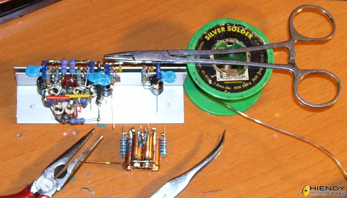

 樓主| 發表於 2015-4-5 21:23:53 | 顯示全部樓層
如此簡單搭棚就可以:

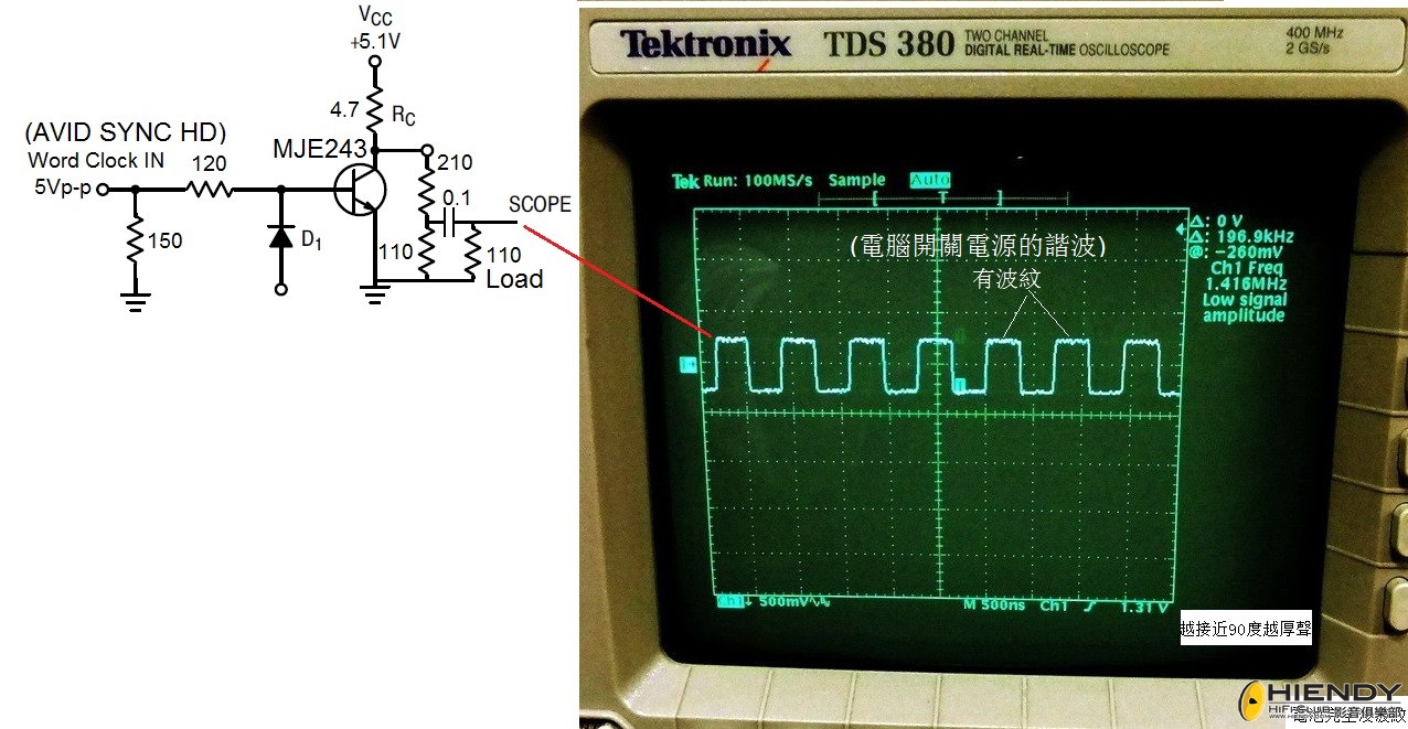

可否上 DC5V 1A 輸出動態負載測試圖來看看?
 樓主| 發表於 2015-4-13 00:35:00 | 顯示全部樓層
本帖最後由 天下第一刀 於 2015-4-13 00:40 編輯
simon62 發表於 2015-4-12 14:57
DC5.1V 1A 輸出動態負載測試圖:
有少量干擾聲音沒有那么干.
