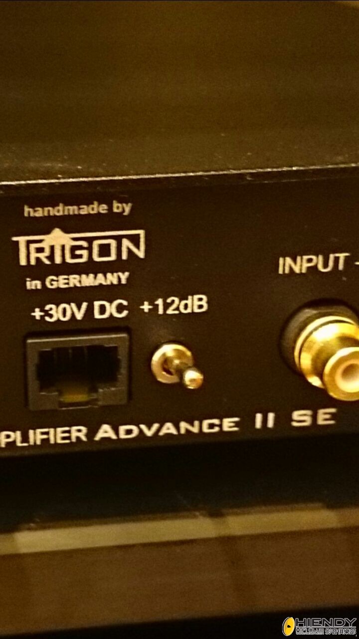

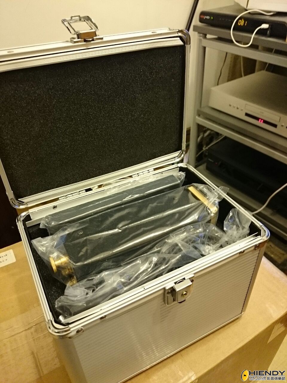

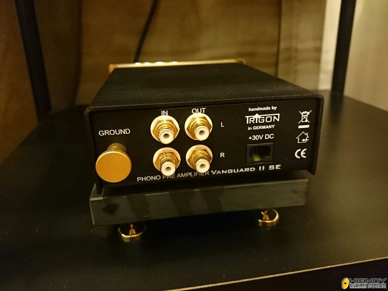

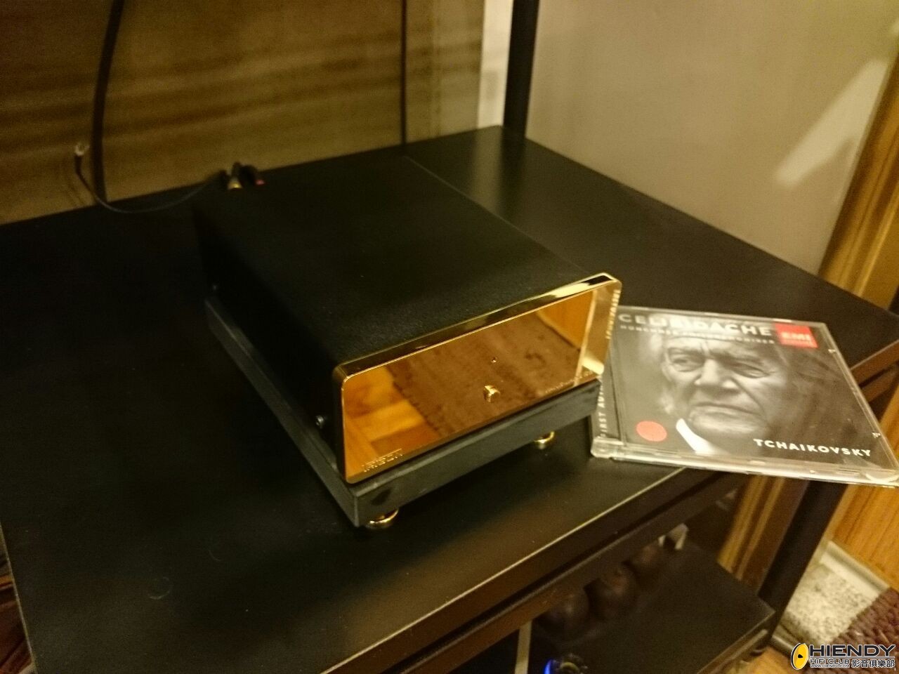

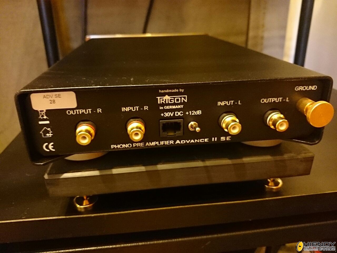

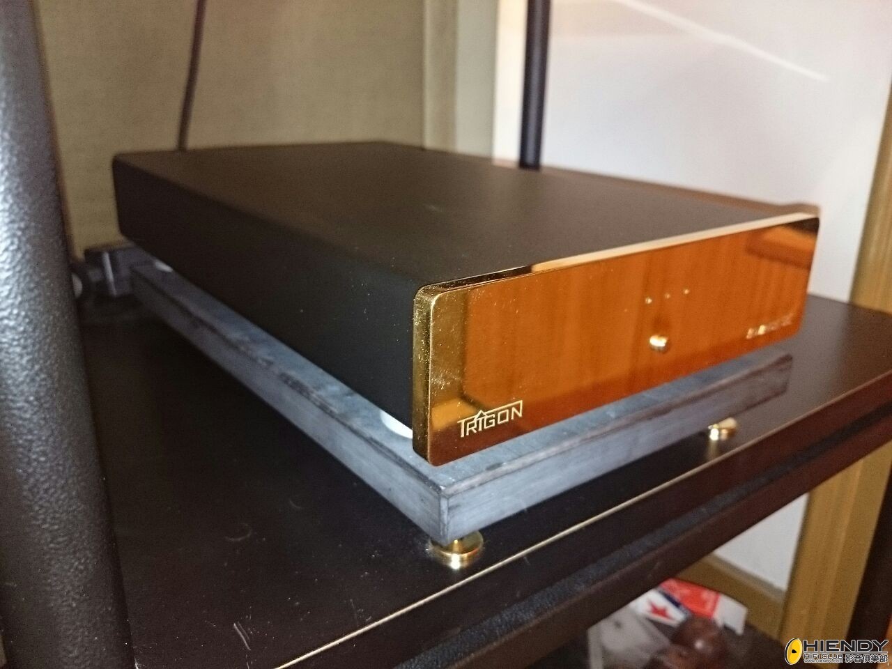

SE版的兩機除了是金色鏡面拋光面板外,還附上度身訂造相當重手的雲石承板;這對相當嬌小件頭的Trigon孖寶的調振有很大幫助,它大幅增加了機身質量。另外Advance SE也比普通版多了一個12dB額外增益打掣,
除了將Advance略微不足的60dB最大増益一舉增至72dB外,更能在十六级增益中任何一级on/off,達更細緻調整。能加上這個額外增益掣,証明本機有相當改良(例如訊噪控制)才能在沒有負面影響下提供這不少的増益。

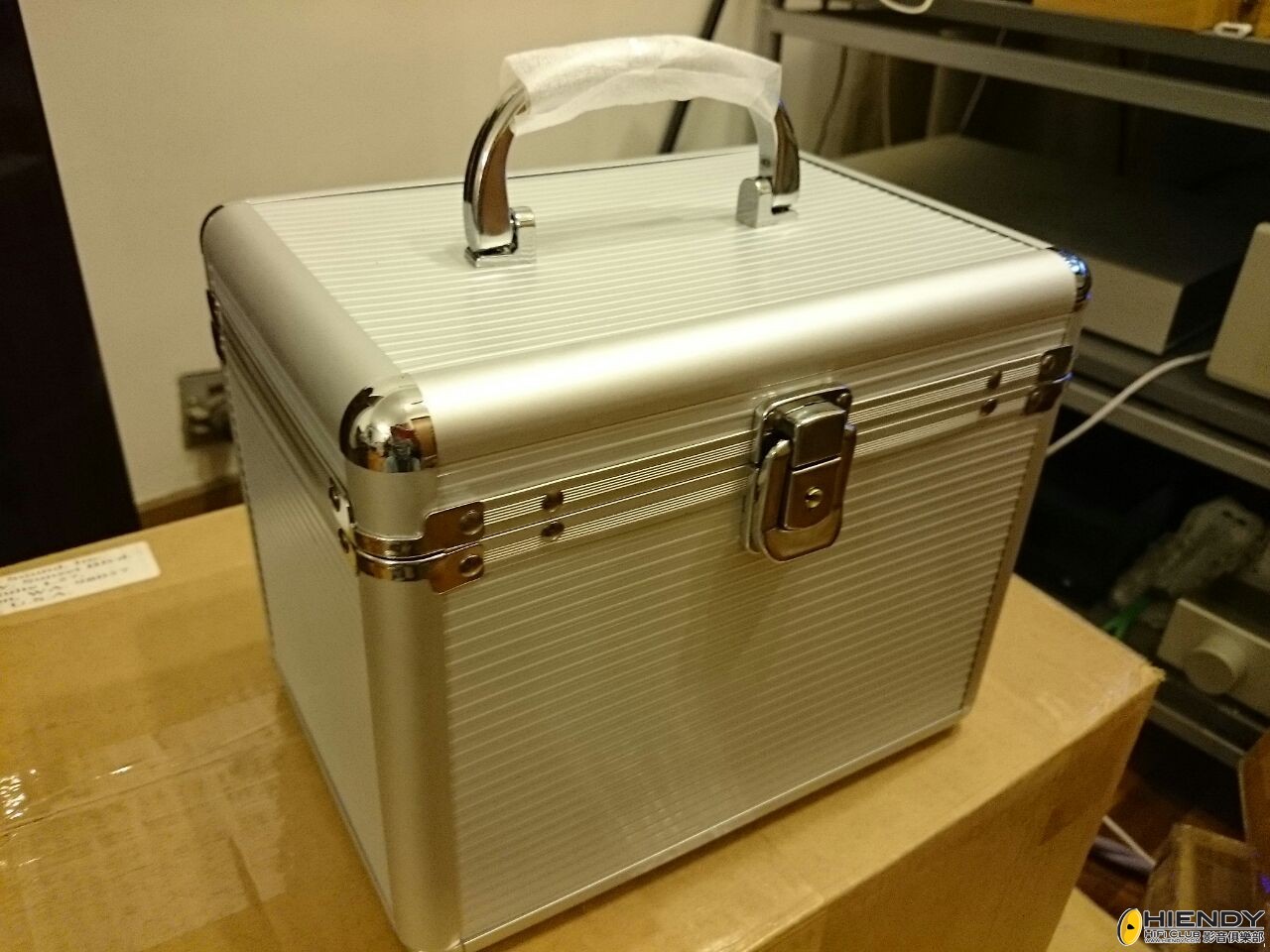

至於嬌小的Vanguard SE, 更附上西裝式鋁合金Case

至於增益,YC03s輸出只有0.2mv, 在Vanguard用在最大的66dB便ok,而且依然很寕静;而Advance SE的60dB就略有不足;此時把dip掣調在53.2dB増益,把+12dB打掣on, 便有65.2dB了。

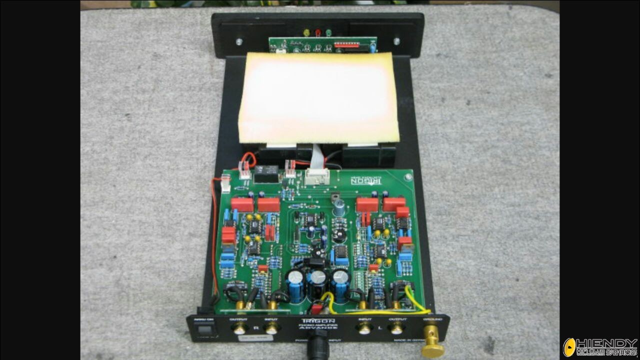

Advance SE除了用比Vanguard SE 更複雜的電路外,最大特色是具有內置電池供電線路。Trigon 把充電池叫做accumulator(積存器),Advance SE有兩個供電mode,一個是市電及電池同時放大訊號工作的Combine Accumulator mode(按面板掣着紅Led),  另一種全由電池負責訊號放大工作,火牛只供電控制缐路及Led的Pure Accumulator mode.(面板Led是綠燈,而電池供電時也不能拔去火牛)

下面咁 fit 的,好像是石墨的板是包的?
 樓主| 發表於 2015-4-27 16:13:31 | 顯示全部樓層
t1174 發表於 2015-4-27 15:20
不是石墨板,是SE版附上的雲石板,很墮手的~
