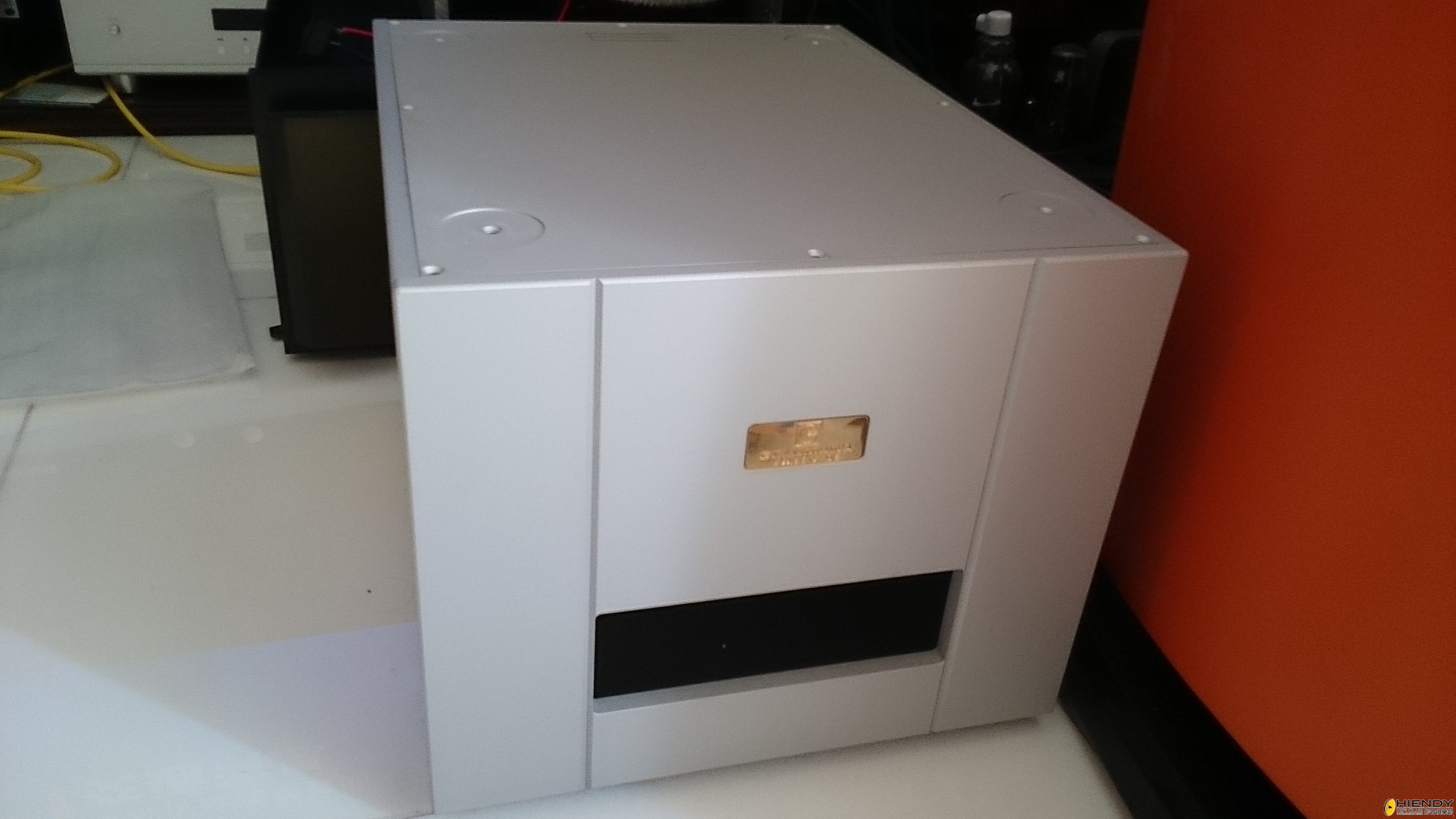

這是一套很具爭議的套件,劣評如潮!幾個月前僥倖地(希望不是不倖地)買到呢套套件(多謝一位朋友割愛),最近手頭上嘅project完成晒,一於攞佢出嚟安裝(預咗要當修理咁做,亦要改機至work)!
一大堆零件,之前校對過,有缺件,即管發電郵問,當然無回覆!唯有攞返D線路出嚟跟啦.....呢幾日有咗定案,唔滿意,有問題嘅就改,去買零件及缺件,心口掛個勇字,開工!
放大部份fairly straight forward(用fairly因為我發現咗一D低級錯誤)唔理佢住,先搞最大問題嘅地方:-soft start
個soft start用40VDC工作,呢部份須由市電AC轉及降壓供應,呢套係台灣出品,110VAC用兩粒RC降幾拾V及轉至40VDC勉強ok(!)但出俾香港220VAC嘅竟然只係用多一組RC嚟降110VAC !你唔驚火蠋我驚呀大佬 !皇宮內嘅太監,一定要閹
昨日磡起個箱度位,歐洲線路,本來想用返歐洲soft start,但唔啱位要開刀改,唔想劏D歐洲soft start,攞兩套陶仔嘢校飛..........
搞咗成晚,okay啦,無頂嘢!Sir Chow急call

開始銲driver board,既然要花心機去裝(或fix)呢套kit,當然唔用跟嚟嘅台灣電阻,換上東京光音,某D地方用AMRG
裝粒Input JFET嘅窿細到離譜,成十分鐘至隊到落去銲一粒零件,有無搞......錯!
塊板(及線路)竟然無調直流嘅VR,高手出品果然不是我地D新手理解到嘅(定抑或抄板都抄錯呢?) 咁我唯有自行裝返個基礎嘢VR落去囉,又要割線路板兼加硬膠膠固定
粒幾鐘至銲好兩塊driver board,眼都矇埋!唔試住啦,休息吓先

粒JFET嘅銲位細到要用放大鏡至睇到有無short(禾係老人家嘛)好很驚啊 好彩有符碌錶幫到手

D腳位又細又密,轉大D窿就連銲位都轉走埋,設計失誤

個網站有教點樣測試driver板,open circuit度+-out電壓?呢個方法太高超,我唔識亦唔明點解可以好似佢講咁度到隱定電壓!加返feedback先啦唔該
上電 無放煙花 driver board測試成功
銲埋power board,預備放煙花
