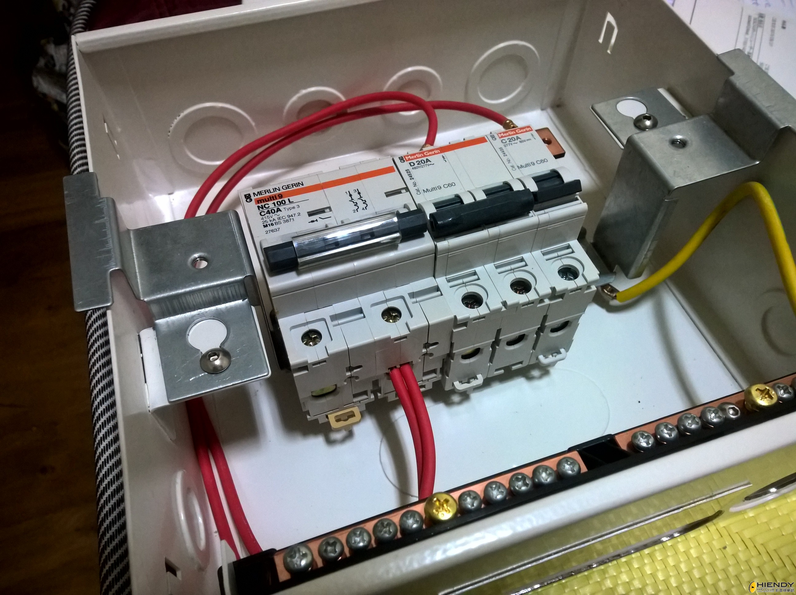

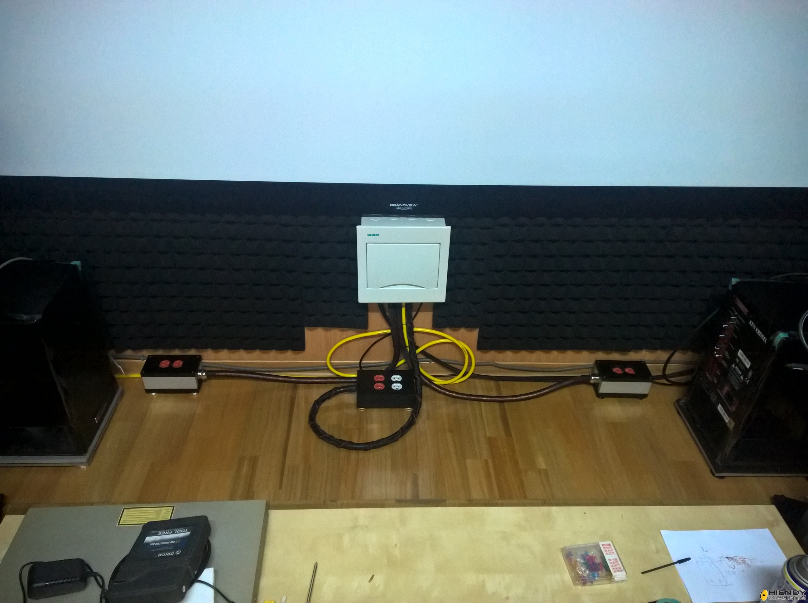

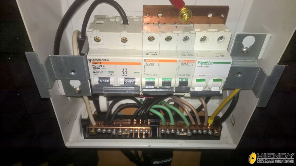

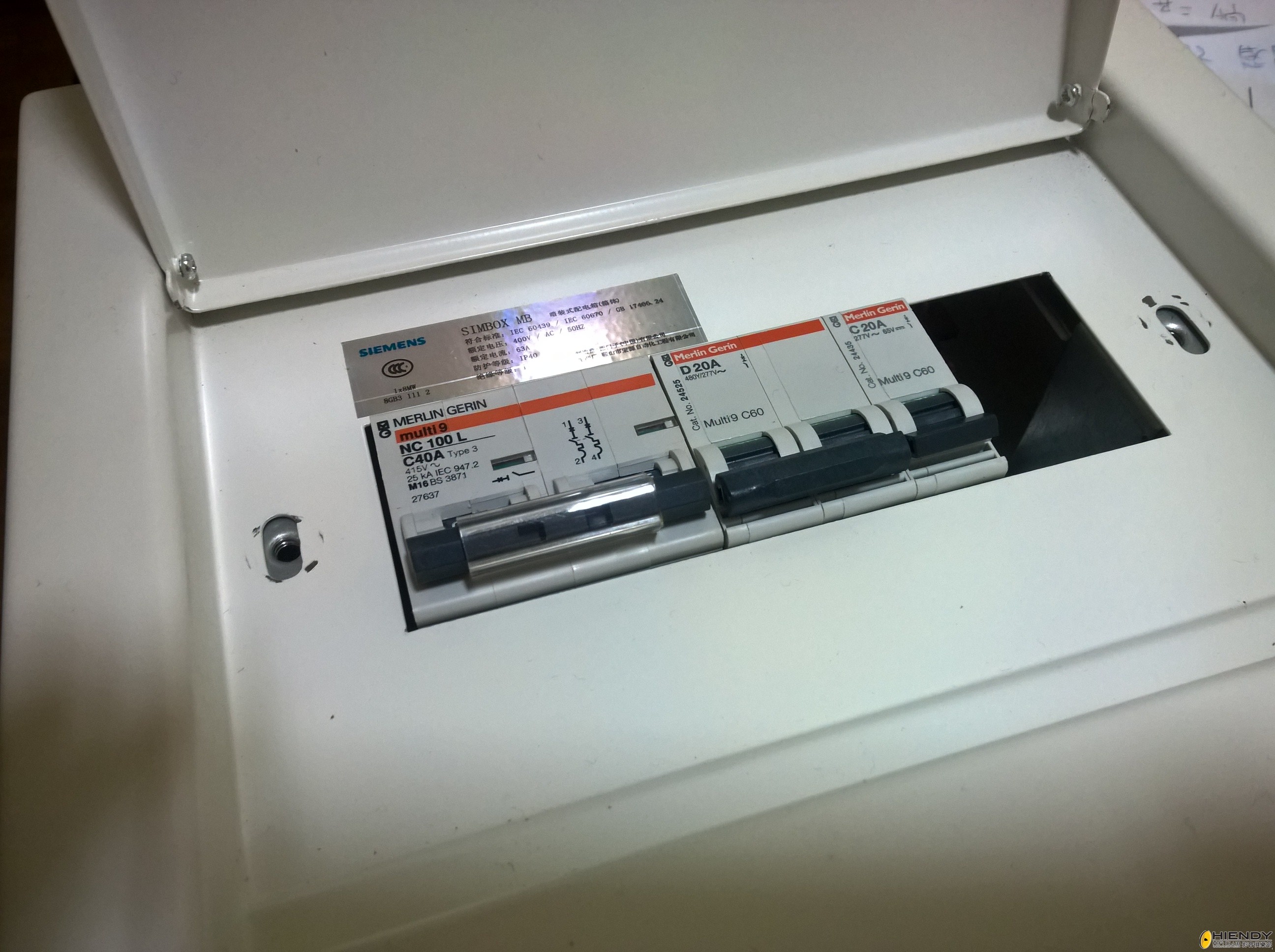

看到有師兄分享電箱,我也來分享下最近整好的電箱!

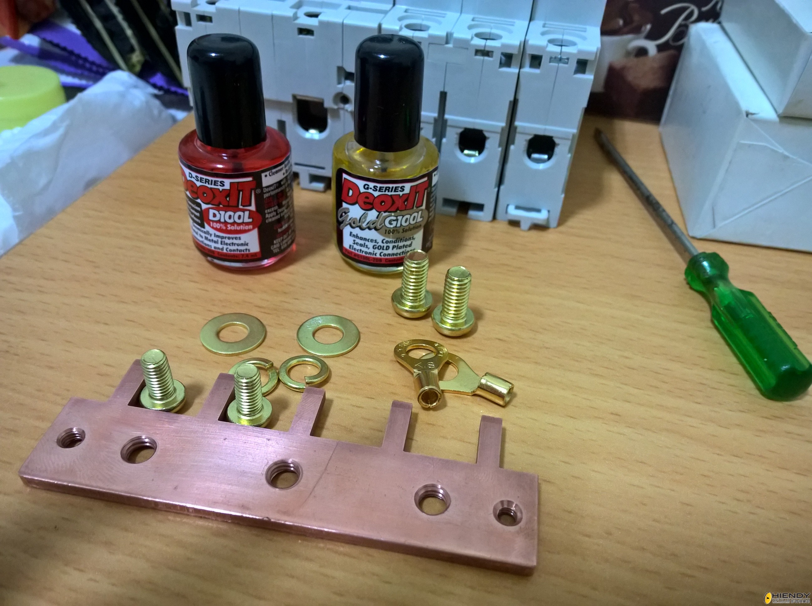

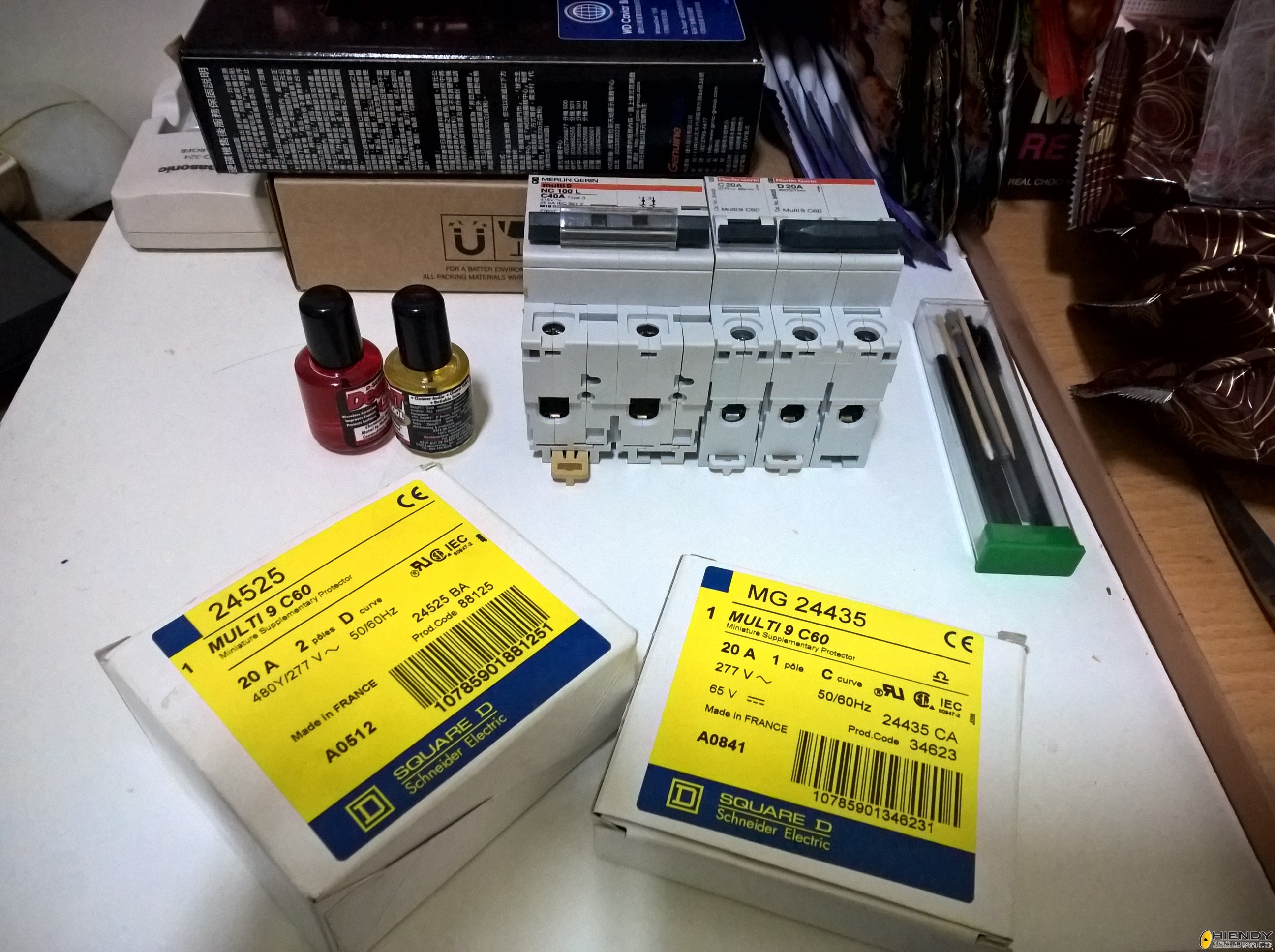

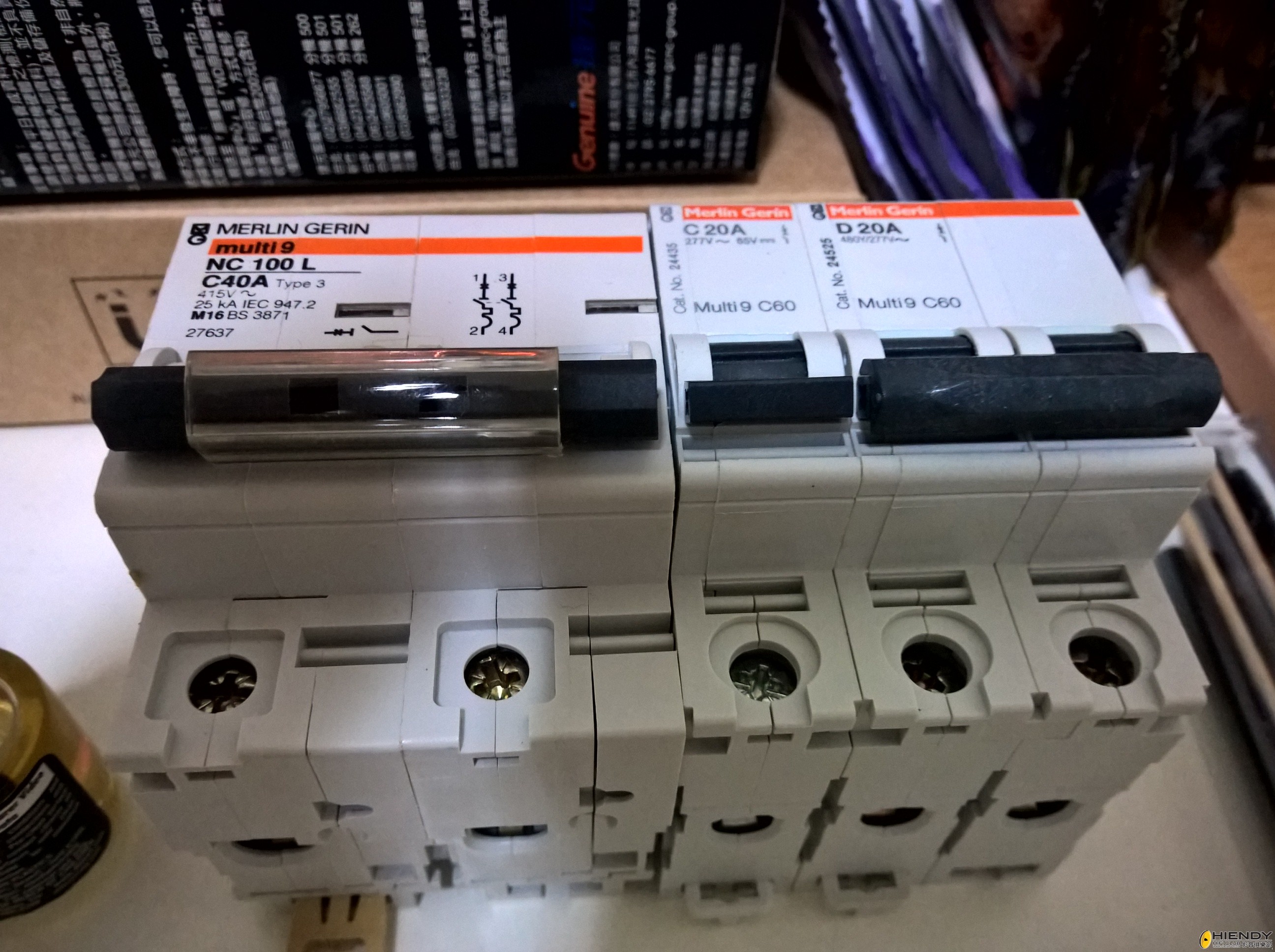

MG 開關+ DeoxIT 清潔保養!

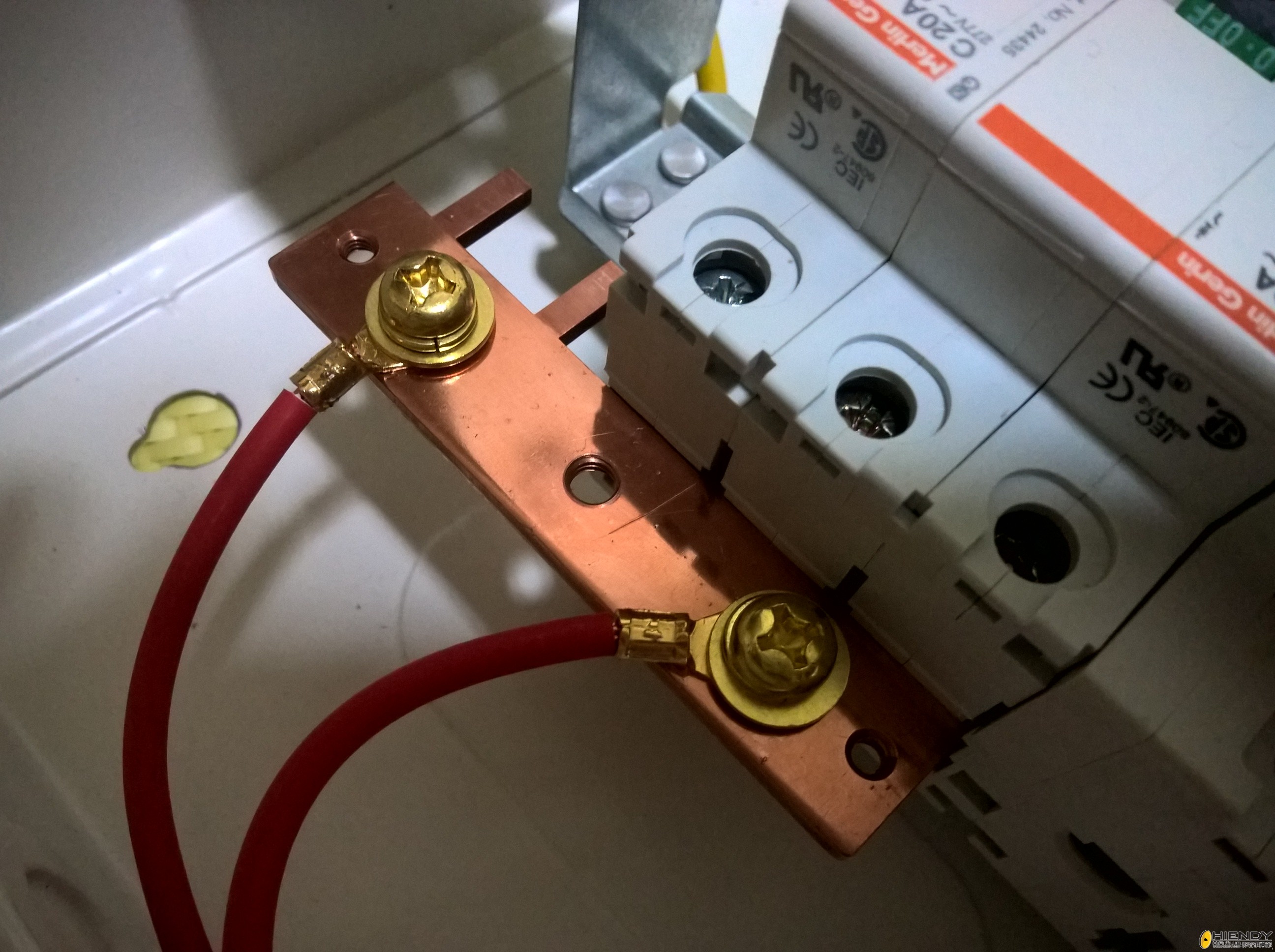

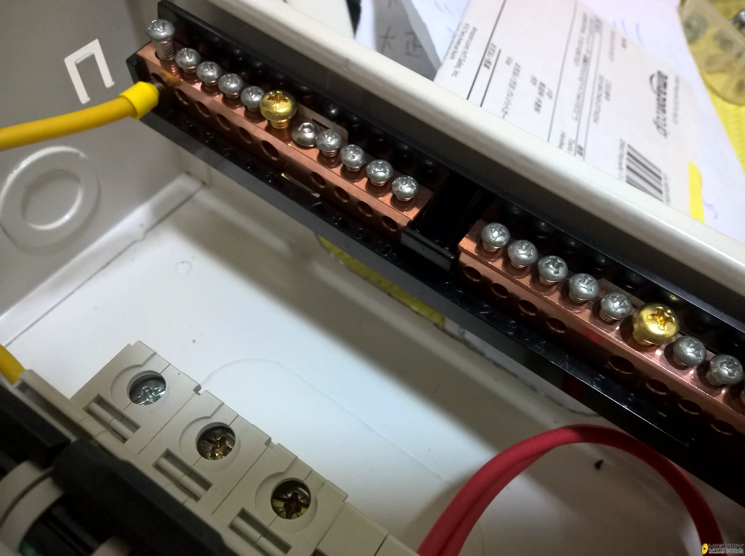

自製 C1011 無氧銅 銅排
試組裝
水線跟地線銅排也是自製 的!

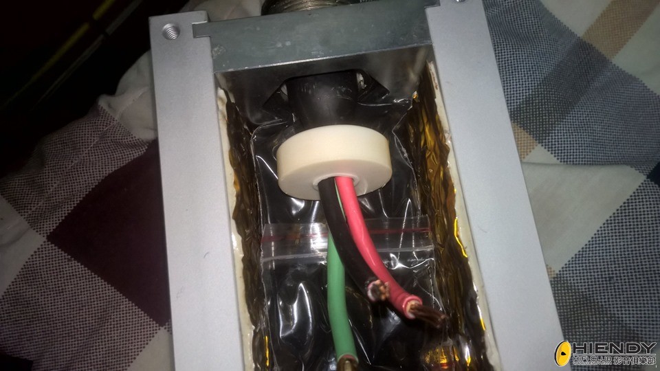

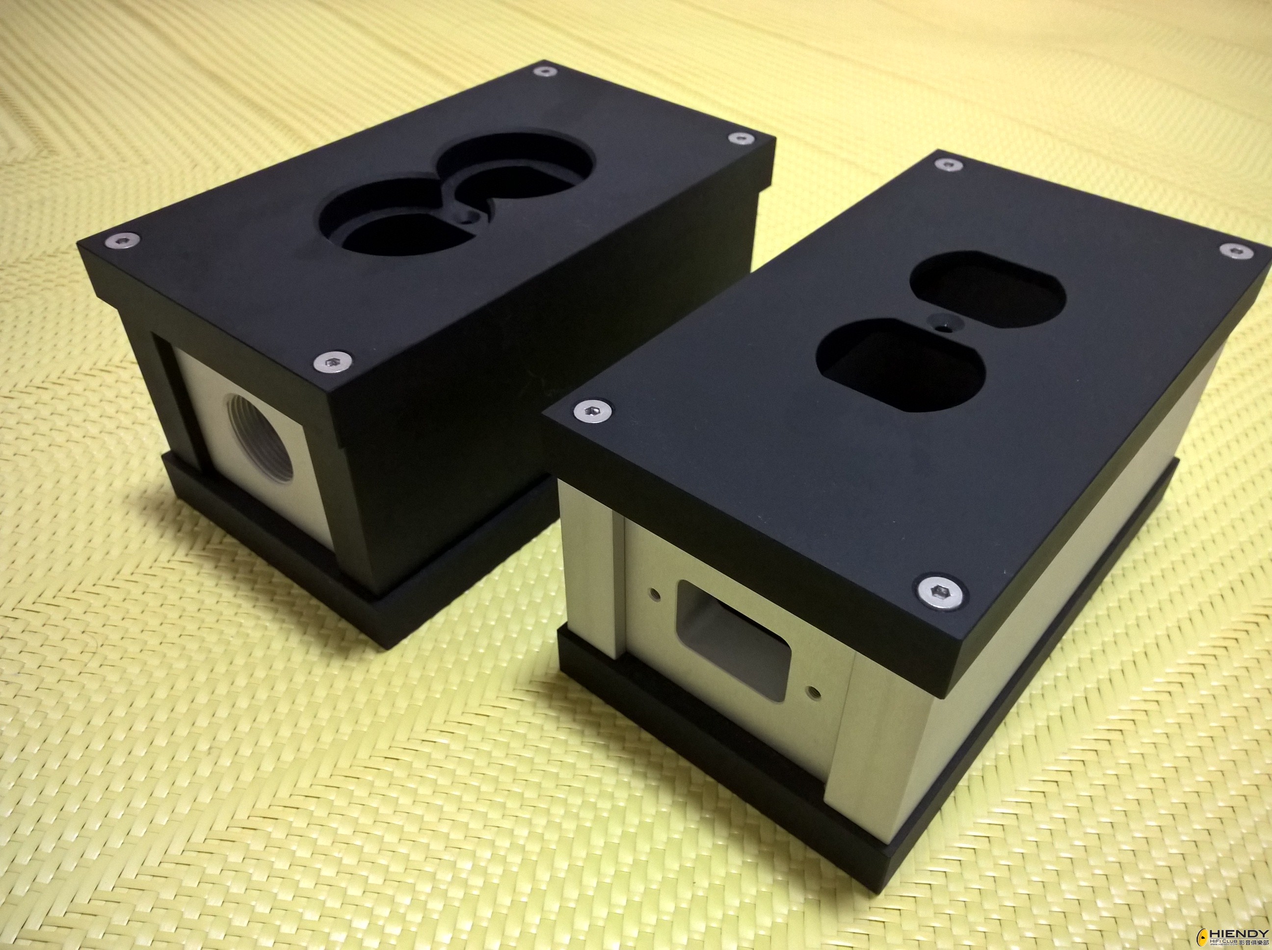

自行加工的排插,電源線直入Breaker+AC座共用設計!
花了好幾天的時間終於完工,排插的電源都直入Breaker,左右邊的排插各一迴路分別給前級+後級還有重低音使用,中間的四孔排插給訊源使用,黃色電源直入Breaker給投影機使用,未來大概要等換新房才有可能在搞電了,雖然不算滿意但總算是可以接受了!

發表於 2015-6-30 20:02:45 來自手機 | 顯示全部樓層
師兄,好堅!請問自行加工排插外箱在那裡買?好靚仔

拉咗幾多amp獨立電過嚟呀???
 樓主| 發表於 2015-7-1 08:38:01 | 顯示全部樓層
ltkeric 發表於 2015-6-30 20:02
師兄 可以參考 J1プロジェクト 電源タップ PT2PDG  日本人做的比較靓仔!
小弟是參考 JI PT2PDG 製作的,很多小細節不完美,但已經沒能力處理!
而且造價成本不低,後續處理很難找到可以製作到完美的廠商!
所以開發一半就停在那邊了
 樓主| 發表於 2015-7-1 08:42:02 | 顯示全部樓層
anthony.cky 發表於 2015-6-30 22:15
拉咗幾多amp獨立電過嚟呀???
直接從一次側拉到40a的Breaker,所以應該足40a,40a應該也夠我所有的機器使用了!
只是當初拉的時候用的電纜平方數小了點,只用到5.5平方 40a免勉強強夠用!
發表於 2015-7-1 10:44:08 | 顯示全部樓層
自製 無氧銅 銅排...............
師兄自己有車床?
發表於 2015-7-1 14:20:35 | 顯示全部樓層
MG 開關
 樓主| 發表於 2015-7-1 17:09:42 | 顯示全部樓層
wallwong 發表於 2015-7-1 10:44
師兄自己有車床?
自己沒車床啦,都是利用朋友工廠的機器來做!

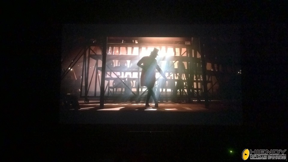

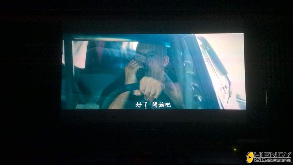

配電箱好久沒去動他了,偶然拿到一些小玩具,神奇小物先放一顆在排插裡試試看聲音有沒有變化!
每週養耳朵必備影片,週週聽才可以聽的出聲音的變化!
尤其是調音的玩具,有些差異很多有些差異很小,今天裝的小玩具就很明顯,聲音的密度&空間感&細節&低頻能量&畫質通通都有提昇,害我今晚測試片看好久!
影片試到一半,又拿一根長的放在播放機的電源上,聲音又有改變,雖然每週都會看測試片,但是好久沒被測試片的音效給嚇到了 >.< 明天再拿一顆放在配電箱的主線上試試看效果如何!

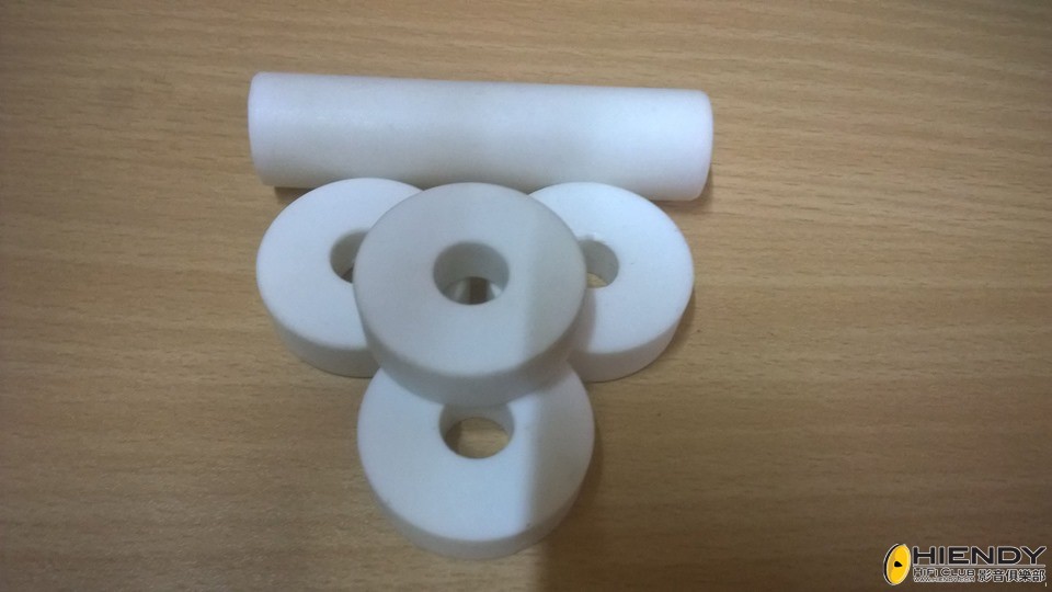

這些玩具是當初從公司拿的報廢品,做一批結果整批都不能用,結果知道有這些玩具的時候問客戶,客戶說通通拿去丟掉了 -.- 只撿了一些在公司做失敗的產品,沒想到這個材料對音響影響居然這麼大!
隔天又放一顆在配電箱內,聲音又有變化了,但效果沒在放排插上明顯,但還是有加分的效果,做加工的現在做到研究材料 >.<
發表於 2019-6-4 05:49:02 | 顯示全部樓層
請問物料是否陶瓷?
 樓主| 發表於 2019-6-5 06:43:35 | 顯示全部樓層
greens 發表於 2019-6-4 05:49
請問物料是否陶瓷?
應該不是陶瓷,我也還在找材料中!
