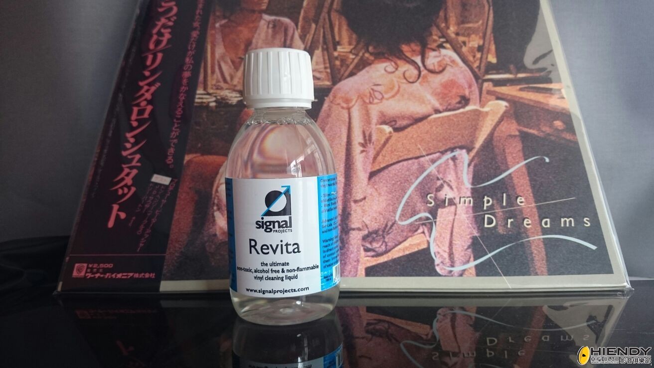

今次為大家介紹的Signal Project Revita便是濃縮的唱片清潔液。
和Signal Project頼以成名的電源線一樣,廠方進軍LP附件第一件産品,也是掌握源頭的唱片清潔液;除了成為多一個選擇外,Revita有何特别從而突圍?
首先是經濟性。廠方指每支-容量200毫升的Revita,可用五公升蒸溜水稀釋;筆者用20ml開了一瓶一品脱(大约475ml)
來試用(見下圖);以賣價580元支的售價,比大部份免稀釋的品牌便宜,而某著名需冷藏的濃縮清潔液也比下去…

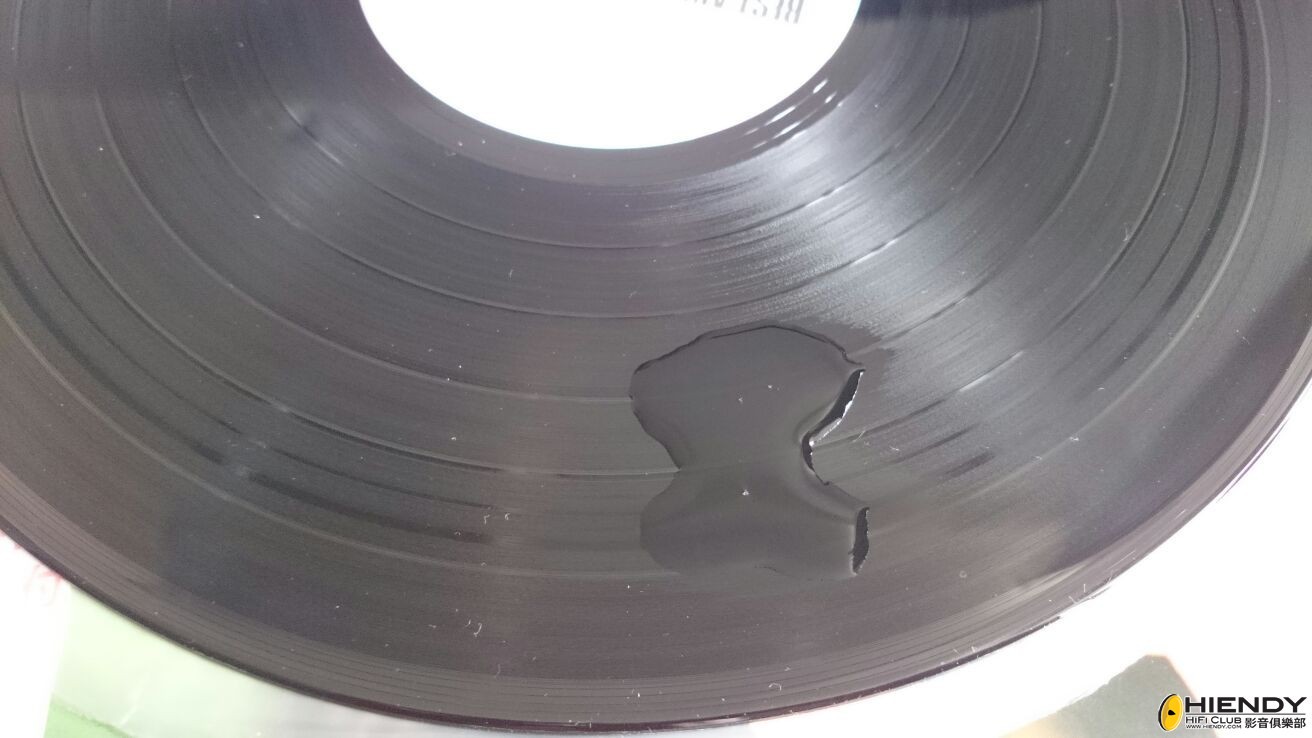

筆者拿用開N牌原廠清潔液,先以兩張相同的LP(中森明菜best album Memo world 84年,兩碟只是附送品不同,本身是一様)作簡單比較;
用N牌洗碟水
Revita, 請留意水漬右方的滲透
先試滲透性,大家看到,同樣三十秒後可見Revita有較"稀薄"的形態,滲透亦較N牌略多;

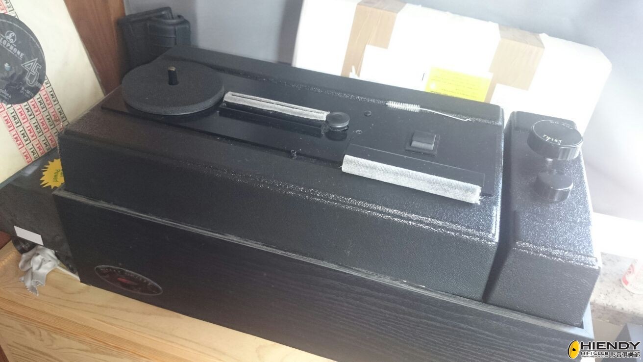

再把兩碟分别塗均清潔液,隔三十秒後(讓清潔液發揮作用)用Nitty Gritty的1.5Fi洗碟清洗。
結果兩者也能做到清除靜電的效果,潔淨的聽感基本也沒分别。

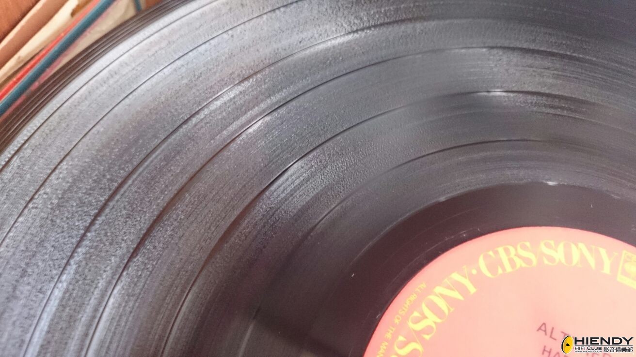

再來用Revita嘗試處理一些頑固污漬;剛好手上有批朋友所托清洗的老碟,拿了一張碟面上有數處霉漬(下圖)的來試;
平均塗上Revita後,再用絲絨擦去抹發霉點,之後才放上Nitty Gritty清洗;
霉漬已不見,碟面亦見光澤;再放上唱盤播放:
殘碟的千年抄豆仍存在,但影響不明顯,霉漬位置亦沒有影響播放,聲音亦無劣化。

有些老唱片抄豆爆音不是脏的的问题无法去除的,是日久霉菌把音槽纹破坏形成的。一般的灰尘是不会引起抄豆声的,主要是粘付在音轨纹侧壁上的霉粒硬化点,及日久-些其它脏物形成的钙化硬点所为。清冼药水在这里起到溶解与软化的作用。至于防静电,一般lp清冼药水配方里多少都会渗些抗静剂成份(一些清洗药水表面浮着的泡沫可以看出).是种柔韧耐磨的透明高分子膜.提供持久高效的静电耗散功能,消除摩擦产生的静电积聚,这种成份在衣服柔顺剂里同样有添加,这些都不是难度,主要是专用的黑胶清洗药水所选的物质会最大程度减少对唱片的损害。
其实黑胶片氯乙烯-乙酸乙烯共聚树脂本身并没有人们想象的那么脆弱,质地硬中带韧,极好的抗撕特性.饶曲性,除溶于酮类溶剂,化学也比较稳定,不会溶于洒精.脂肪烃类溶剂,性能经久不变,从它可以抵抗钻石针尖上几克的重量在上面反复划过都没事就可见其不是-般的强大。
