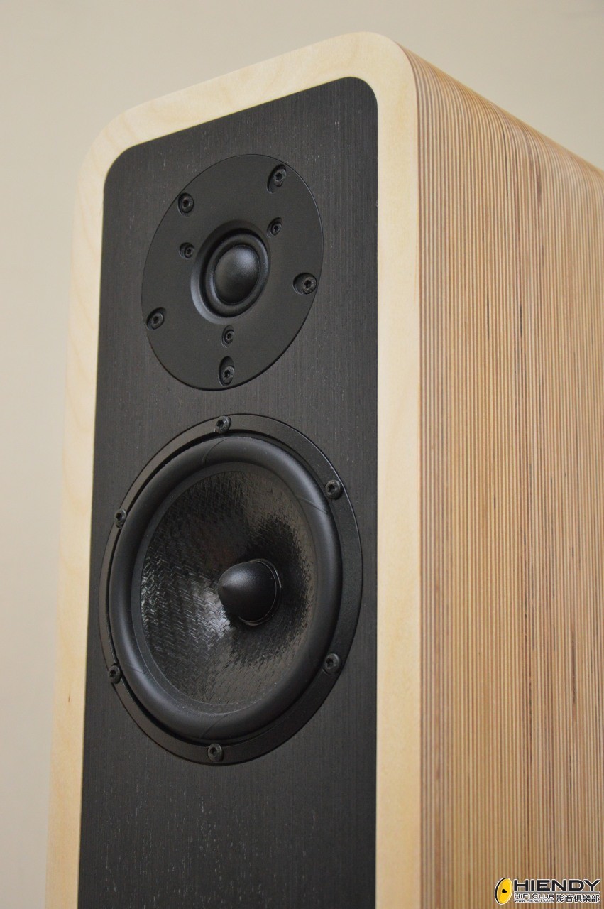

皇后, 一向給人一種高貴、高傲,不食人間煙火的;正因如此,人們亦把她作因循守舊的同意詞。
來自意大利的audel不單只新,而且是相當新!製作團隊也相當年青,究竟在他們手中所孕育出來的皇后(Malika),會是什麼的模樣呢 ?
早前說過audel的團隊很年青,而出身也對於Hifi 風馬牛不相及,繼有建築師、律師等等.....
產品外型亦非常破格,有男仔女仔外型的Fred & Ginger ,小狗外型的Hi-Fido,最新亦有大玩色彩的的Amika,今次借來的Malika 外型算是最[正常]了!
Mailka 是意大利人手製造,音箱用上北歐樺木一層一層夾合而成 ,她是一對二路的座地喇叭, 高音用上Scanspeak 1吋軟半球單元, 而低音用上5吋 Seas 單元。
阻抗為8ohm,靈敏度 87 dB;頻率響應由37Hz到25000Hz,分頻點2200Hz;
高度104cm,面版闊度相對地窄,得20cm,深度達28cm,這是因為她是行迷宮低音導管的,亦即廠方所稱的專利迷宮式箱體設計(Composed Transmission Line design) ,
氣孔在前方底部,使到擺位方面靈活性更高,不用離後牆太多也能有清晰結象。
接線柱更用上 rhodium以提升效能,Single wire 也是很新潮的做法,免卻了許多用家為配jumper的煩惱。
測試器材:
Amp:Leben CS300Xs  --- PC: Shunyata Zitron Cobra
CDP:Arcam CD 37 --- PC: Gigawatt LCY ,  IC: Real Cable CHENONCEAU RCA
Spk: audel Malika --- SC: Dignity Audio
簡單介紹過Malika 的參數,都是時候set up 了,我將一對喇叭相距5呎,離側牆1.5呎,離後牆3呎,
再向皇帝位適量toe-in,校準平水,計埋上釘腳,都只不過30分鐘之內,已經完成調教,實在親和得有點難以置信,擺喇叭經驗不多的朋友實在是天大的喜訊。
試意大利喇叭,小提琴當然是必試項目,取來近期至愛[Diabolus in Musica]人稱魔指來試試,
第二cut {La Campanella},Mailka 襲成了意大利喇叭的傳統,高音相當之靚,細節極之豐富,聲音清澈而透明,有一種細軟輕柔的飄逸感,
說俗一點,高音是[好毒]的!
另一個特點是她非常離箱,上文介紹過她低音單元只得5吋,前障板得20cm,其實她有如一對加了腳的書架喇叭,{La Campanella}後段群奏時輕易地做出扇形音場,顯露出細單元,窄面板的優勢,雖然標示為87dB,但是一點也不覺得難推,分音設計也應記上一功了。
迷宮式導管低音給人感覺是以小博大,取其能量感,但處理不慎,會造成低頻拖尾、渾濁;
[鼓動心弦]內的{五彩雲霞}高低伸延極闊,播得不好會高音拮耳,低音鬆散;
Malika 採用的Scanspeak 軟半球高音質量確有保証,竹笛聲清而不標,表現到聲音有如彩霞的艷麗;
考驗源於數下低音竹板琴的超低頻深潛, Malika 低頻偏向爽朗明快,層次分明,但又不會令人覺得量感不足,最低音的數下我座在沙發上清晰地感到震動,估不到她能做到如此低而深的低頻。
[聆聽中國] 及 [UHQ Reference Sampler]都是兩隻近期相當好聲的碟,多數人都以{春江花月夜}去試音,當然我也不例外,
開首的絃樂很有質感,朝氣勃勃,令人精神為之一振,喇叭雖算小型,仍然撐得起成個音場,沒有[縮]左入去。
粵曲許多人一見就就耍手擰頭,其實這些傳統文化音樂是相當好聽的 [UHQ Reference Sampler] 裡的{紅燭淚}、{樓台會}都是常聽的曲目,場面顯露出來也相當深闊,幾位名伶人聲立體,聽得出唱功一等一,Mailka 絕對不會播到[鬼殺咁嘈]。
最後隻[Time out]是用來享受的,琴、鼓、色士風、double bass 都播得很生猛,空氣感強,有速度,又沒有趕收工的感覺,這對喇叭可說是頗全能。
總結:
小時候,常聽到大人說: 細路,你識咩丫,阿叔食鹽多過你食米.....
audel 這幾位年青人,學會破舊立新,造出令人有驚喜之產品。
Malika 聲音平衡自然,高音通透,還滲著點點貴氣,低音不拖泥帶水;對擴音機需求不高,即使用平價器材去配搭也能得到好聲音,擺位和調教亦見簡易;
整體來說Malika 高音有音有著意大利喇叭的嬌豔,中低音有丹麥喇叭的務實,但又不致於太刻板;
如果大家想輕輕鬆鬆就能享受音樂,我會毫不猶豫地推介這個皇后給你。
價錢: $49800
