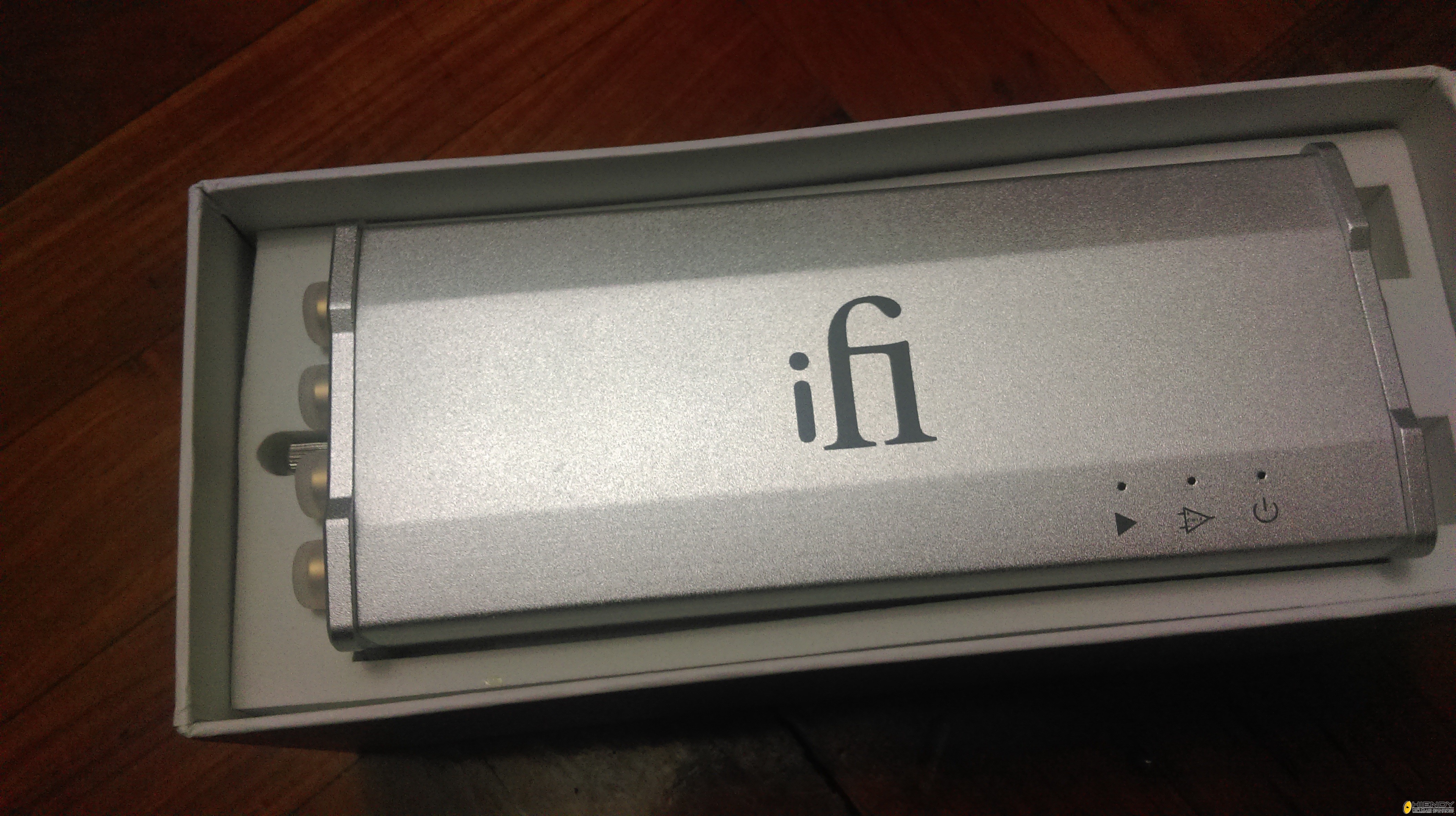

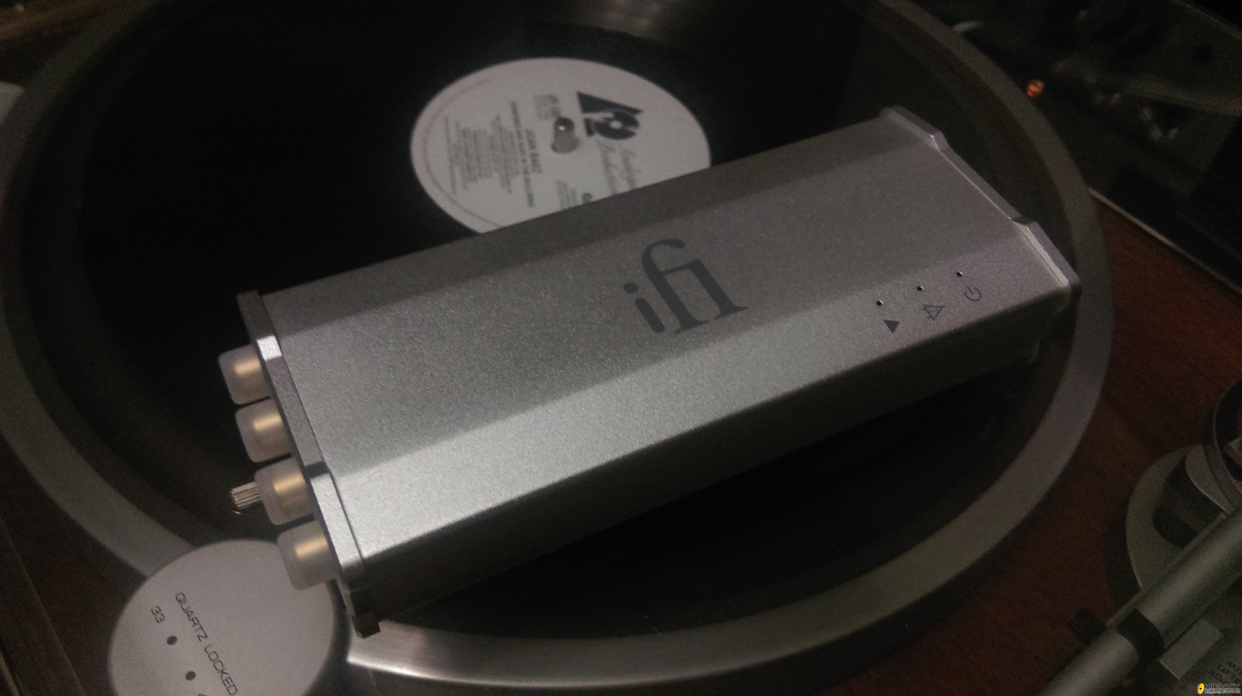

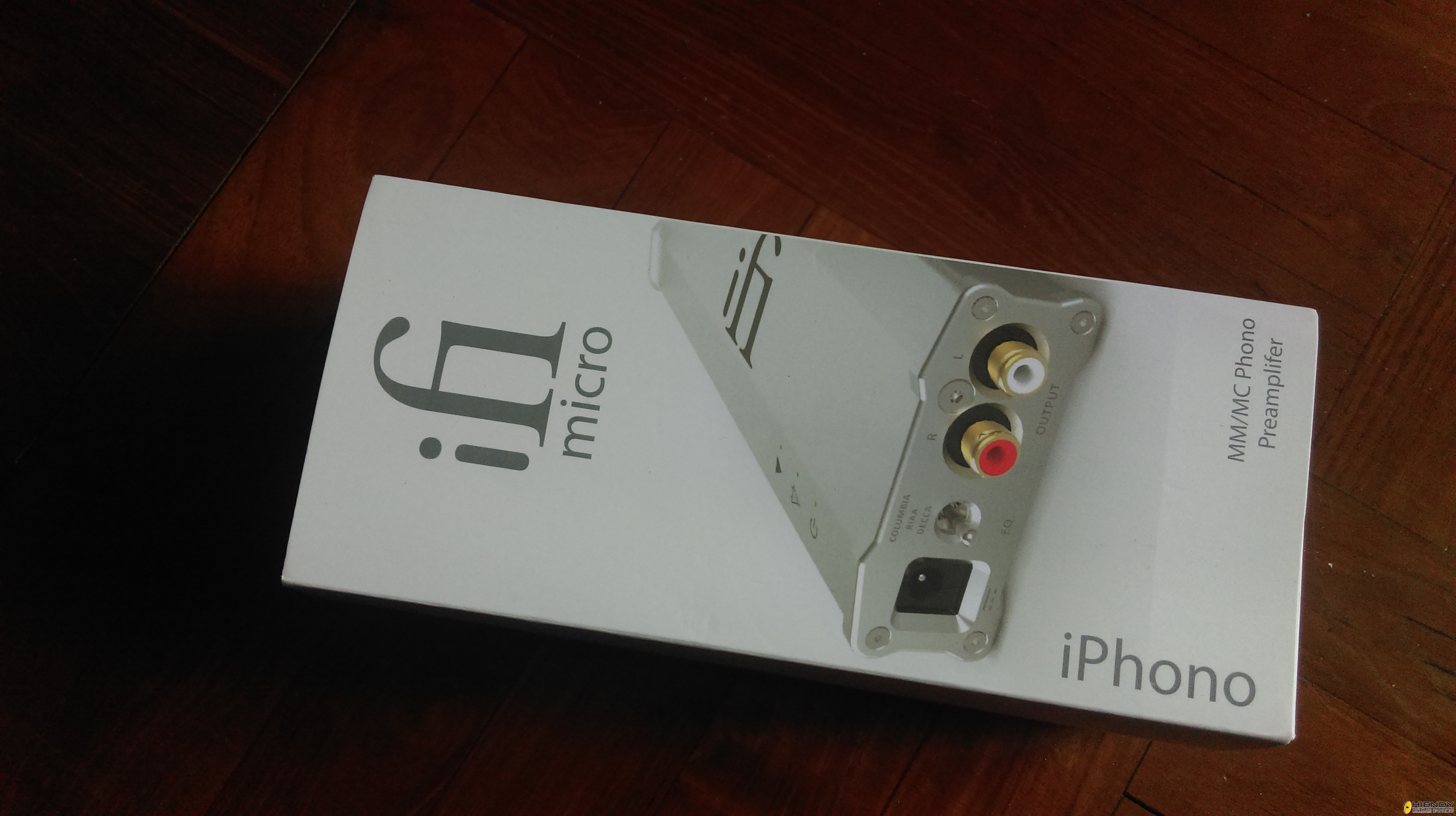

包裝iPhono其實跟iphone 差不多大 哈哈
很小巧精緻,用料金屬也質感很好很結實
從外觀看,實在好匪夷所思這麼細小機里面是class a
聽說phono mc 需求是1000倍放大,是要比前級的10級方大難做得多,
不知道廠方用了什麼法寶, 可以做到這麼小巧的class a, 機後還有這麼多制可調
重點是不熱! 摸外殼一點也不熱
這小小的phono一開聲也令我很另眼相看
背景漆黑,在這價位想不到有這樣的凌靜度,看回規格信噪比很優秀
聲音圓潤,高頻少甜, 溫暖厚實, 果然帶有英倫的氣質,開大聲也不會有煩躁的感覺,
大動態還可,上下起伏沒有覺得不夠,
整體與我的2000l 盤十分配合!
黑膠唱片的那種驚人的密度,形體感,生動的現場感是小弟的數碼系統所無法取代的
現在這樣的組合已經很好聽,可以安心滿意地享受音樂
要挑骨頭就是透明度跟分析力,微動態與頻寬比其他萬元以上的phono是有點距離, 但這價錢我真的沒什麼投訴了.

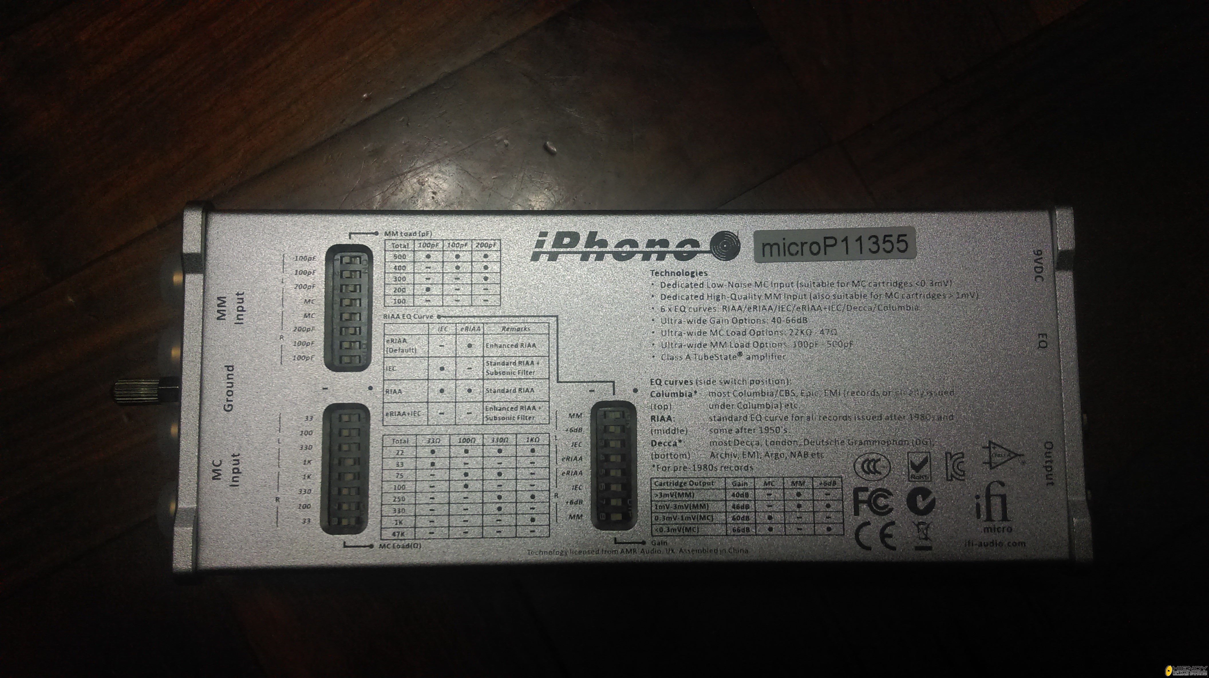

iFi iPhono比其他廠最獨特的,是有6種EQ曲線、負載可調、增益可可以調教,
除了有40-66dB的多級可調增益,即使超低輸出的MC唱頭(<0.3mV)也同樣支持
可以好好配合使用不同唱頭gain之餘,
更可根據不同黑膠碟的錄音年代, 甚至是不同古典唱片公司錄音制式去選擇
*Decca:London, Deutsche Grammophon(DG),Archiv, EMI,Argo,NAB etc…
RIAA:standard EQ curve for all records issued after 1980s and some after 1950s
*Columbia:Columbia/CBS,Epic,EMI(records originally-issued under Columbia)
*: For pre-1980s records
eRIAA:for modern records with excessive phase-shift and hight-frequency roll-off
IEC:RIAA with IEC subsonic filter
eRIAA/IEC:enhanced RIAA with IEC subsonic filter
實際使用效果是挺明顯的, 除了平衡度, 凌靜度也些有不同
尤其是喜歡收藏古典舊碟聽的,這實在是一耳朵的分別,
代理解釋黑膠唱片是以模擬的形式記錄聲音,如果要記錄1比1的低頻動態,坑紋就會很大針也過不了,
所有黑膠碟 其實因碟面大少與坑紋的物理限制,在刻錄的時候都有低頻衰減
要還原就需要靠phono EQ 作低頻補償,因在1980年前的錄音都還未統一RIAA 標準,低頻補償每一間公司都各自為政,
但現在大多數phono都只會有RIAA一種EQ格式,結果會做成各公司唱片聽感上都有不同的平衡度,
例如會覺得decca 的碟會偏高頻,Columbia的碟會偏低頻等,
由於當時唱片記錄的EQ曲線不統一,導致了播放不同的黑膠唱片要用不同的EQ的phono是最理想
但極少數唱頭放大器確有可調的EQ曲線而其花費的成本之高,令很多發燒友望塵莫及。
iFi iPhono的出現,打破了phono因成本高不能支持所有EQ曲線的黑膠唱片的局面。
現在只需按一下機面的一個制,平衡度就可輕易調整

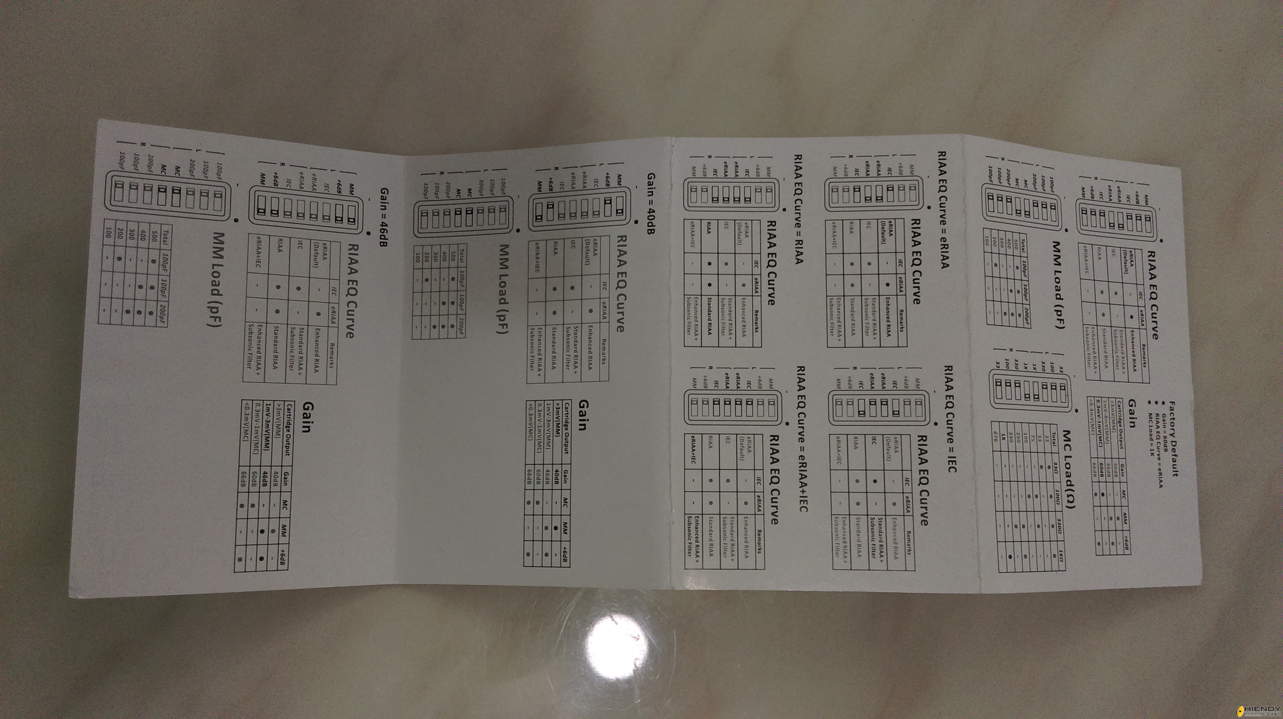

但eRIAA/IEC 的設定就沒那麼簡單,就要從機背,看說明書調整
eRIAA 新發行的唱片如有過度的高頻衰減,可用此糾正,用後會聽到更多的高頻,可按系統平衡度或口味調整,小弟家中的平衡度是不用較好
IEC 是因為舊碟如有"炒魷魚",可能會產生不可聞超低頻,是在RIAA 基礎eq加上超低頻過濾,用了可減少感染還會保護喇叭
eRIAA+IEC:eRIAA 均衡曲線上超低頻過濾
起初見到這密密麻麻的圖表和這麼多制,真的頭痛, 慢慢嘗試為一類碟找到最佳設定其實是幾有樂趣的
