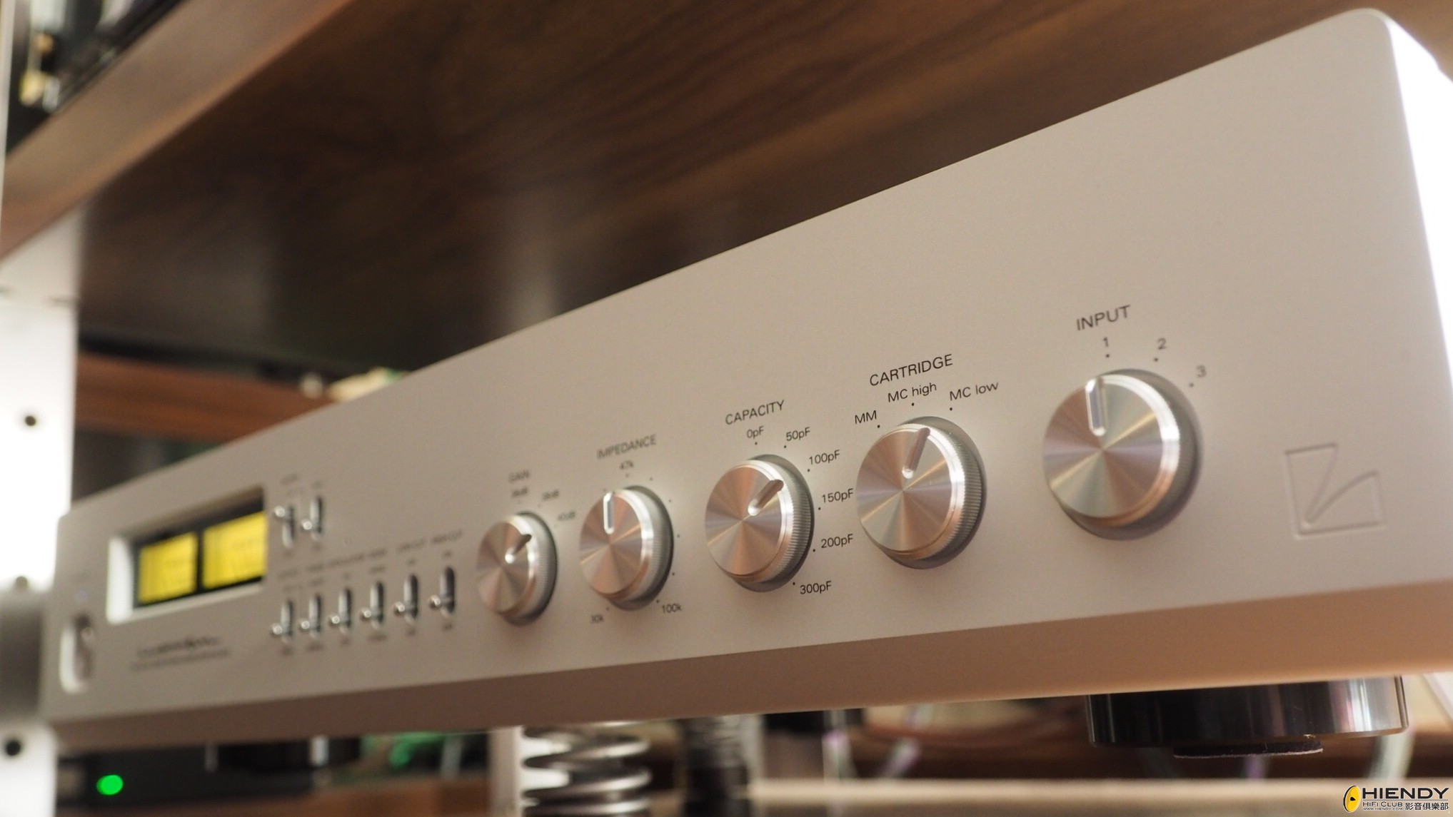

       EQ-500跟 L-590AX 一樣,前面板設有兩個UV meters, 薄身設計,頂蓋是密封式的,如果沒有看說明書,還以為是台原子粒機。EQ-500用四支ECC83 (12AX7), 兩支ECC82 (12AU7) 和一支EZ81,可能這類細膽的溫度較低和內裡的散熱設計吧,開著一段時間也只覺得頂蓋有點微暖。
EQ-500 提供三組RCA輸入,每組輸入旁邊都有一獨立地線接柱,這設計真的非常貼心,我用兩支唱臂,將兩條地線接在同一個接柱有時都幾麻煩;如果你玩三支臂配三個不同唱頭,無論MC或MM,儘管隨意接上三組輸入,因為你可以透過前面板的選擇制去揀選輸入,然後再選擇對應唱頭的設定就是了。
輸出方面,設有兩組RCA和一組平衡(XLR),而平衡輸出更可以在前面板選擇相位呢。
增益提供 36dB / 38dB / 40dB 三個選擇,但你不要奇怪為什麼增益那麼低,Luxman 設計變壓器已經有九十年的歷史,其唱放中利用到「升壓牛」是正常不過吧,(日本設計的頂級MC唱頭都有一個特點,就是低輸出,這種設計一般都是先經升壓牛再輸入給唱放,)EQ-500 內置有四隻升壓牛,每聲道各一對,以對應高輸出和低輸出的MC唱頭,在36dB增益選擇時,其對應MC High的實際總增益有55dB,而MC Low就有63dB;如果將增益調校至40dB,那麼MC Low總增益應該達到67dB。
至於MM唱頭,因為不需要經過升壓牛,其增益就直接是選項的36dB/38dB/40dB,另外還可以選擇阻抗(30k - 300k Ohm) 和電容值(0 / 50 / 100 / 150 / 200 / 300 pF)。
我用的兩粒唱頭都是來自日本的,MC唱頭是IKEDA 9TT,其輸出只有0.16mV,根據規格,MC Low的輸入靈敏度是0.18mV,所以我在EQ-500上選擇用40dB增益。
MM頭是Nagaoka MP-500,輸出 3mV,在MM唱頭中算是較低輸出的,而EQ-500對MM輸入的靈敏度是4mV,所以我亦需要選擇40dB增益,阻抗和電容值分別設定為47k Ohm和100pF。
      雖然一早知道自己所用的唱頭跟EQ-500算不上是完美匹配,但始終很想試一試這部唱放的音色,看看她是否朋友口中所講的那麼靚聲。 經過三個星期的煲鍊和磨合,終於可以動筆了。

      日本人的認真態度是公認的,Luxman EQ-500 給我的感覺亦是非常認真的製作,每一項細節都經過深思熟慮,三組輸入分別有三個接地,如果設計者不是自己玩多支唱臂唱頭的,不會有如此細心的考慮,這種心思真的令我好感動!日本機往往在面板上有很多選擇制,那並不是多餘的裝飾,UV錶頭是很美,假如你懂得利用,它就是一個好助手,在調整唱頭azimuth時提供幫助;相位選擇不用多說吧,那已經成為不少黑膠發燒友的基本要求了;消磁功能可以令用了一段時間的唱頭和升壓牛回復更佳狀態,音色更通透;高頻和低頻的消減選擇可以去除一些唱片中令人聽得不愉快的音頻;現今很多玩黑膠的都會選擇MC唱頭,很多唱放都主攻MC唱頭的放大,有些甚至沒有提供MM選擇,而EQ-500不但照顧MC唱頭,更不忘MM唱頭的所需,例如可調校的阻抗和不同電容值的選擇,那份對唱放設計的專業和誠意,怎能叫我不為所動,假使我有能力升級唱放,EQ-500應該是首選之列。
