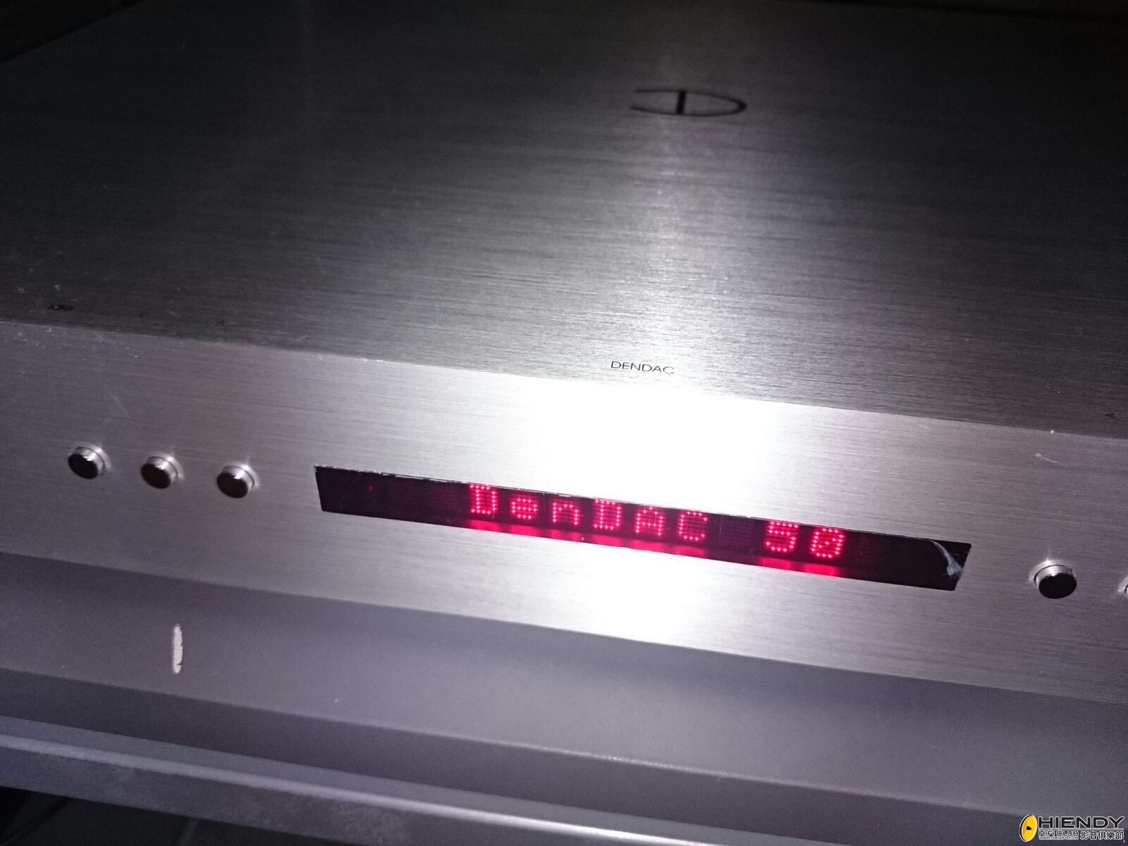

Dendac50是Densen 2015年推出的最新産品,
從Densen網站的forum(已關閉)中,老闆Thomas Sillesen話推出單体DAC最少近四年;即是DenDac50的開發至完成商品化也至少用了四年,因此産品的成熟度不用置疑;比較意外是最終廠方選擇了近年很流行的Dac console/pre amp的模式,也配合了CAS的潮流,有USB輸入直解各種PCM數碼流(暫未有提供DSD直解,一如大部份歐洲産品)。
Dendac50雖是前级+內置DAC, 但亦可by pass前级作單体DAC用。

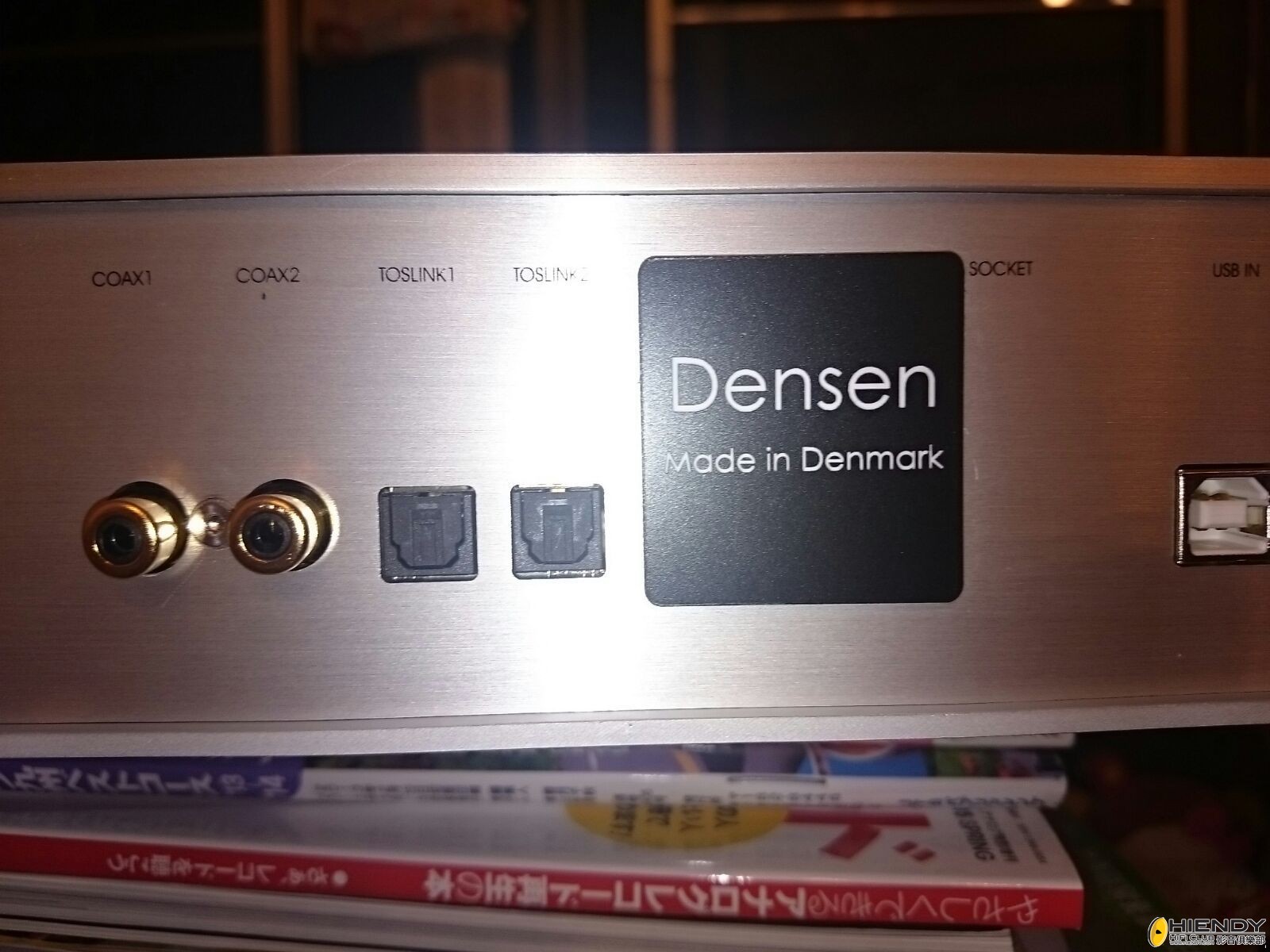

Digital Inputs:
1 USB 2.0
2 Toslink
2 COAX/SPDIF
Analogue Inputs:
3 Line inputs using RCA
Outputs:
1 Fixed output direct from DAC.
1 Variable output from DAC/Preamp
Storage capacity:
50.000uF
Powersupply:
2 x 90VA Toroid transformer.
Weight/shippingweight:
14/15 Kg

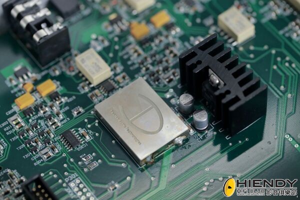

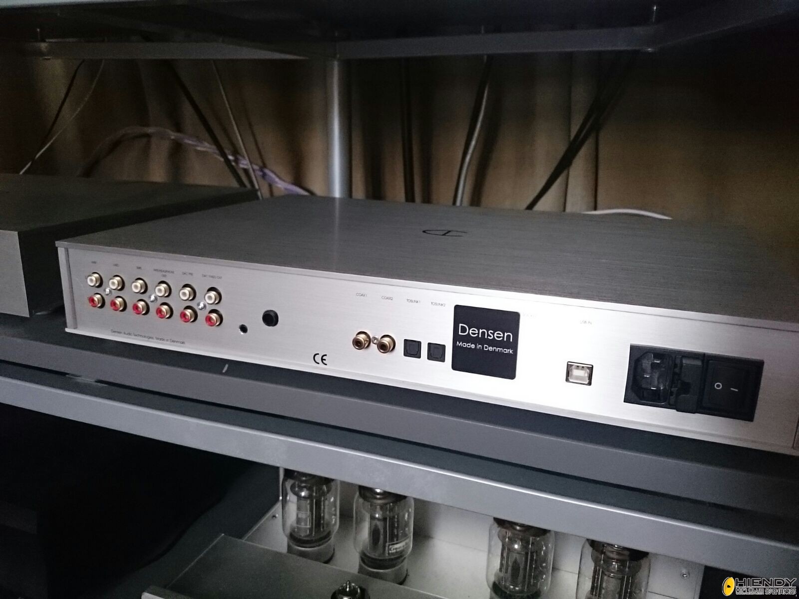

可見典型Densen 式的relay volume掣電路(共200級),DenDac50是部真正前級,採用來自同廠分體前級B275的技術,相同的純A 類無負回輸放大缐路(Non NFB無負回輸好處是將影響訊號聚焦的相位失真減至最低,但在設計和零件的準確度要求高),也擁有充足而妥當的電源供應(雙90va牛五組獨立穩壓供應解碼、前級放大,數碼輸入及display等);
Dendac50的Dac part
Densen B440 CD機(圈中為Dac part)
至於最關心的DAC部份…廠方表示是全新研製的24/192 DAC, 一如以往不透露任何技術細節及所用晶片;但從相片中見只有一個"D"字金屬盒模组,但和我所用的B440+的DAC部份(規模幾乎是double)陣容相比有些距離…

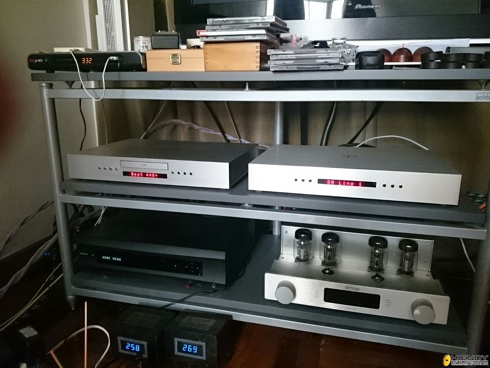

接上家中器材先:

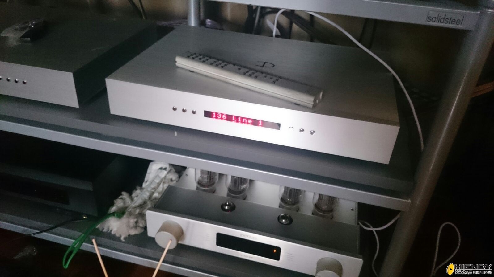

CDP/ CD transport :
Densen B440+
Supra Sword ISL interconnect
Inakustik 2502 power cord
Digital media player:
Oppo 105
Aet SCR power cord
後级:
Octave V40se( vintage Genelax KT88)
Wireworld Eclipse7 interconnect
Real cable TDC600 Spk cable
SPENDOR D7揚聲器(各接上Guru Pyramid地盒)

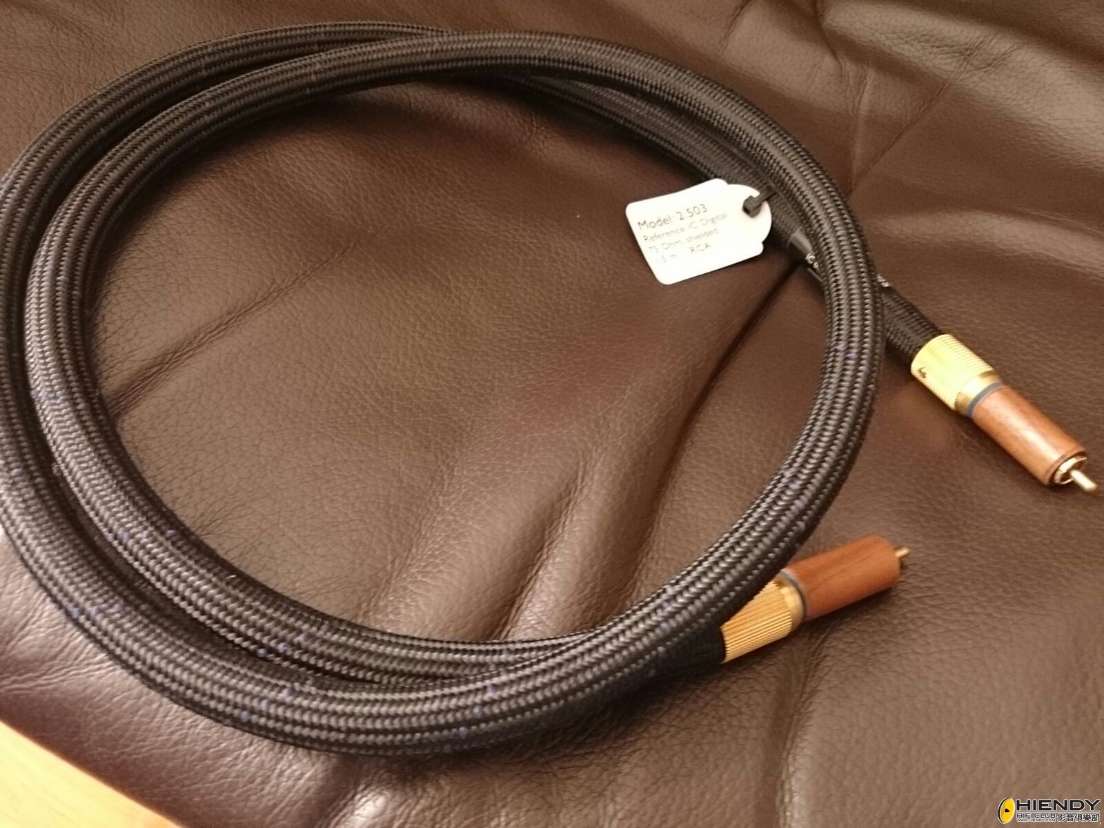

至於用作傳達數碼訊息的缐材,向代理一同借入Swisscable出品的Reference Coaxial digital同軸缐。Swisscable的兩款訊號缐較早曾作了試用,效果和Densen産品理念相符,以準確為先,特别是reference IC的密度感令筆者印象深刻;今回也且看同門的數碼缐表現。

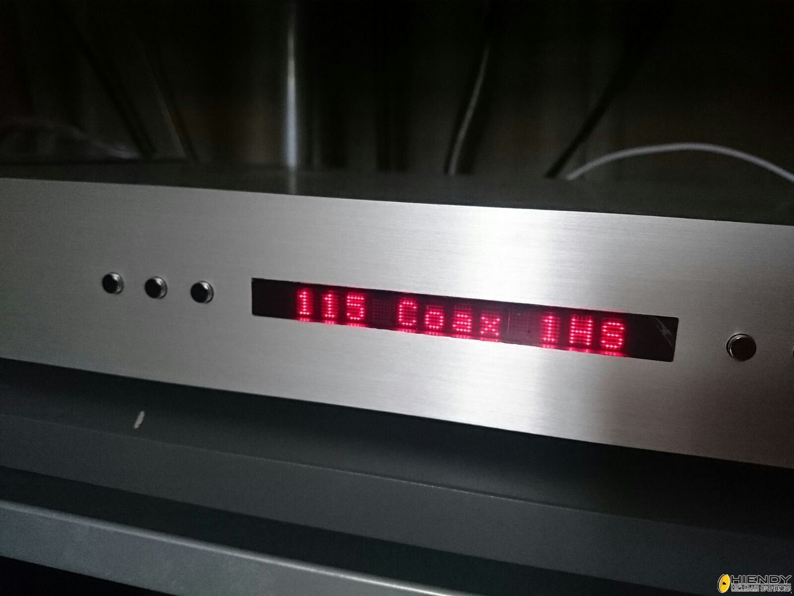

B440+的模擬輸出用Supra Sword接入DenDac50的RCA輸入端,同時B440+的S/PDIF輸出用swisscable coaxial與DenDac50的同軸輸入連接;
調聲期間,一直有點厚慢的感覺,完全不像是Densen的招牌快速爽勁;想起了,接DenDac50的DIY電源線是無接地,把一個Guru 的金字塔接入其中一個同軸數碼輸入端(接地盒的守則之一是接上器材最低電位位置,通常各種輸入端都是較低電位),平衡度立即回來!那條DIY電源缐沒有地的原因是筆者用來配合外置地盒而用,一般正常(部份日製電源缐也沒有地)廠牌電源缐是不影響其平衡度(此時再接地盒效果又另作别論,因為形成環路,留意)。現在背景更黑而反差清晰;之後大约煲了個多月,聲音仍然有改善,body變得更實在,中低控制力尤見顯著。以下是試聽期間部份軟件的聽後感:

首先由Oppo 105作轉盤重播前述的銀河歲月演唱會CD。以往若由Oppo 105單機播,音質和Densen440+比會有偏軟,低音略曖昧的情形,更不用比較音場的表現;如今除了質感略遜外,其它已追上440+的表現…應該是説驟耳聽是已滿意的聲音,除了証明DenDac50內的Dac性能,Swisscable 的 reference IC Digital也擁有同廠訊號缐Reference IC RCA相同的簽名特性:準確聚焦力,平衡度高的訊息傳送…這是今次試聽的一個Bonus, 以定價$5700元來説,是很可靠的一條數碼缐。

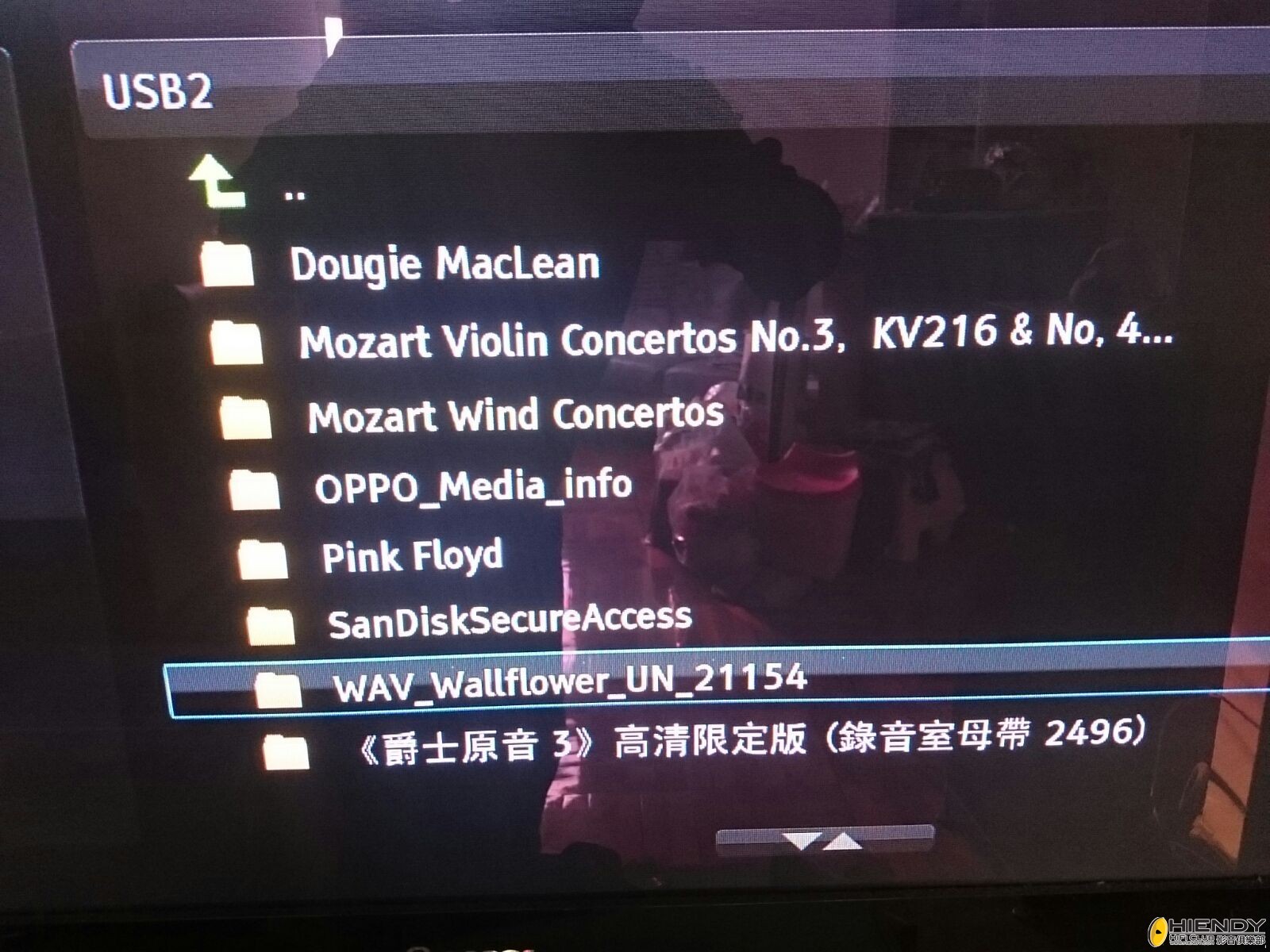

接著播放Diana Krall Wallflower的16/44 wave file; 筆者實體版只買了歐版LP,當時和由Oppo 105自身重播比較,LP平衡度,清晰度和生猛均勝Oppo播file版一籌,簡單講就是更有音樂感;16/44 file從Oppo105自身播出略厚重,低音浮腫,像老了幾年的歌聲帶來沉悶氣氛…;而今次經由DenDac50處理,同是1644取様的File, 变得去蕪存菁,音樂的生命力重生,平衡度也和LP相若。
爵士原音3的24/96 wav. file, 一曲 You've got a friend, 充份發揮高清File的優點,微動態,高質感的細節,和Oppo 105的ess9018比, 顯得更自然少銳角,密度/空氣感更豐富,只是分析力微微trade off.....(因為是較聲取向)

DENSEN的背面好靚仔,大大隻字寫明'DENSEN MADE IN DENMARK'如假包換,相對其他某些比佢賣得貴的機可能只寫住例如'Designed in Great Britain'有誠意得多。
