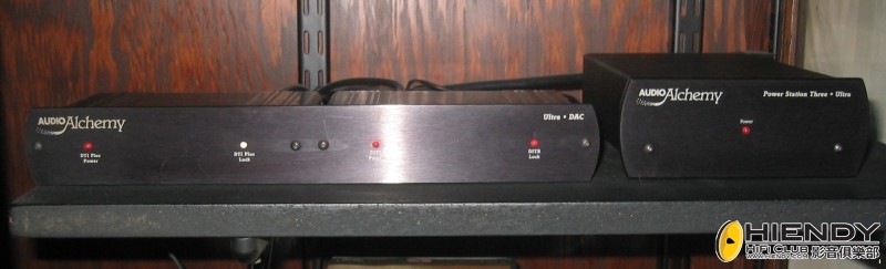

"舊"Audio Alchemy成立於80年代尾,以高性價比數碼產品成名。當年剛開始流行獨立DAC, 但單體DAC也同時是貴價的代名詞(例如較"平"的 PS Audio的Ultralink, 便索價近萬);而Audio Alchemy的成名作DDE(digital decoding engine) V 1.0竟開價只三仟多元,大幅下調了單體DAC的售價水平,而且一般CD機(例如當年很流行的Marantz CD72)接上後均有明顯音質提升; 幾年間,Audio Alchemy的產品Line up快速壯大,推出有稱為巨人殺手的DDE V3.0(六仟元左右),更平的Dac in the box(仟八元!),更有當時最先進的概念:DTI(digital transmission interface), 能消除數碼失真大敵的時基抖擺,即是Jitter;首先引進升頻系統(DTI pro32), 和DDE V3.0配合殺敗不少昂貴名牌,更有轉盤、後级等産品,也雄覇了這價位的市場。那些年,筆者也擁有Audio Alchemy的DDS pro轉盤和UltraDac.

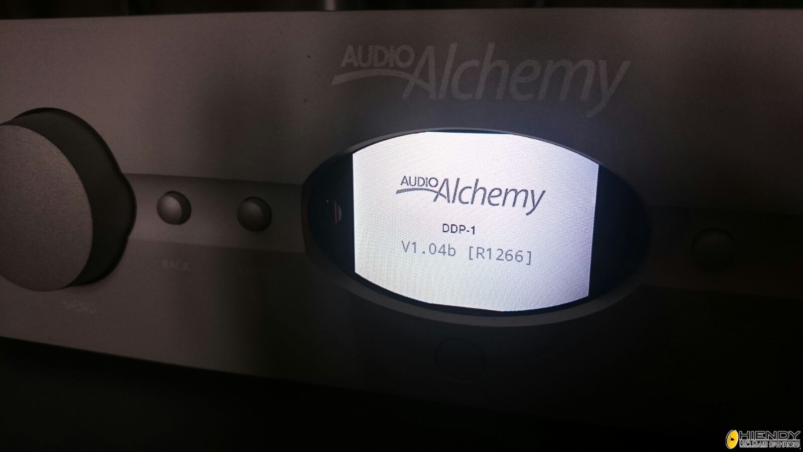

一切功能可顯示在彩色LCD Display 看到, 音量、輸入埠、mute、耳擴、高清取樣皆一目了然,更有一様功能首次在這级DAC前级出現:數碼濾波Digital Filter 和解像强化功能resolution enhancement(相信是dither on/off)的選擇。
這功能以往只見在高級DAC或單體CD機設置;數碼濾波roll off的設定有四級(F1-4),而解象強化以紅色ENH字樣表示off, 綠色ENH表示on, 即是有8個組合,皆可由遙控選擇;
只是,筆者有一疑問:以往16/44的DAC有數碼濾波Roll off幅度選擇主要是因為16/44的CD高頻上限只到22KHz(以上是數碼噪音,所以要過濾走), 人耳仍能聽到一刀切式的Roll off(斷絕一切22KHz以上的訊號)和缓和roll off(接受少少22KHz以上的訊噪以獲得較自然延伸)的分別;但在高清年代,取様率最少已是88KHz,即高頻上限是遠遠超過人耳極限的44KHz, 究竟緩和Roll off filter還有沒有作用?且看後述試聽…

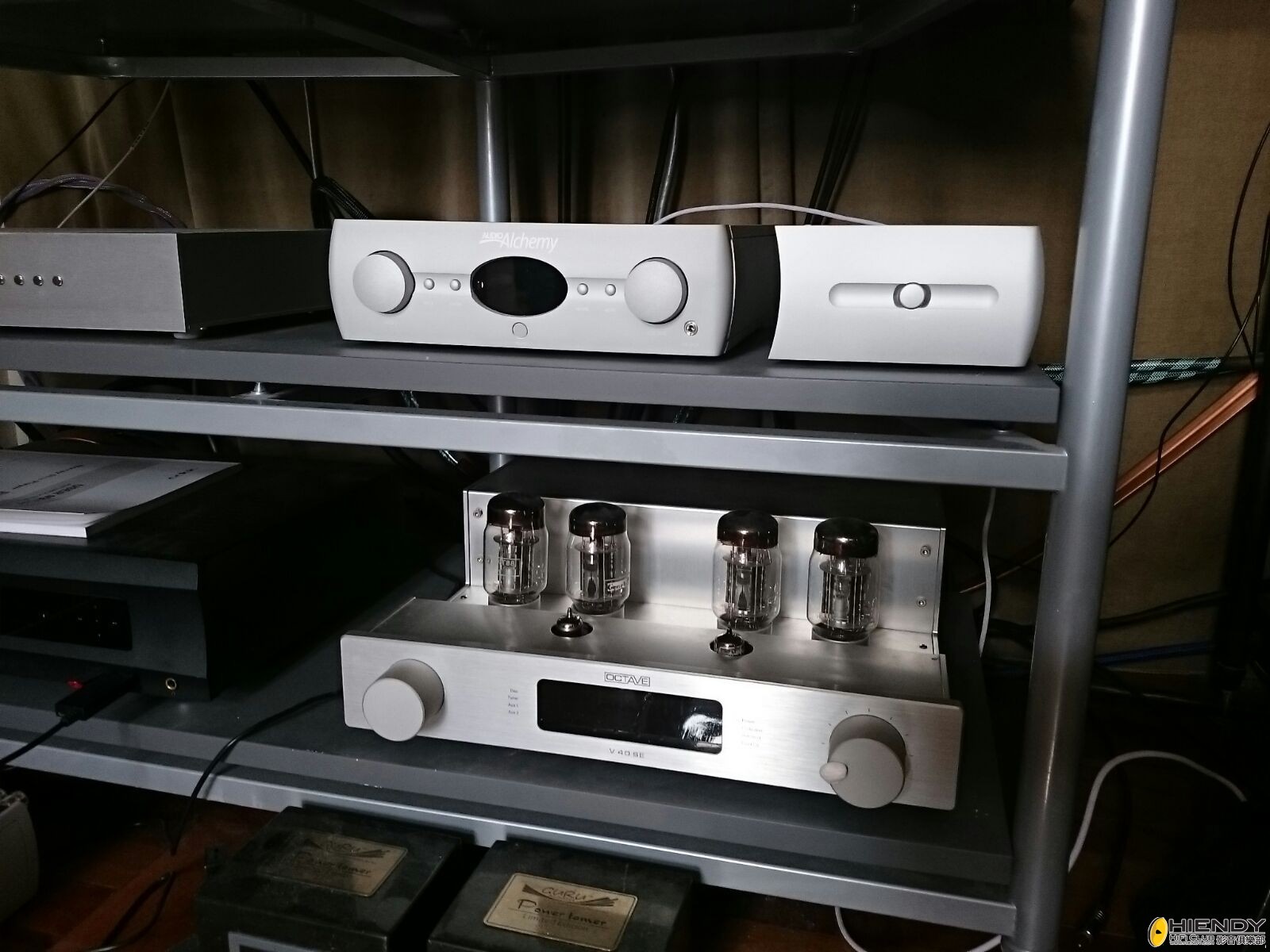

在舍下,首先把DDP1和PS5接上,和Octave V40se(只作後級)配合,器材如下:
CDP: Densen B440+( Supra Sword to DDP1)
Digital media player: Oppo 105(Swisscables reference IC Digital to DDP1)
Power amp: Octave V40se (Vintage KT88) (Wireworld Eclipse7 from DDP1)
Speaker: Spendor D7( with pair Guru Pyramid) Real cable TDC600 spk cable
今回繼續採用相當中性準確的Swisscables Reference IC Digital數碼缐連接Oppo 105和DDP1,然後集中測試DDP1作為DAC+前級的表現。

到高清file的重播;DDP1用S/PDIF可直解至24/192的PCM流,訊號鎖死後會在Display上顯示其取樣率。

代理也有一同把立體聲後级DPA1送來;DPA1是以輸入級純甲類放大加末段D類放大的設計,細小的機箱有120W/8ohm x 2的功率。
一套西裝開聲又如何?比Octave後級更淳厚的音色,相信來自DPA1, 很討好和易入耳,純A+D類放大的設計顯然凑效;重播之前無論CD或高清file的人聲更甜潤,是嘆世界聲的指向;雖然大型管絃樂的重播明顯有偏慢,但單件樂器或室樂也具有播放人聲的甜潤;相信這就是Audio Alchemy這套西裝最大武器。

我的第一部CD机就是Audio Alchemy, 三件頭(transport, control & dac), 机頂落碟, 加上兩個獨立變壓牛。 儲蓄了一年多時間才買到, 大概是五千元。

我當年玩過 V1.0 加 DTI和它的數碼線 .
1993年時 V1.0、 DTI 加兩件升級電源牛 Power station one 和數碼線大約 $6000。 我在加拿大,價錢和香港不同。
