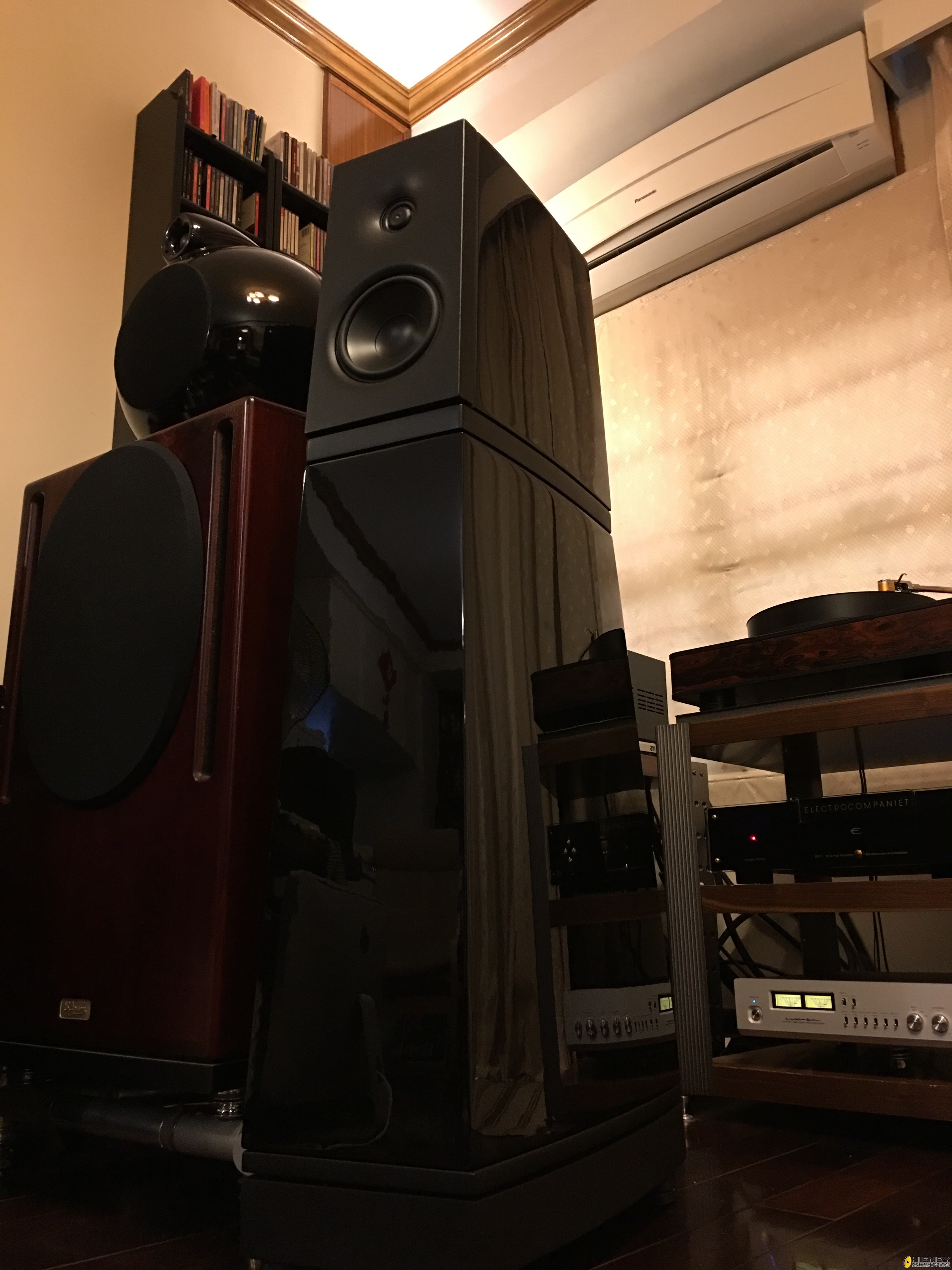

一入家門,眼尾即時掃向音響擺放區域, 一對亮麗鋼琴焗漆,身材苗條、非常秀麗的Parsifal靜靜地佇立著,彷彿等著你的歸來。

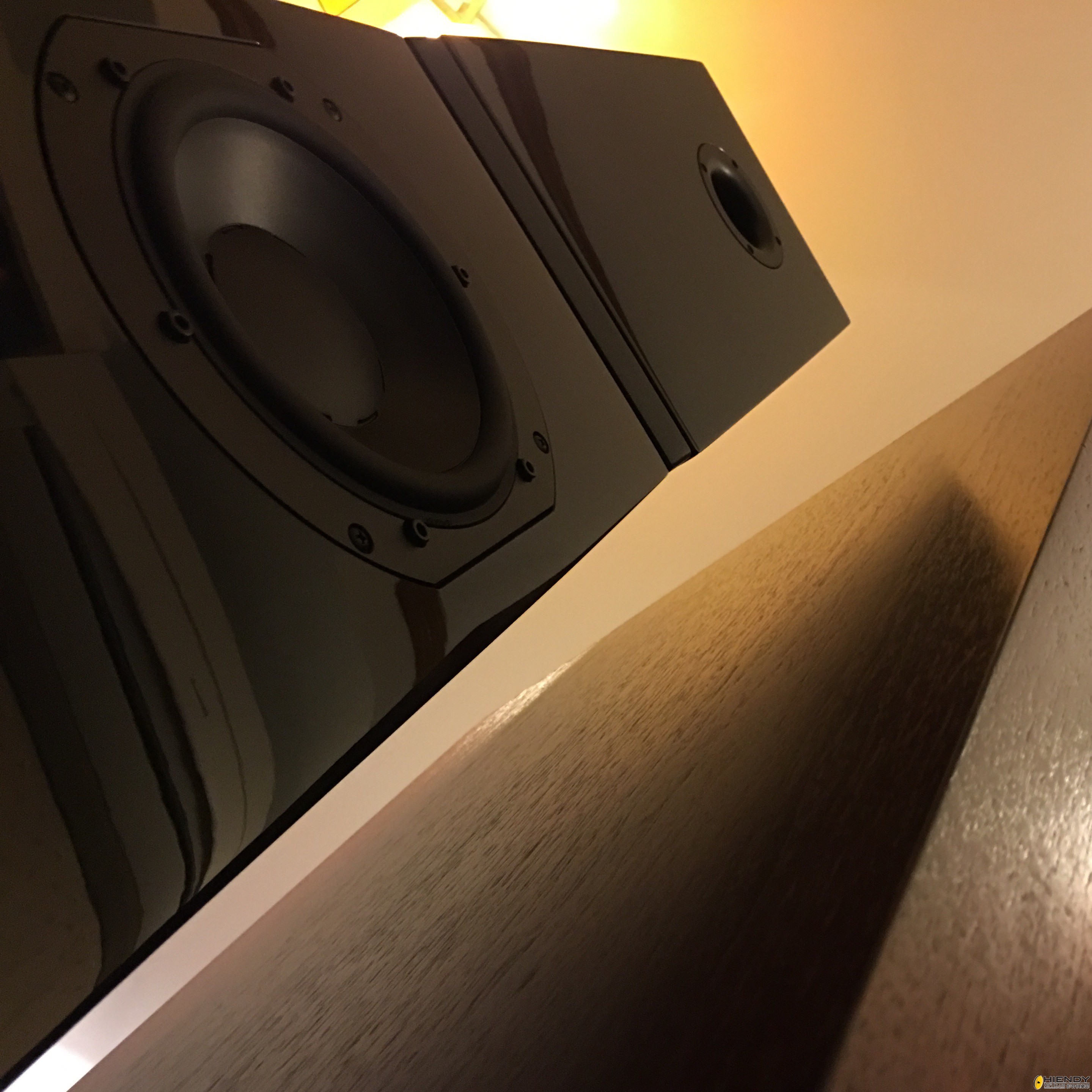

      VA喇叭的外型高高瘦瘦,除了入門的款式,其他的都是上下分開兩個音箱,令人一見就馬上認得出是Verity Audio,再細心觀察,你也許會發現,頂窄底闊的梯形設計前後左右沒有一對平面是平行的,上面那個音箱叫做Monitor,下面的是低音獨立音箱,兩個音箱都是採用反射式設計,中間用一塊層板分隔,而且是懸掛式的,大家可以想像,上面是獨立的鑑聽級書架式喇叭,再加上一個獨立的低音喇叭,這樣的分體式設計,應該可以大大地減低聲波在音箱中的相互干擾,令到音色更清澈乾淨。此外,用家是可以根據聆聽環境的需要而將下面那低音喇叭向前或向後設置的。
      Parsifal 自1995年面世以來,一直備受好評,1998年因為所用的Scan-Speak 1吋軟膜高音單元停產,因此作出改版,名為Parsifal Encore, 使用特別向Scan-Speak度身訂造的新高音單元,而中音和低音單元仍然是由一間丹麥公司Audio Technology所設計提供的,這公司的創辦人曾參與Dynaudio和Scan-Speak單元的設計;在2002年,其高音單元再有新的改進,但VA覺得改善未大到要給與新的型號,所以仍然保留原來的名稱, 直至2005年,高音單元再次升級,高頻可以達至50kHz, 另外在音箱和分音器方面都作了改動,今次命名為Parsifal Ovation.
      又一個十年,為慶祝Verity Audio廿週年,Parsifal 集多年的研究成果和將更高級型號的技術應用在其身上,推出Parsifal Anniversary作為紀念版,當之無愧,貴為VA第一對的喇叭,經歷廿載的不斷改良,亦見證著這間加拿大音響公司的成功。
      Parsifal Anniversary 在外型上更見其手工上的精湛,連接上下兩個音箱之間的外露jumper也不見了,高音是新款的1吋雙環軟膜單元,安裝在呈流線型少許號角式的前障板上,再加一個5吋的特制中音,非常漂亮;8吋的特制低音單元有自己的獨立音箱,向後應該算是標準安裝吧;上面的Monitor高度為13.4吋,加起來總高度43.6吋,底部最闊10.3吋,深19.2吋,每隻重量180磅,靈敏度89dB(2.83 Vrms, 1m),阻抗8 ohm (最低4 ohm), 建議最低輸入功率18W (8 ohm), 可算是容易推的喇叭。

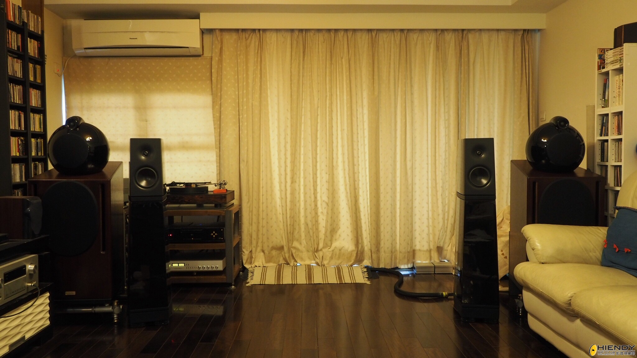

喇叭擺位

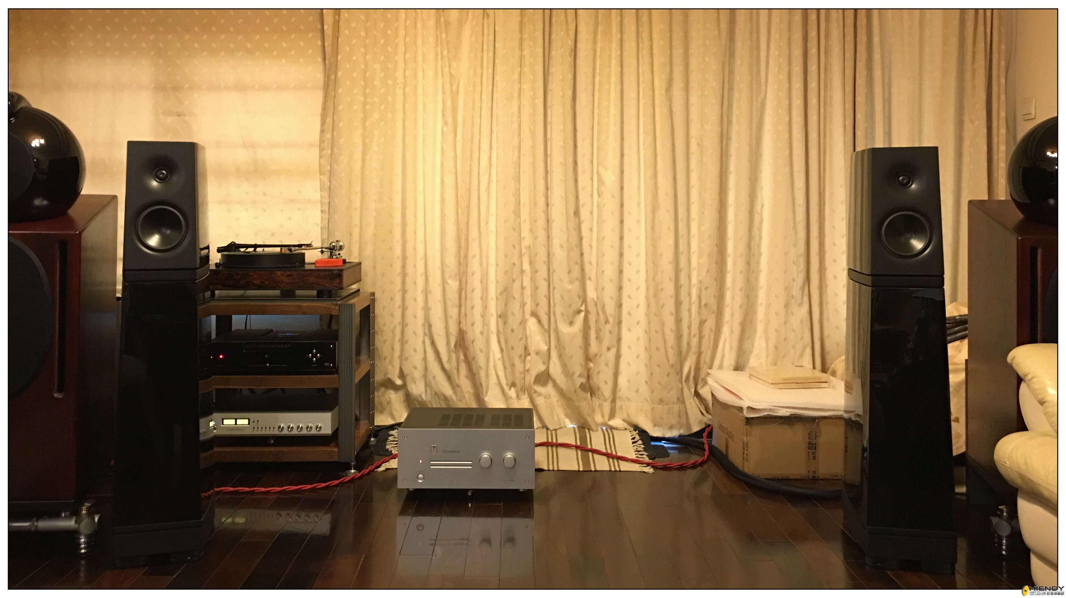

聆聽環境是個長方形的客飯廳,闊度14呎,深度24呎,高度8呎2吋;經過計算和微調,喇叭距離後牆60.5吋,離側牆44吋,喇叭之間相距78吋;皇帝位離喇叭大概9呎,耳朵與喇叭高音單元基本成水平。
器材配搭

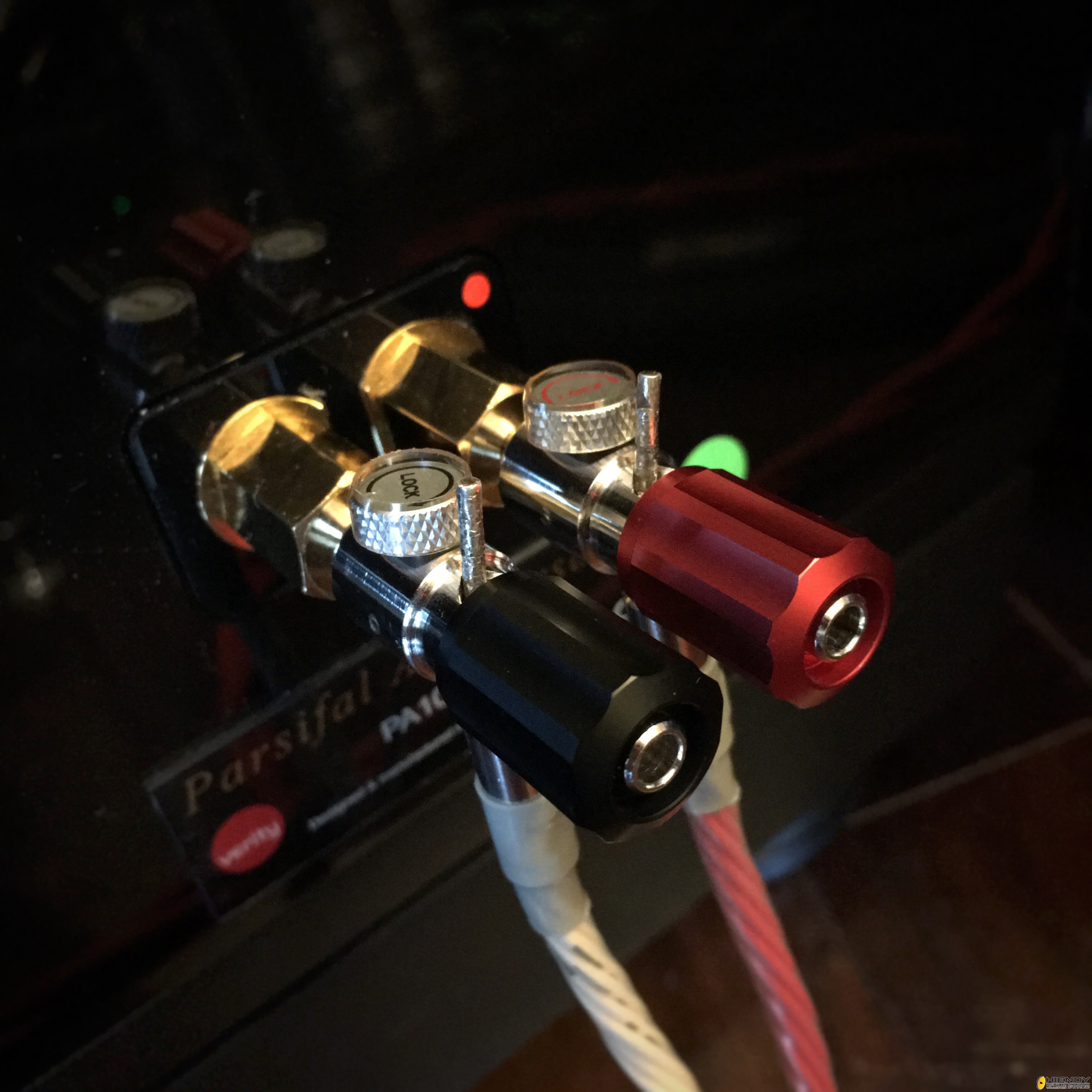

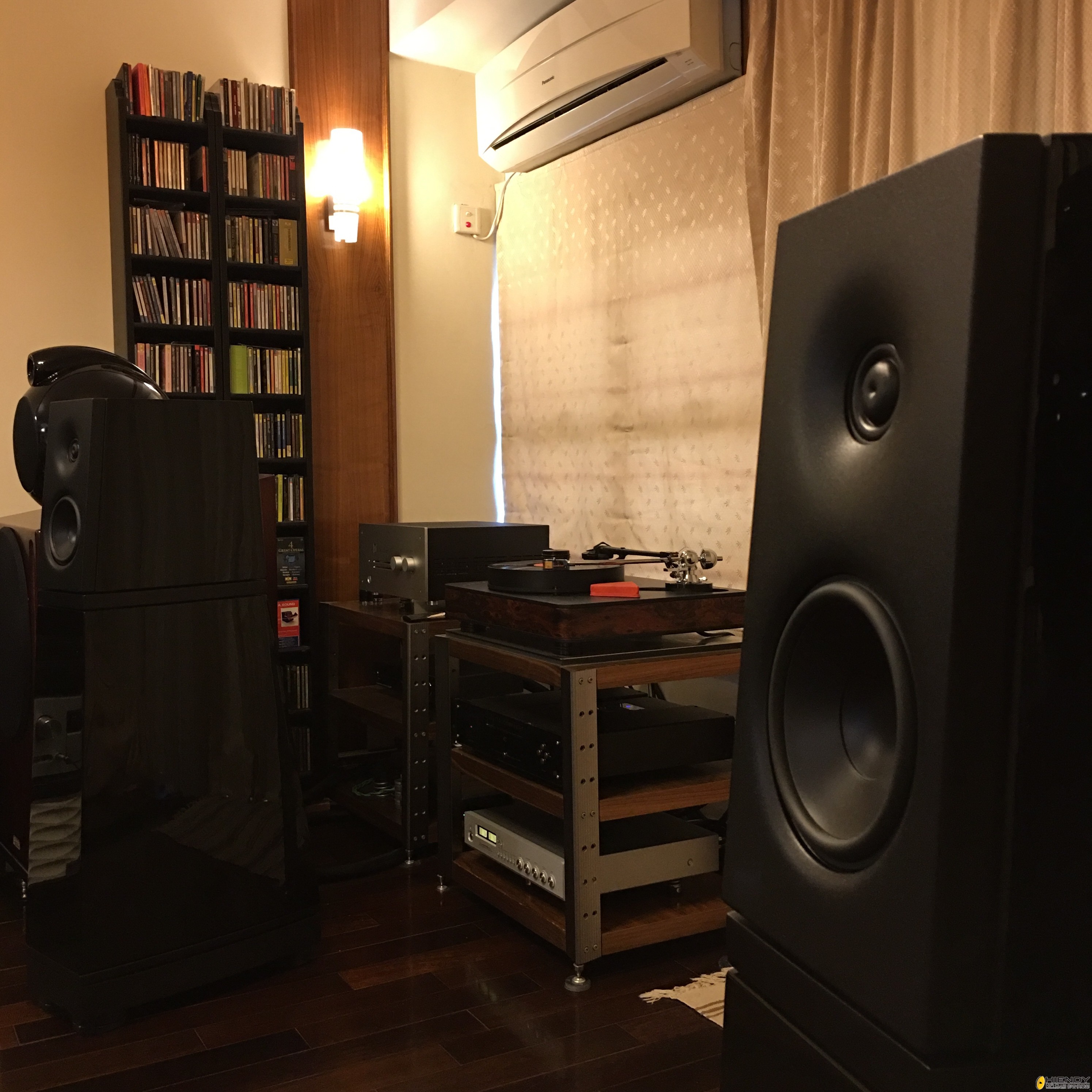

每個發燒友都有自己一套價值觀,有些人會認為越貴的器材越好聲,亦有不少高人可以用相對經濟的器材玩出靚聲,然而,器材的價位,始終有一定的參考性,今次集結在我家中的器材,可以說在價位上相當合乎比例,Parsifal Anniversary 訂價差不多廿萬,用膽機中之貴族 Kondo Audio Note 的 Overture 合併機去推,應該算是門當戶對吧,Overture 的輸出功率是32W,亦算是很合適,特別一提的是,今次用上全部Kondo的線材,喇叭線是KSL-Spz Dual (double run),訊號線是Theme Ls-41;訊源方面,CD機仍然是自己那台EMC 1UP,黑膠系統包括 Dr. Feickert Firebird, IKEDA IT-407 CR1 + 9TT (MC), SME312S + Nagaoka MP-500 (MM), 更巧合的是有一台Luxman EQ-500正在測試中;因為這個組合,已吸引幾批同好登門鑑聽,結果......

LP: Dr. Feickert Firebird, IKEDA IT-407 CR1 + 9TT, SME312S + Nagaoka MP-500
Phono: Ortofon EQA-999, Luxman EQ-500
CD Player: Electrocompaniet EMC 1UP
Integrated Amplifier: Kondo Overture (PM-2)
Power Cable: Kondo
Interconnection: Kondo Theme Ls-41
Speakers: Verity Audio Parsifal Anniversary
Speaker Cable: Shunyata Anaconda SP, Kondo Spz double run

多謝才子分享可惜你對大肚臍太重,否則搬走佢Parsifal 表現會更佳。
 樓主| 發表於 2016-3-11 09:27:16 | 顯示全部樓層
leoking 發表於 2016-3-11 09:17
我都考慮過的, 如果移走, 音埸表現應該會更佳, 不過環境細, 一個老人家, 實在好難搞
今次都係多得代理, 送貨兼安裝好, 而且, Parsifal Ann. 的大腳板, 在拖動時沒有弄花木地板, 咁我先可以自己移動, 才擺到靚位咋
