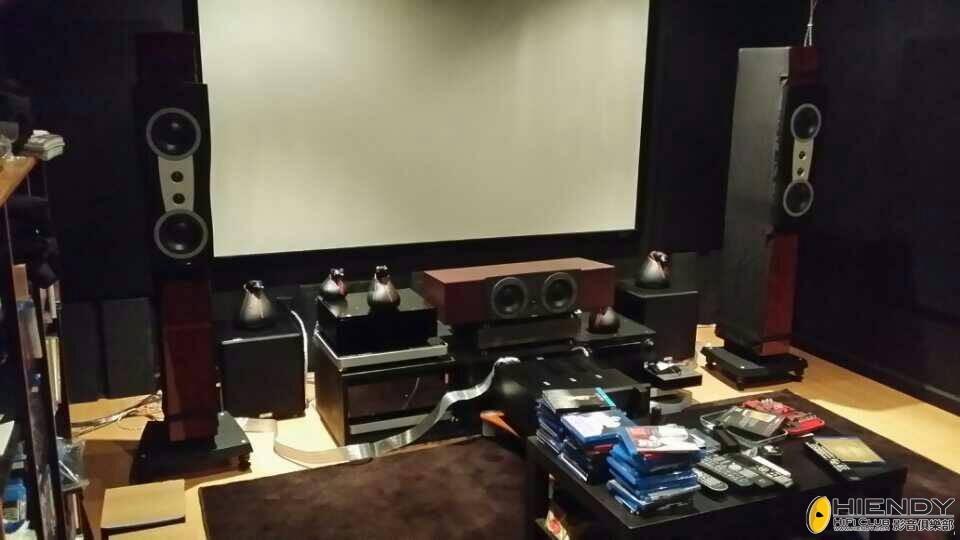

在家中擁有130寸投影,真係好正。 好羨慕。  這間獨立影音房(房間尺寸, 14尺闊、16尺長和8尺半高) 油到全黑,把窗改為雙層牆(前牆)。 連放 BD碟的架也選擇黑色。我見到 C2 signature 的側面加了黑色布外套。 我問了個白痴問題,何以要包着?  我真係唔識。 原來此對 C2 signature 係額外加錢的high gloss 喇叭箱。 原因太反光影響投影。
今次睇(聽)了兩段電影熱身後,大部份時間以多聲道演唱會為主。 地球毀滅密碼,這舊片情節相當緊湊,其中兩幕的試機位相當出色。 看了撞地鐵就是其中一幕。第二段係超人 Man of Steel。睇電影人聲對白相當清晰, 不會被聲效蓋過。 低音和超低音好乾淨、快放快收。 有時會感覺到背脊被超低音按摩。 我心想座椅背後有超低音。 睇完電影後問D君,後面的 subwoofer 放在哪? 答案是沒有,只有前方地上兩隻。 我心想唔係掛, 超低居然冇聲冇色傳到背後。 雖然開得幾大聲而且聲音效果勁到不得了。 聽了二、三十分鐘,耳仔完全沒有不舒服感覺、沒有壓迫感。 雖然低音和超低音冇打心口、冇地震感覺。反而我覺得低音和超低音恰到好處,而勁道十足。

全套器材如下,
所有器材接駁入電箱(包括三塊SR電板)
PC. Odin入Burmester 948,Siltech  Double Crown入Pioneer BDP-88FD Ble-ray Play,跟住聲,畫分流. Wireworld Silver  starlight 6.9米入JVC DLA-X7-B投影機,PC.Nordost V2.投影銀幕DA-LITE 106吋,珍珠全白幕,
聲音部分:藍光機Wireword Platinum Starlight Hdmi去Denon AVR-5308CI(PC.NordostV2)合拼前後級.左右聲道信號線TaraLabs  0.8 RCA.中置信號線Nordost TYR2 RCA.(1PC)後級Bryston 6BSST²(PC.Odin)
左右聲道喇叭先Nordost V1.中置喇叭線Nordost  TYR2(1PC)
左右聲道喇叭DYNAUDIO Confidence C2 Signature.
中置喇叭Dynaudio  Contour S CX
後置喇叭(5.1聲道)Dynaudio Contour SR
後置喇叭(7.1聲道才用)B&W DM601  S3
超低音 Velodyne DD12  兩個,
所有器材包括Synergistic Research 三塊板 Tranquility Base,全部接駁Entreq銀地盒兩個用Nordost原條V1地線串連,部分用原條V2,
所有器材用V1或V2原條地線,除了三塊Tranquility Base外,用三或四單支V1地線
三塊SR電板,全部昇级原裝SR銀牛
所有器材保險絲全線昇级SR  RED

如果要刻意去扣分!
就是中置……放機上!
應有個架,好好坐上!表現更佳!

中置不是在機上。 下面有個木架放機。 架的頂層的幾寸黑色物體是幾層夾板加釘腳(油黑了,防反光)。這幅相睇得清楚點。
曾聽聞D君原本想入個 CMS。 那三塊 Synergistic Research 板都好貴下。 一塊夠買三層 TAOC ASR 有餘。
