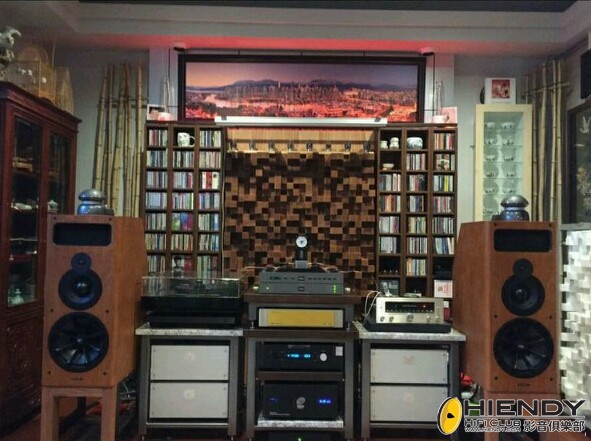

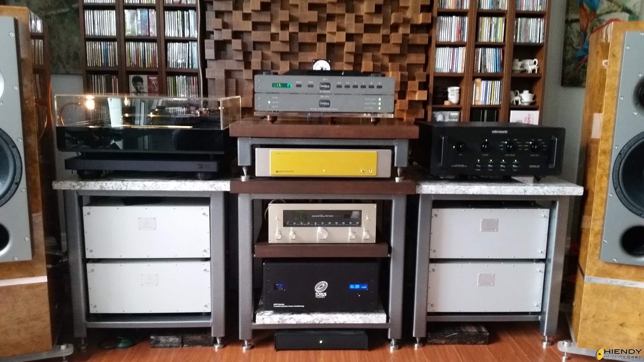

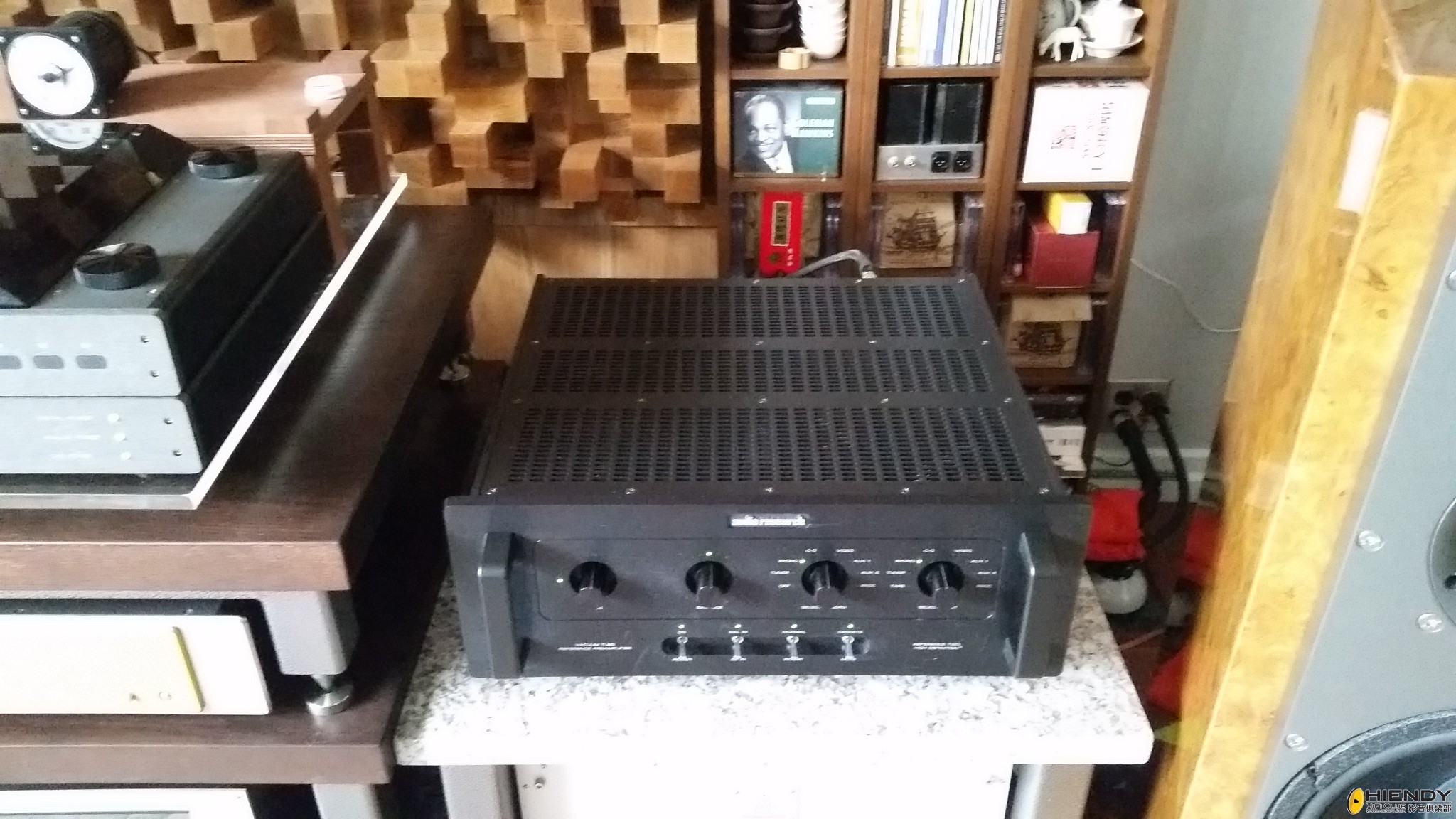

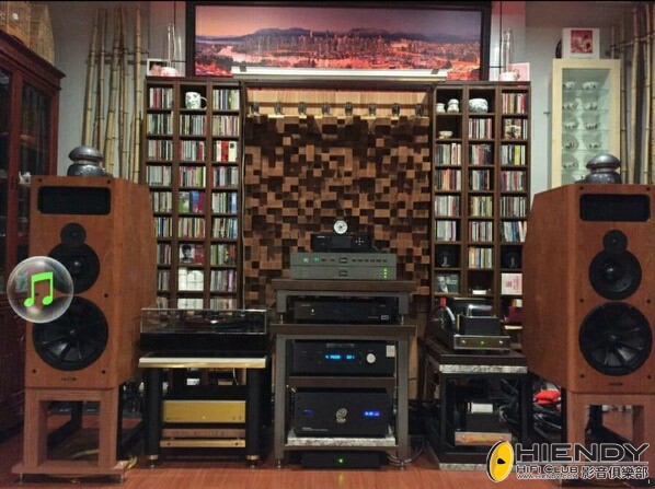

聽說 Simon兄玩 HiFi 時間不算長, 但已玩了不少名器。 之前用 PMC MB2 加 Elac 4pi plus、 BAT VK50前級、 Jadis JA80 單聲道後級、 Krell MD1 CD 盤、 64 解碼、 Sonic Frontier phono amp 和 Pierre Lurne Audiomeca J4 盤加 SL5 直切臂和 Benz Micro 唱頭。 因 Jadis JA80 唔夠力推動 MB2。 後來升級至4件頭 Cello Performance。Simon兄認為 MB2 的 transmission line 迷官式聲箱設計, 低音量對於他的聽音空間來說有點多。 結果換了現用的 30週年 ATC Anniversary 100 有源版,即內置電子分音和三份擴音機分別推高、中、低音單元。 ATC 最厲害的武器就是球型中音單元, 編號 SM-150S。 ATC 内置擴音機為 50w 推高音、100w 推中音和 200w 推低音。 Anniversary 100 用的是 class A 功放,而普通有源的 ATC 用 class AB 功放。 喇叭後方, 雖然熱量不少。 但對於一部純A的後級來說,並不算很熱, 尤其是每聲道共 350w。我個人認為它的 class A bias 没有調得很高。  除了熱量不算高外, 用電量也不算高。  從 Torus 電源處理器的顯示表可見,全套機插進去只用 4.5A 電流。 我所用的每聲道 25w class A 後級在我的 Exact Power EP15A 顯示用接近4A 電流, 而且後級上的散熱片更熱。 聲音亦反映出來。 一般 Class A 後級音色較暖。 而Anniversary 100 所發出的聲音並不屬於厚暖類型。 Simon兄説從 BAT 前級升級至 Audio Research Reference 2 mk2 的分別相當大。

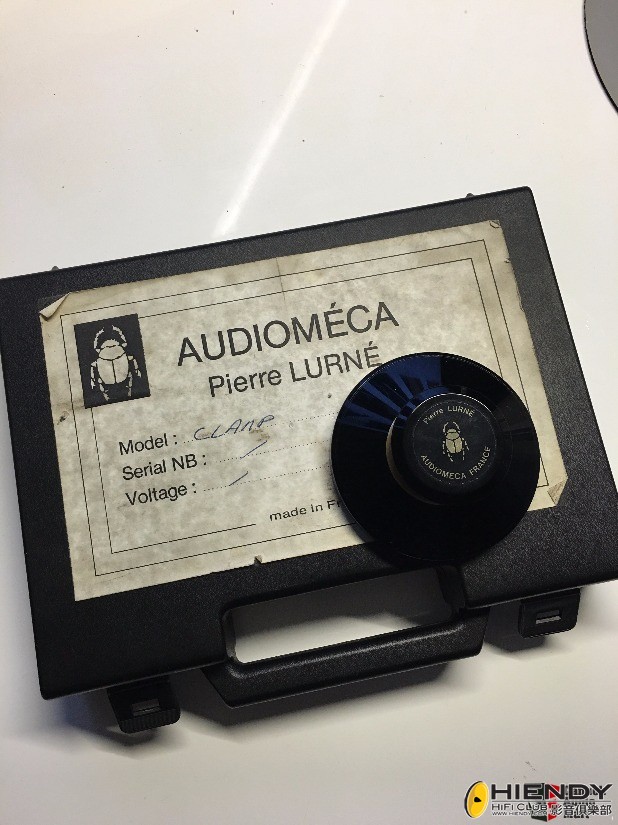

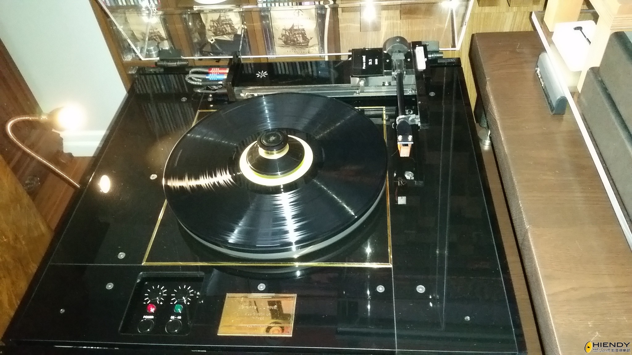

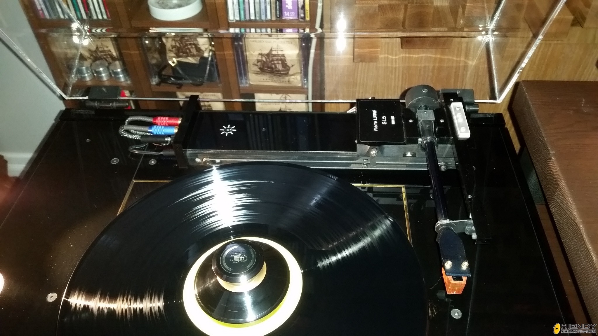

黑膠盤, Pierre Lurne Audiomeca J4 和原廠 SL5直線循跡臂連原裝碟壓算是較冷門牌子。 來自法國,是彈弓盤, 用3隻特製大直徑彈弓。 特別避震系統稱為 Double compliance suspension, 諧振低於 3hz。 唱盤重66磅。 我睇了一篇 Stereophile 1987年12月的一篇文章。Pierre Lurne 的公司在 1983年設計和生產 Goldmund Studietto 唱盤。 次年設計和生產 了 T5 直線循跡臂。1986年 Goldmund 把公司由法國搬往瑞士後,合作關係停止。 Pierre Lurne 生產屬於自己的唱盤, Audiomeca J1, $2700US。 1987年在 CES 展出。

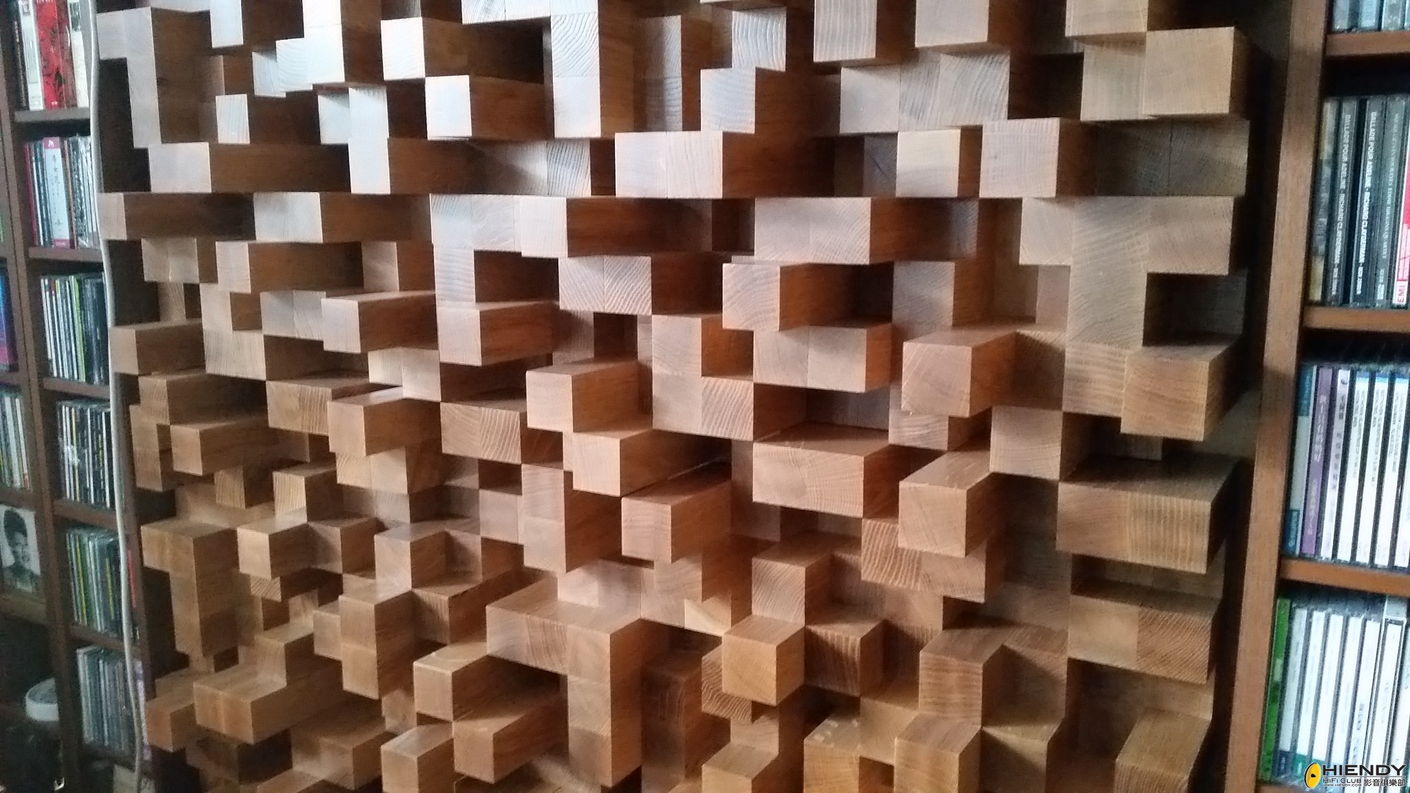

Simon兄把系統放在其中一個廳內, 沒有牆身間隔。 在左邊有大面積玻璃窗。 皇帝位後面有牆, 不過左後方有約3、4尺沒牆身。 右邊是相連飯廳沒有間隔。 Simon兄用簾和簾後用白色foam diffusers 作為聽音空間和飯廳的間隔。 天花板亦是用這種從中國訂回來的 foam diffusers。 聽音空間右邊和飯廳有間隔非常重要。 想要有較佳音場和定位感非處理不可, 當然做實牆效果更佳。 前牆的木製(white oak) diffusers 是 Simon兄的朋友幫手做的。 他説非常費時和很多工序, 花了5天才完成。手工非常好。 兩件裝在一起共4尺高和闊。 在木身嘖了層透明保護油。剩係買木都 $3000加元,約$18000HK。 以前曾用 mahgony 木做 diffusers。
今次聽了一些CD和黑膠。 CD 聽了 FIM K2HD sampler、陳潔麗醉花蔭和 Dave Brubeck Time Out。 聽陳潔麗時, 人聲通透之餘並不薄聲有感情,與我在不同組合聽過此碟的人聲感覺很不同。這中音單元充滿質感和能量感, 不帶任何音染。 完全不像在聽純A後級的甜暖厚潤感覺。
聽 Time out 時, saxphone 能量感十足 。 高音自然伸展, 不是金光閃閃類型刺穿耳膜的高音。 12寸低音把套鼓和 double bass 表現得有勁度、有速度、結實而受控。 高、中、低音十分平直, 完全不强調任何頻段。 這正是 Simon兄喜愛 Anniversary 100 的原因。
可能有人會認為套舊 Krell 數碼系統應該要换了。 第一首聽的歌是用黑膠聽弦樂。 之後先聽CD,最後聽番黑膠。 其實 Krell 的表現仍不差。 最後聽黑膠播 Emil Gilels 的 Brahams Piano Concerto。 音色優美自然,我陶醉在樂聲中而沒有去留意任何音效上的分析了。
最後一提,聽黑膠時唱臂上有燈在閃動。 原來是用來顯示唱臂正在作出調整。一邊唱一邊自行調整。
