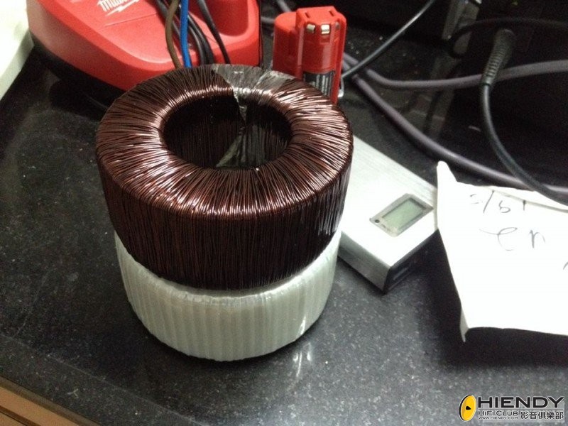

買什麼大廠火牛都系假,talema火牛相信大家都吾陌生,初級照樣亂曬龍,而且吾可以定制次級電壓,以下系拆解talema300W環型變壓器
好啦,之後再睇自己繞 O型300W火牛

 所有環牛都不會一層層隔紙,全部線都重疊繞在一起,環牛的秘技在於漆皮線上的絕緣漆皮,並非使用普通繞方牛用的漆皮線,必需要高強度漆皮線,否則漆皮線在多次穿越中心後,漆皮就會有裂紋,絕緣強度下降,上電加載後很快就因絕緣問題令負載加重而發熱,連鎖反應下最後整体牛線發熱燒黑最後燒牛
 很多便宜的環牛由於用上普通繞方牛用的漆皮線,所以很易燒

首先多謝指教,既然系漆皮線,就更加要避免重疊交叉,如果系機器繞就無法避免重疊交叉,我講既系環型變壓器EI牛除外

 環型變壓器用的是高強度漆皮線,高強度是指漆皮,而且環型變壓器內外圓周不同,不似方牛內外上下平衡,不可能也無法避免重疊,因為外圓周大於內圓周,就算外圓周不重疊內圓周也重疊

看來兄台無睇明我講,我系講  避免  交叉重疊

xiaoliHiFi Ching 你好. 我剛好有部CD機的環型牛燒了.我也想試試DIY. 請問可唔可以講你所用的高強度漆皮線是在那裡買的? 用來包住高強度漆皮線的透明的膠
發表於 2016-9-4 13:39:00 | 顯示全部樓層
用來包住高強度漆皮線的透明的膠是否一般的封箱膠

聚酯薄膜 PET
發表於 2016-9-5 21:22:16 | 顯示全部樓層
多謝xiaoliHiFi Ching 回覆. 請問你所說的高強度漆皮線是在香港(邊度?)買的? 還是上淘寶買的?
