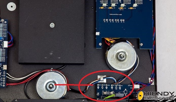

有冇師兄現在仲用緊 香港版的 Norway made ELECTROCOMPANIET  EMC 1UP CD 机,可唔可以影個電源部分的圖片比我,  小弟部EMC 1UP 是美版120V,  不想再L用220 v 轉120v火牛, 想直接用番22OV,  如果有的話,請幫忙!教小弟改回香港220V 电壓!謝謝
現附上120V的电源接線图。

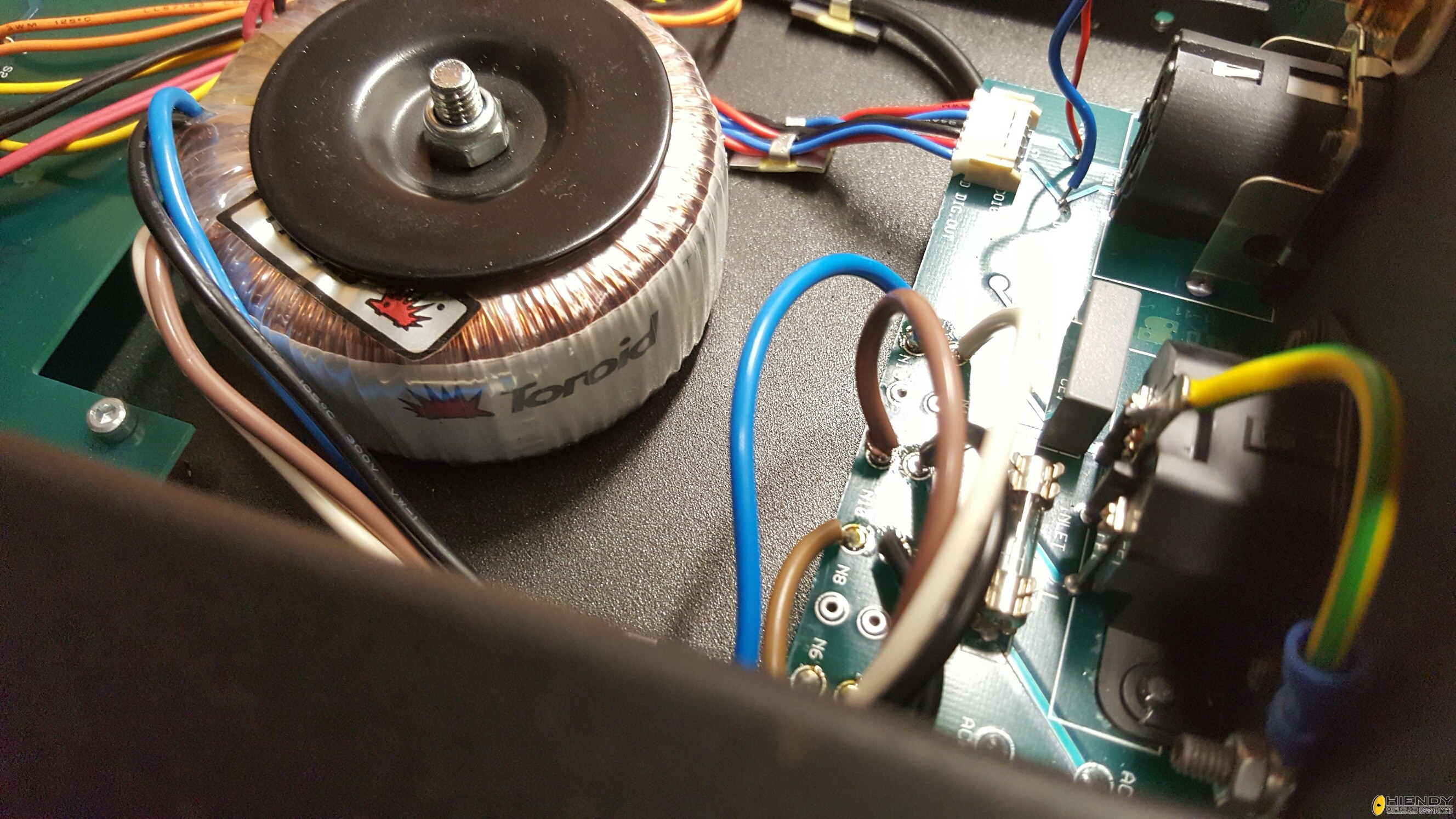

拍隻牛AC的輸入部份和貼在變壓牛上的規格標簽
 樓主| 發表於 2016-9-16 16:44:24 | 顯示全部樓層
pic 1  of the EMC1-UP   parts
 樓主| 發表於 2016-9-16 16:46:11 | 顯示全部樓層
pic of ac  input board
 樓主| 發表於 2016-9-16 16:47:09 | 顯示全部樓層
there is 8 cables connect to the ac power board...
 樓主| 發表於 2016-9-18 18:08:53 | 顯示全部樓層
220V  Pics,  any Ching can tell me the wiring location of the left transformer  4 wires   ?

發表於 2017-8-21 22:23:50 | 顯示全部樓層
0-110-0-110
0-110-接一起,0-110-接一起,就是110V输入。
中间的110-0-接一起不用,剩两边的0--110就是220V输入。看你牛上的标签
