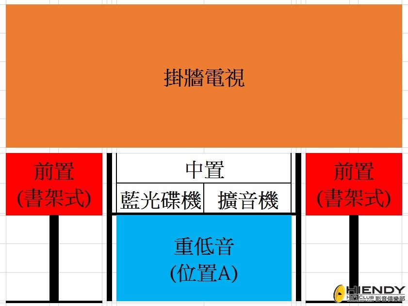

因為屋企客廳屬於媽媽既管轄範圍, 所以小弟只可以響自己睡房建立自己既音響小天地. 關於重低音擺位, 而家如圖一所示, 有兩個選擇, 位置A同位置B.
如放位置A, 有一個問題, 就係床尾會將整個重低音遮蔽, 如圖二及圖三, 咁樣既話, 小弟唔知道會唔會影響到重低音既表現.
如放位置B, 小弟又擔心低頻會明顯地由左邊黎, 與其他喇叭唔一致, 尤其是前置.
各位師兄, 有咩寶貴意見可以比小弟參考下呢? 如果需要改變重低音制式(單元向地下/單元向前), 小弟亦可以考慮換過個重低音.

其實A,B 位置都問题不大,A 位最差係會成日震住上格嘅機,B 位走缐就要度一度
 樓主| 發表於 2016-11-1 13:40:56 | 顯示全部樓層
bigpun1975師兄, B位走線絕對無問題, 因為之前裝修已經做左條槽, 只要買條5米長既SUBWOOFER線就可將SUBWOOFER擺B位. Thanks.
發表於 2016-11-1 13:42:36 | 顯示全部樓層
NonNoNoNo 發表於 2016-11-1 13:40
bigpun1975師兄, B位走線絕對無問題, 因為之前裝修已經做左條槽, 只要買條5米長既SUBWOOFER線就可將SUBWOOF ...
咁就good啦
發表於 2016-11-1 18:34:13 | 顯示全部樓層
Position B is perfectly fine.
發表於 2016-11-1 23:06:01 | 顯示全部樓層
超低音係一件易擺放但難擺得好既物體,計我話就好簡單,兩個位都擺嚟試吓,家居有別於試音室四四正正,有好多雜物會吸收或反射而影響實際表現,都係搵個老友記幫手,將個十仔好似羅庚咁走勻兩個位聽一次,咁你就知道答案架喇...
 樓主| 發表於 2016-11-2 10:50:06 | 顯示全部樓層
多謝咁多位師兄既寶貴意見.
其實我都想自己試擺唔同既位置, 聽下出黎既效果, 可惜實際上係試唔到, 因為今次係諗住重新整過間房, 而家A位本身係一個入牆衣櫃, 唔可能先搬將個衣櫃搬去其他地方再擺喇叭同重低音去試, 所以唔能夠真實地比較A位同B位既分別……
發表於 2016-11-2 12:36:46 | 顯示全部樓層
我會選擇B位
