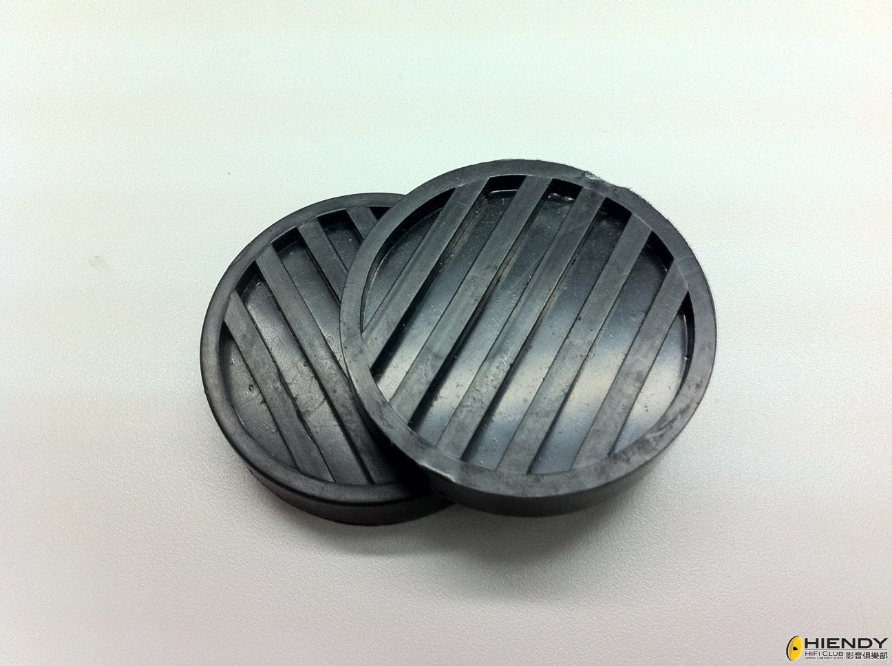

利害,不过真係比之前改变好大。多谢wkIau同我们分享了不少心得。兩声道音响可以用好多錢,但原来一小塊膠都會令十萬八萬器材有改变。
發表於 2012-8-29 18:18:48 | 顯示全部樓層
wtfung 發表於 2012-8-29 18:02
利害,不过真係比之前改变好大。多谢Kit sir同我们分享了不少心得。兩声道音响可以用好多錢,但原来一小塊 ...
你講緊既系乜嘢膠?
吾好誤會,認真問既。吾系鬧人講粗口~
發表於 2012-8-29 18:31:48 | 顯示全部樓層
wushu 發表於 2012-8-29 18:18
你講緊既系乜嘢膠?
吾好誤會,認真問既。吾系鬧人講粗口~
哈哈,師兄好嘢我都無留意,幾塊係鴨記買既膠腳墊,可以令全套器材既低音更平均,雖然不是全部器材都可以,但我老友套老麥+Focal+細小環境有正面影響。
 樓主| 發表於 2012-8-29 18:56:49 | 顯示全部樓層
本帖最後由 wklau 於 2012-8-29 19:00 編輯
補充少少Rex 膠的來頭,小數五金舖有售,十元兩件,各大名錄音房也有它蹤跡,我試過不少類似的東西,還是覺得它最好,對低頻有正面的改善,大家可以找找試試。
