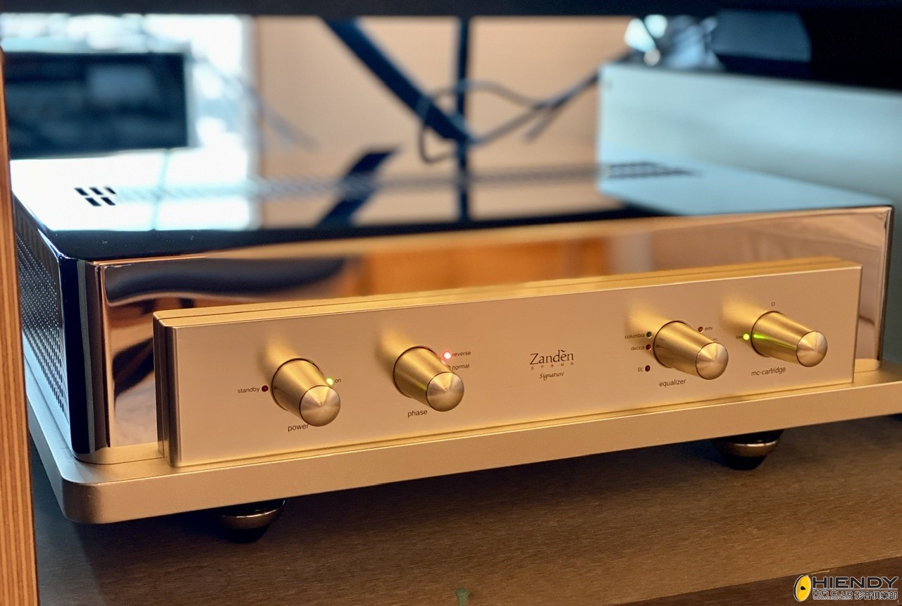

Zanden的創始人Yamada San年紀很大,是一個溫文爾雅又帥氣的紳士。老先生研究黑膠一輩子,做唱放起家。現在發展到CD唱盤,解碼,放大器都有hiend級別的產品,當然都是膽機。如果說最具代表性的還是他家的唱放。說來好笑,小弟第一次入黑就是找了台二手1200一代唱放,配上德國黑鳥唱盤,一代筷子臂,Ikeda唱頭,按說起點不算低了,可惜當時懵懵懂懂,也沒人教,根本沒發揮器材的實力,左右也聽不出個所以然來,糊裏糊塗就出清了。好在幾百張黑膠碟一直留著,才有今日讓它們重見天日的一天。最新一代Zanden 1200簽名版,膽唱放,升壓牛/全平衡設計,電源分體,外觀和一代沒有區別,內部卻已經面目全非。兩組MC輸入,分別對應低阻和高阻唱頭,增益64db屬於中規中矩,然而Zanden唱放最具特色的是其極其豐富的EQ設置。除RIAA外還有Colombia,EMI, Decca,Teldec共5種不同補償曲線可調;這還不算,最誇張的是還有三種不同品牌刻盤機的曲線可調,這就有點聞所未聞了。所以這樣算下來,加上正反相可調,不同排列組合有30種不同的曲線可以玩,簡直是一部超級EQ。說明書裏有整整5頁介紹不同廠牌黑膠應該用的設置(包括正反相,補償曲線,刻盤機曲線),都是老先生一輩子用自己的耳朵聽下來的經驗,令人肅然起敬!
Zanden的聲音聞如其人,含蓄優美,極其細膩,瞬態淩厲,低頻動態也毫不落下風,是一台非常全能的唱放。Zanden的高頻特別飄逸亮麗,充滿細節,空氣感極強,所以聽弦樂古典特別過癮。在大部分情況下,用Zanden推薦的EQ設置對重播有重要影響,體現在聲音更凝聚,動態更好,聲場更深更寬。尤其是古典音樂,選擇正確的EQ曲線非常重要。喜歡古典的朋友Zanden是非常好的選擇,然而這並不意味Zanden就播不好其他音樂,小弟經常聽Michael Jackson的唱片用colombia曲線是極其過癮的體驗。

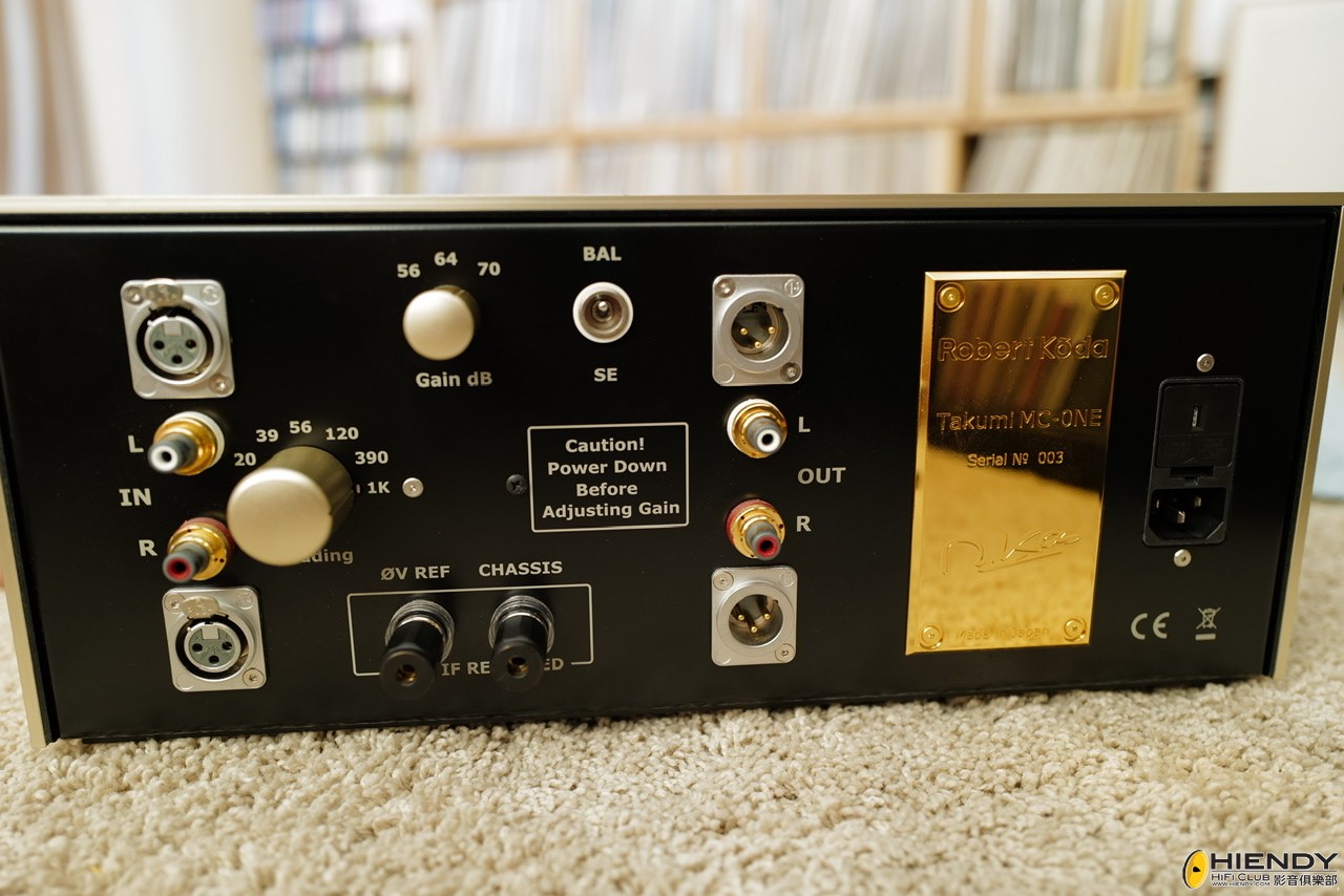

Robert Koda是近年來風頭正盛的hiend品牌。創始人Robert Koch南非出生,長時間供職於日本Kondo,還把社長女兒拐跑了(笑),曾經參與M1000的設計。Kondo創始人去世後Robert自創品牌,目前有前級兩款,後級兩款,唱放一款。他家的東西最大的特點就一個字—— 貴!最便宜的前級也要6位數。可是金工一流,純銅外殼,份量異常沈重,聲音更是特別優美。RK器材的特點是密度極高,適度的溫暖,極其細膩,高低延伸好,瞬態極好。

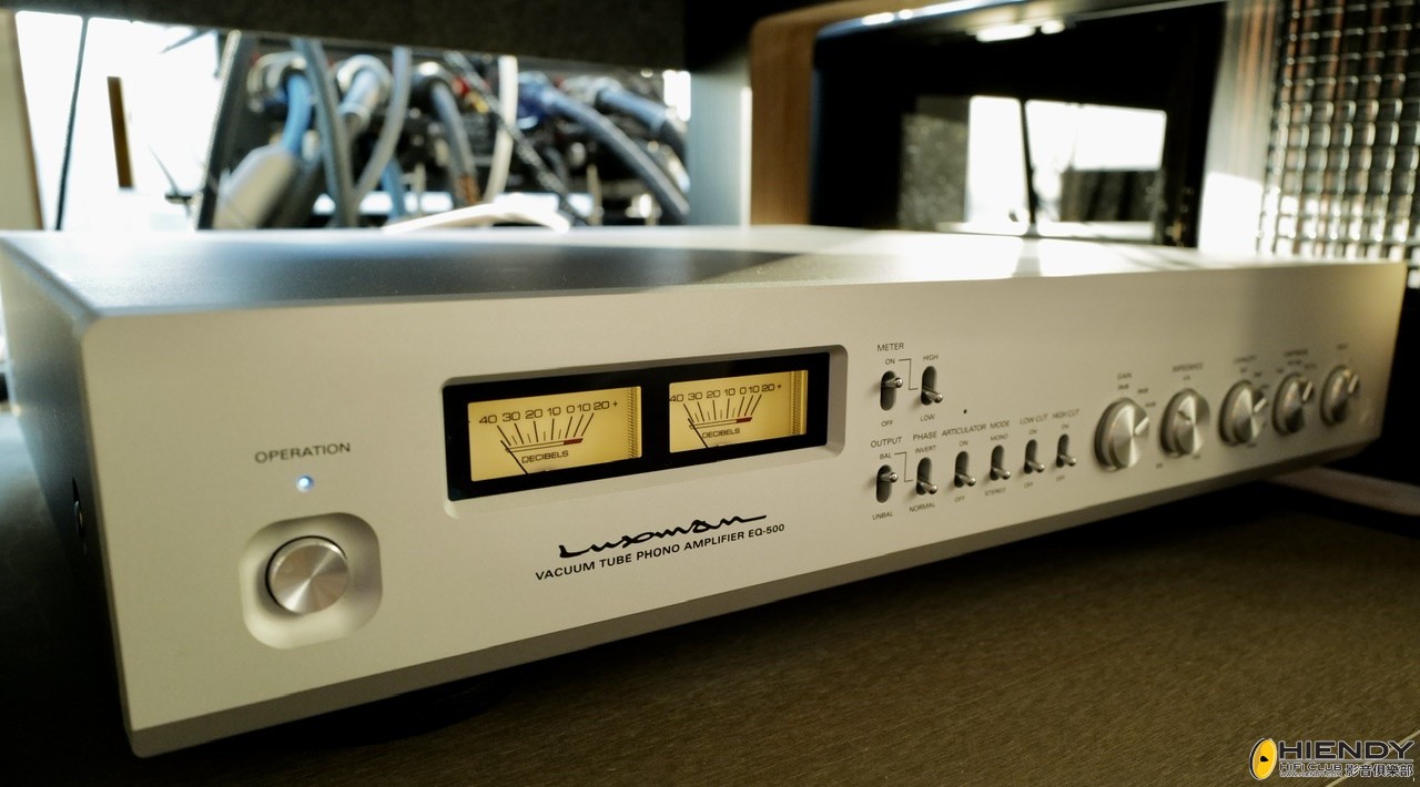

記得19年重入黑膠由於囊中羞澀第一台唱放選了Luxman的旗艦E500“頂住先”,客觀地講聲音對得起它的身價,還換了一套德律風根管子,自以為黑膠玩得已經可以上得廳堂了。一次偶然機會頭腦發熱,搬回來一台hiend級別的唱放,就是這台Robert Koda的MC1。當唱針落下的一瞬間,我驚呆了……雖然有心理準備,現實還是狠狠地給了我一記暴擊:簡直是秒殺——那種超高的密度根本不像是黑膠而是母帶……從此我明白了唱放的差距簡直無法用語言丈量。這台MC1是Robert第一台唱放作品,但完成度相當高,三檔增益:56db/64db/72db,五檔阻抗調整,設在機器背面,使用很方便。可惜只有一組MC輸入,估計Robert目標用家是用一套RK產品一頭一盤一臂好好享受音樂不要瞎折騰那種。聲音嘛當然是好,首先是毫無晶體管機的火氣,高密度,底盤紮實,日本器材特有的細膩,高頻延伸好,爆得起來但是永遠不會過界,很有分寸。這也和Robert本人超級nice紳士的性格有關系,想必也和他長期生活在日本耳濡目染日本文化有關。

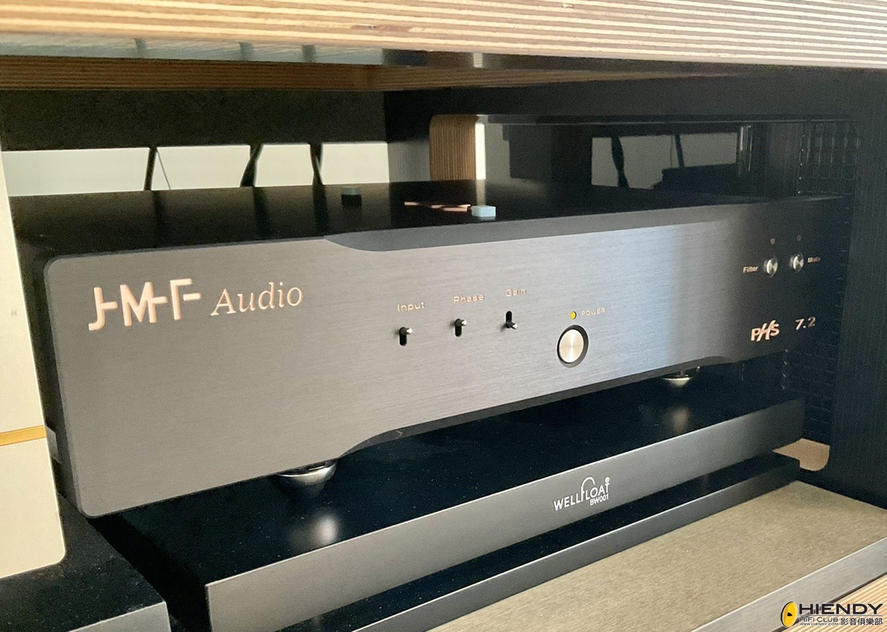

最後出場的JMF是來自法國的品牌,很小眾,錄音棚專業器材起家。產品線從電處到線材,除了沒有做黑膠轉盤其他都有涉及。目前主事人兩兄弟都是工程師背景,因此他家的器材數據都很好,外觀則相對樸實。這台PHS7.2唱放剛剛出爐,小弟三年前就聽說JMF在開發一部唱放心中還滿懷期待(當時正在考慮重入黑社會),哪知後來如泥牛入海毫無音訊。終於,三年磨一劍,這一劍出鞘,頗有誰與爭鋒的氣勢。小弟的系統裏一直使用JMF的器材,包括電處,CD轉盤,解碼。JMF的聲音兩個字概括就是—自然。這個自然不是那種“與世無爭”的自然,而是底盤特別紮實,密度超高,特別質樸的自然。這和JMF這家家族企業處於法國瑞士邊境的農場有關,正如優美如畫的環境,聲音也特別質樸,自然。我和兩兄弟之一Laurent有一面之緣。那次Laurent來香港參展,剛好我的轉盤的翻蓋有些問題,他便帶了零件來香港幫我換。約好8點見面,結果我堵車遲到了半小時,到的時候發現他站在酒店門口等了半小時,特別不好意思,也側面反應Laurent也是極具修養的一名紳士。晚上為表感謝請他吃飯,聊的挺開心。記得當時聊黑膠,Laurent還很不以為然,言語中自然覺得自家的CD轉盤解碼已經夠好了,聽什麽黑膠啊。想不到5年後他家做出來的這部唱放頗有橫空出世,唯我獨尊的架勢。說回PHS7.2唱放,這還只是他家老二,老大PHS7.3多了一組輸入,三條補償曲線,以及一個mono功能。另外老大據說用了匹配精度更高的零件。PHS7.2具有兩組MC/MM輸入,最大增益75db,輸入增益自動匹配唱頭輸出:低輸出唱頭自動匹配高增益,高輸出唱頭自動匹配低輸出(具體技術原理不明)。前面板有三檔輸出增益選擇,分別是低(-20db),中(-10db),高(0db)。廠方聲稱高增益檔(75db)可以匹配0.2mv左右輸出的唱頭;具有16檔阻抗可調以及9組容抗可調,設置在機器背部用撥桿的方式調整,使用十分方便。玩黑膠的朋友清楚這麽多的調整選項加上75db的可變增益,簡直是唱放中的瑞士軍刀,非常適合三頭六臂的玩家。
那麽他的聲音又如何?和CD唱盤解碼一樣,超高的密度,極其紮實的底盤,信息量多到溢出來。簡單來說聽現場錄音,從左到右,從前至後,沒有一處虛位,到可以用眼睛“看到”的程度。動態極其強橫但又舉重若輕,Pine of Rome唱到最潮也沒有“聲嘶力竭”的感覺,非常淡定從容。另外JMF也是這幾部唱盤中最中性的,播任何音樂很少加自己的味道,這和JMF做專業器材的背景有關。唯一不足是低噪高了一點,這和它的高增益以及電源設計有關,而分體電源設計的Zanden是這幾部唱放裏最安靜的。不過瑕不掩瑜,JMF一唱起來會讓你立刻忘了其他,純粹地享受音樂本身。
