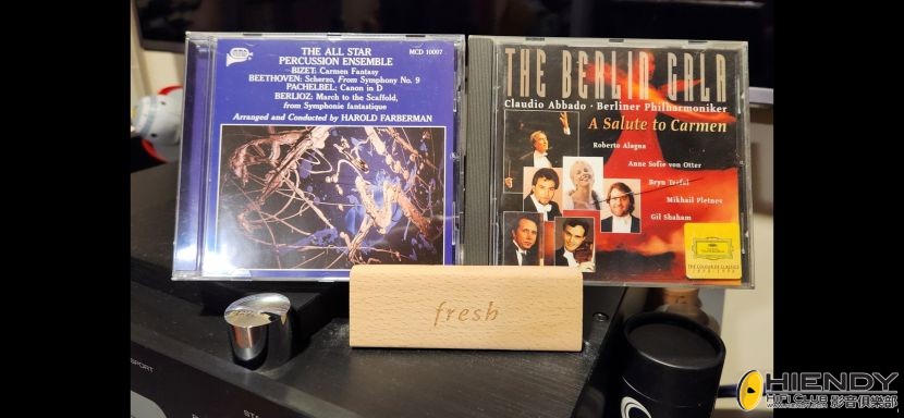

先試CD;又是敲擊卡門。驚喜是動態沒有明顯比原本減弱,沒錯型態上是"斯文"了少少,但能量没有分別,音埸依然寬大,更略有些Laid back,邊角都有輕微磨滑,聽感更耐聽;中高極亮麗甜美,尤其三角鈴,相信是來自hisamoto牛的音色。
再試DG的Berlin Gala。
同樣音場深後,大音量也沒有壓迫感,小提琴音甜暖,有份"人氣",嘗試將增益fader減少30%,再調返高相同音量...·有趣!質感大幅增加,音象更Presence, 簡單講是更有感情~相信播Vocal會更明顯。

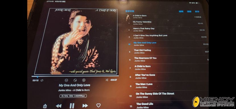

跟著用Tidal的串流。即試一隻人聲先:峰純子的A child is born專輯(16/44)。嘩…一曲My one and only love, 入心入肺,估不到無源前的gain微調有此效果!又將grounding打掣打去"TO"…此刻整體有如行三極mode的KT88胆amp的甜美,很好玩!

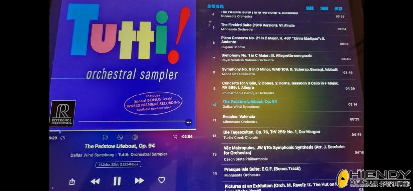

再試爆棚的RR Tutti!(Tidal 16/44)。Bruckner第九交響曲選段:這時推盡返5.3dB增益,莊嚴的布魯克拿爆棚完全無壓抑,稍laid back的音場令音樂層次有序;再試The Padstow Lifeboat., 令人愈開愈大聲,不是不夠動態,是那份爆棚的過瘾!
但打鼓和bottom end的低頻始终是低gain的無源前级弱点,相信如果用更高輸出的Dac能彌補這弱點。
