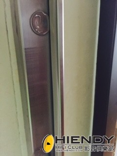

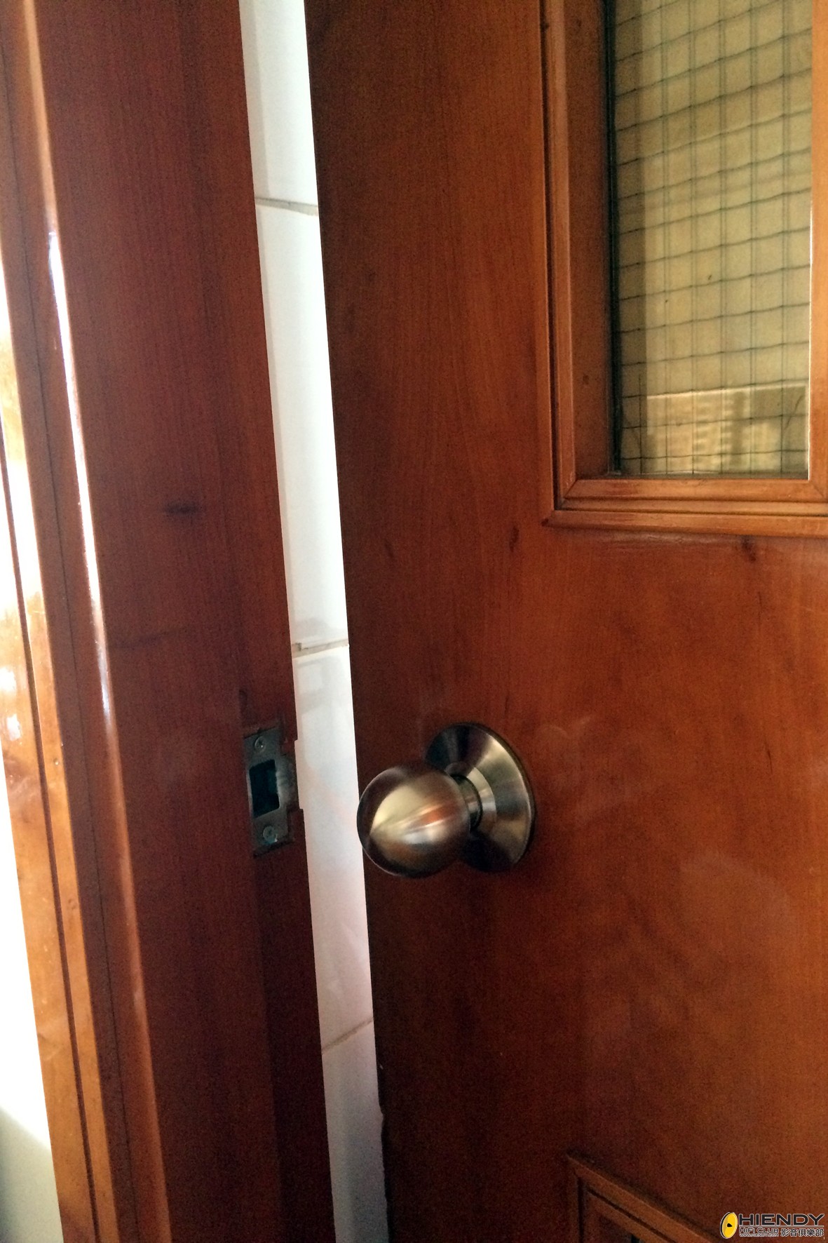

捉到啦... 捉到啦... 原來妖精係....    廚房大門精..... 真係估佢唔到,雖然已經有門鎖,但都撳佢唔住...

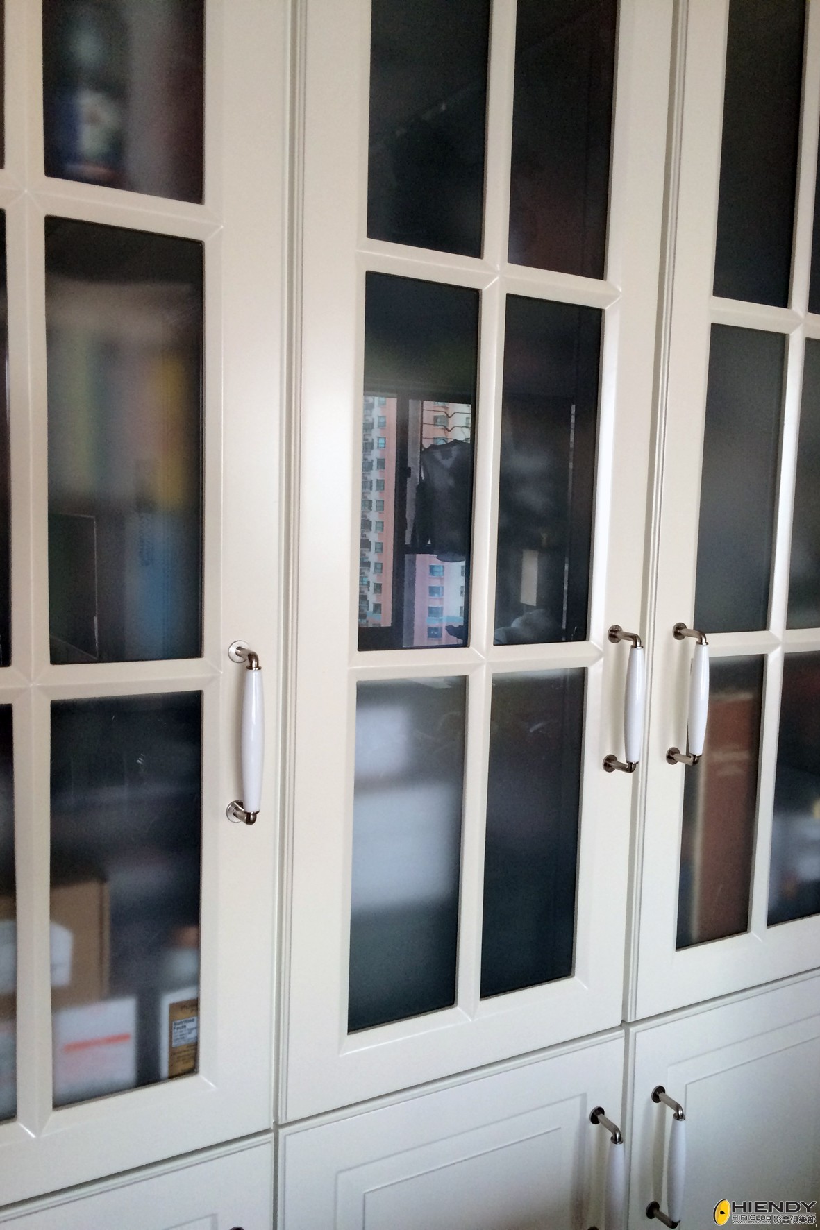

收咗呢隻妖精之後再去試吓, 咦! 點解仲有微微既怪聲架??? 唯有繼續......,因為聲音微弱,要將超底音量校大幾個db先至現形,原來係三門精,三隻門發出不同既怪聲,真係好恐怖...

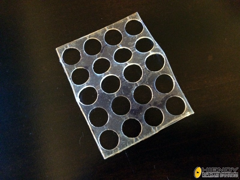

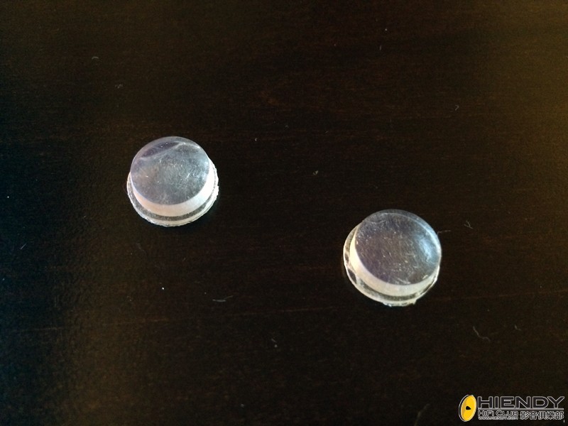

大門精要收佢唔難,只要用三粒膠粒就搞得掂,但三門精如果用膠粒好易將櫃門推得太開,影響外觀,唔... 要諗諗計先得呢...

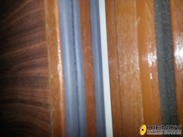

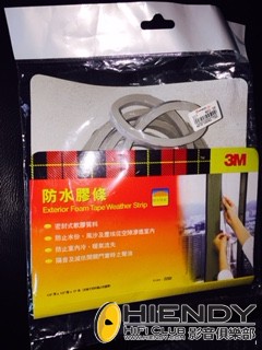

本帖最後由 tst123 於 2015-7-30 11:35 編輯
在門框貼條軟膠邊,小弟是用3M防水膠邊。
軟膠邊
軟膠邊
3M
3M

發表於 2015-7-27 19:53:42 | 顯示全部樓層
用3M高密度海棉膠邊

套"哥師奶"好多低頻位,攪到房門都"銀銀"聲
房門用呢隻膠粒就再無"銀銀"聲...

唔係D玻璃有聲,係隻玻璃門撞落個櫃度有聲呢...
不過我剛剛用咗膠粒既剩餘物資,剪碎後黐落門邊度,而家已經無咁大聲了...

發表於 2015-7-27 23:10:38 | 顯示全部樓層
百事哥,你果d櫃門鬼仲有得攪,我就仲精彩,成個櫃震,睇恐怖片就一流啦,直頭身歷其境,本來套片唔係好恐怖都變左好L恐怖

試下門後便黐空心膠條,我都用緊你可以買最幼 ,好似有白色。
呢隻我都有用係大門度...
因為今次主要唔俾度門同個門框碰撞發出怪聲,所以用三粒膠粒都已經有效...
