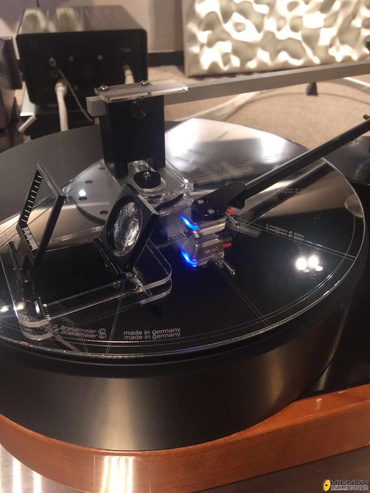

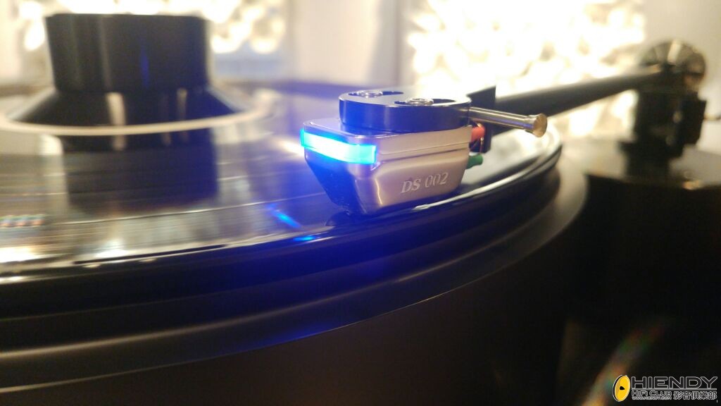

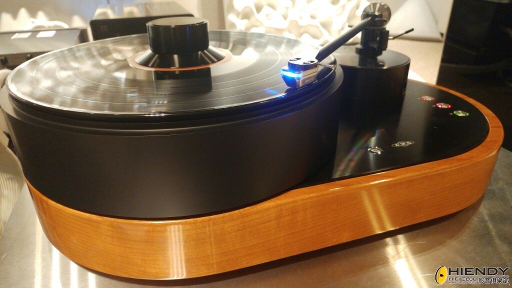

前代理用DS AUDIO夾空軍就聽得多, 今次第一次聽DS AUDIO DS002+Master1唱放夾AMG, 估唔到分析力, 微動態與高低伸延都強到不得了。
當然, DS AUDIO的型號裡面, 分左四個Model:
頂級 Master 1
老二 DS W2
三佬 DS 002
四佬 DS E1.
正常002頭當然係配返002Phono, 只不過002 Phono未到港, 而我同Tony又好想玩下DS AUDIO, 所以最絡就將002夾Master1.
使用全套YS Sound幾百萬的前後級推動Zellaton.
聽左半個鐘, 得出既結論係 : DS AUDIO的拾訊力強到不得了. 估計因DS AUdio的獨門光學技術令其拾訊力得以提升至極緻。
現在我好希望可以快D聽到DS MASTER 1的Full set組合。 到時再影相同大家分享。

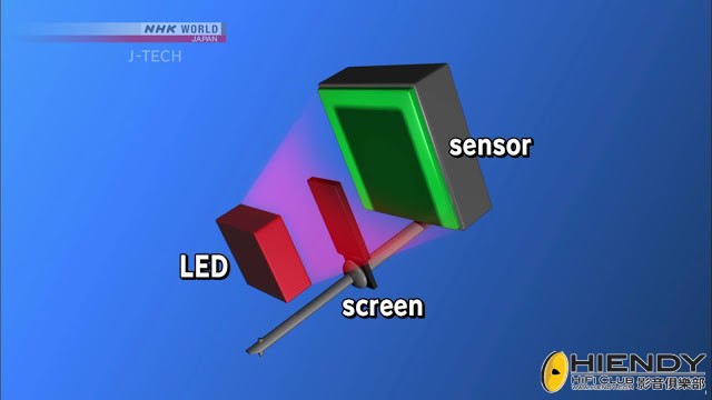

藍光有乜作用? ( 前睇過 Soundsmith 理論不過忘記咗)
發表於 2017-9-22 08:39:03 | 顯示全部樓層
GREENSPAN 發表於 2017-9-21 20:30
That blue LED on the front is just a power indicator, & looking cool lor
Seriously, the optical measurement employed by DS is theoretically superior to usual electro-magnetic induction method with other cartridges. Obvious advantages are less moving mass & no magnetic damping of cantilever movement.
It's not a new idea, but only made feasible for reliable application with recent availability of low temperature LED. But I suspect the DS cartridges still get quite warm after a couple of hours use.

AMG 真係幾好聲,有德國硬盤一向的好處外,比其他牌子多了些音樂感。
 樓主| 發表於 2017-9-22 12:23:50 | 顯示全部樓層
CKKeung 發表於 2017-9-22 12:14
AMG 真係幾好聲,有德國硬盤一向的好處外,比其他牌子多了些音樂感。   ...
係呀, 我都好鐘意依個盤....

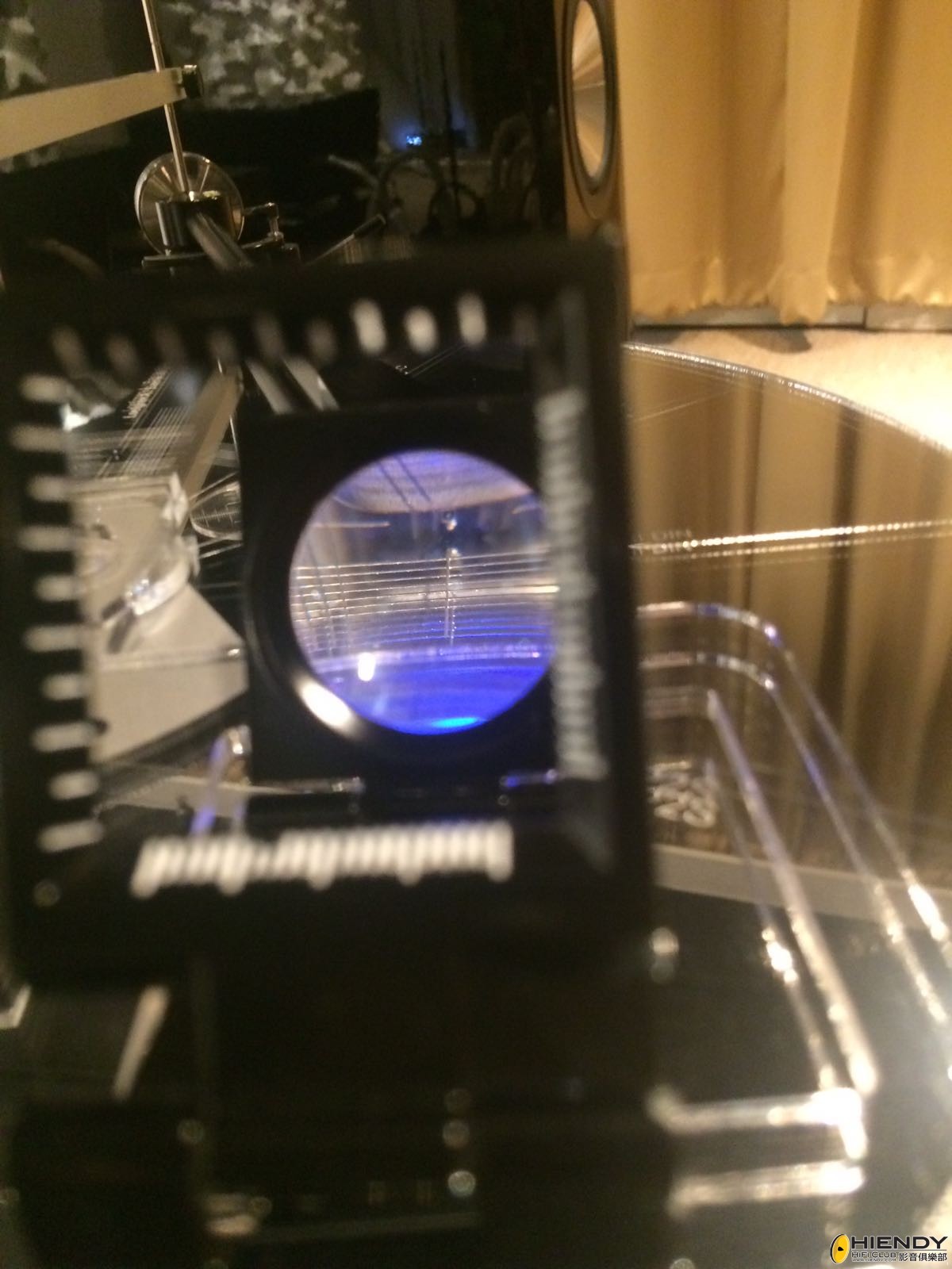

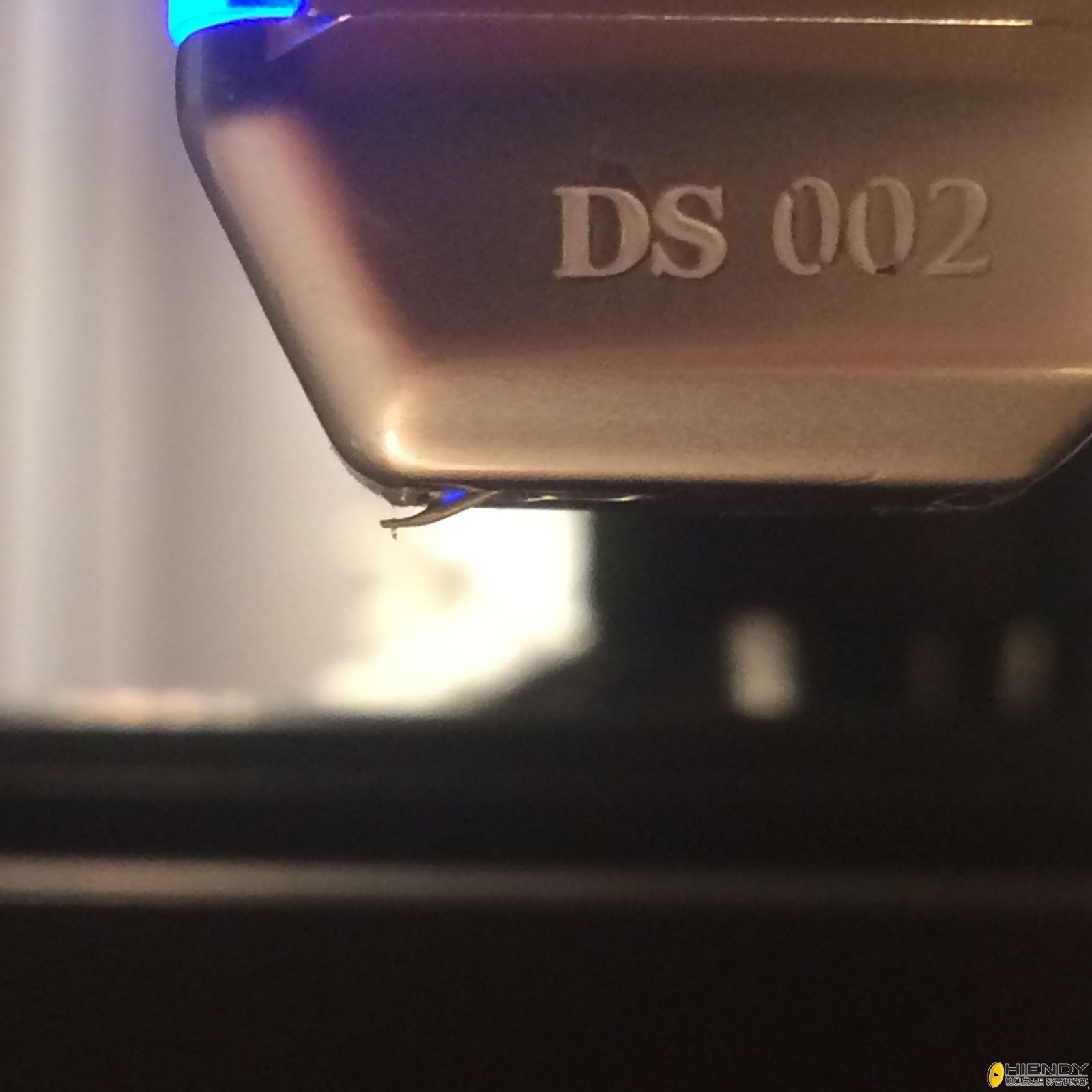

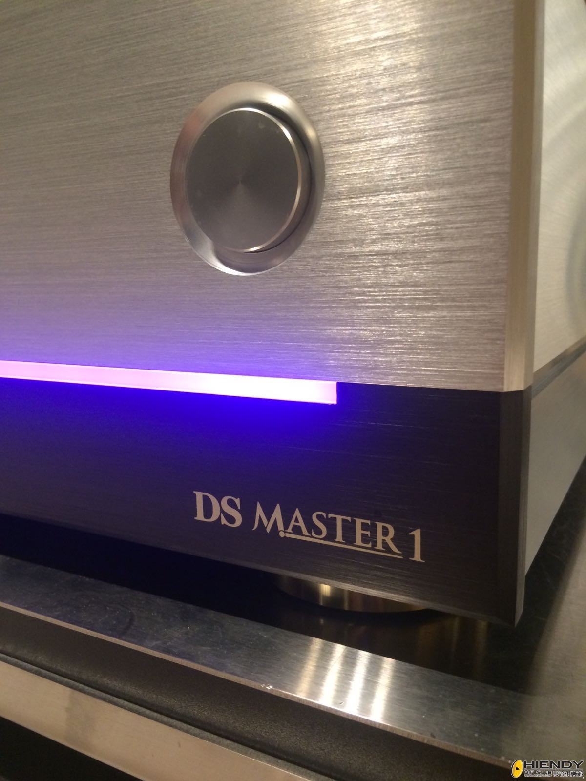

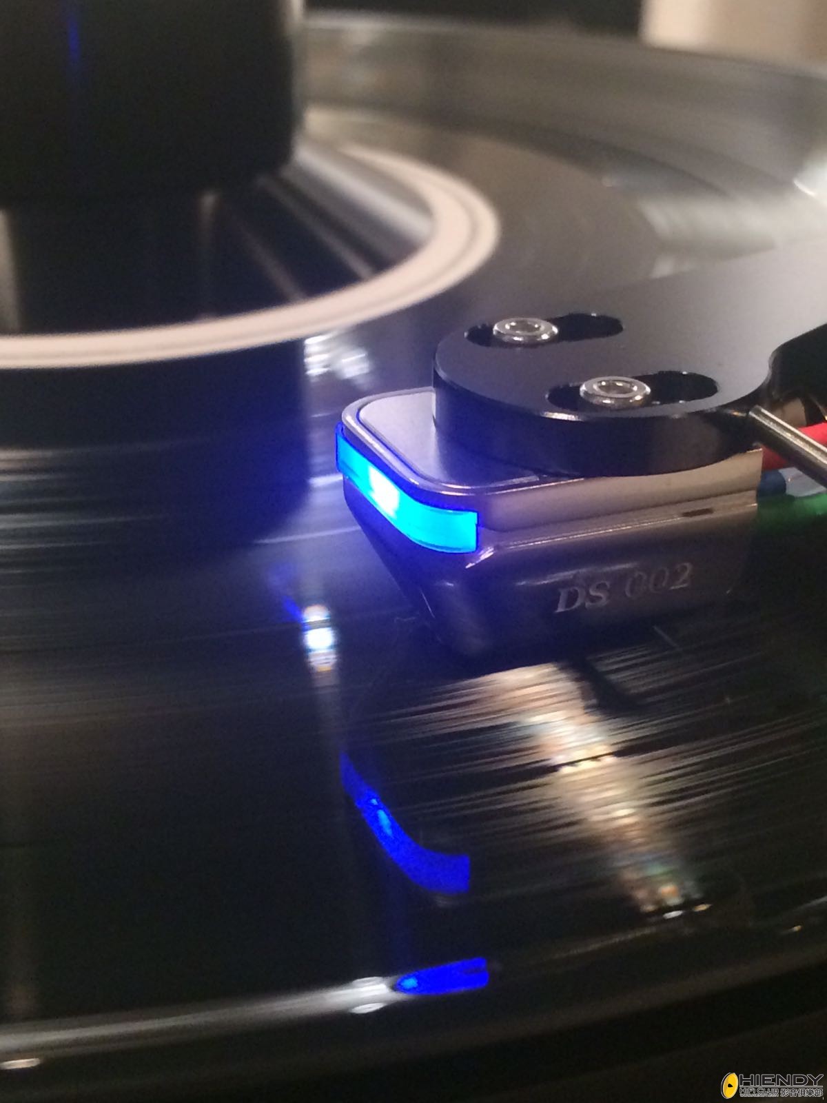

補多幾幅相片
WhatsApp Image 2017-09-21 at 18.45.18.jpeg WhatsApp Image 2017-09-21 at 18.45.17.jpeg WhatsApp Image 2017-09-21 at 18.45.16.jpeg WhatsApp Image 2017-09-21 at 18.45.16(1).jpeg WhatsApp Image 2017-09-21 at 18.45.15.jpeg

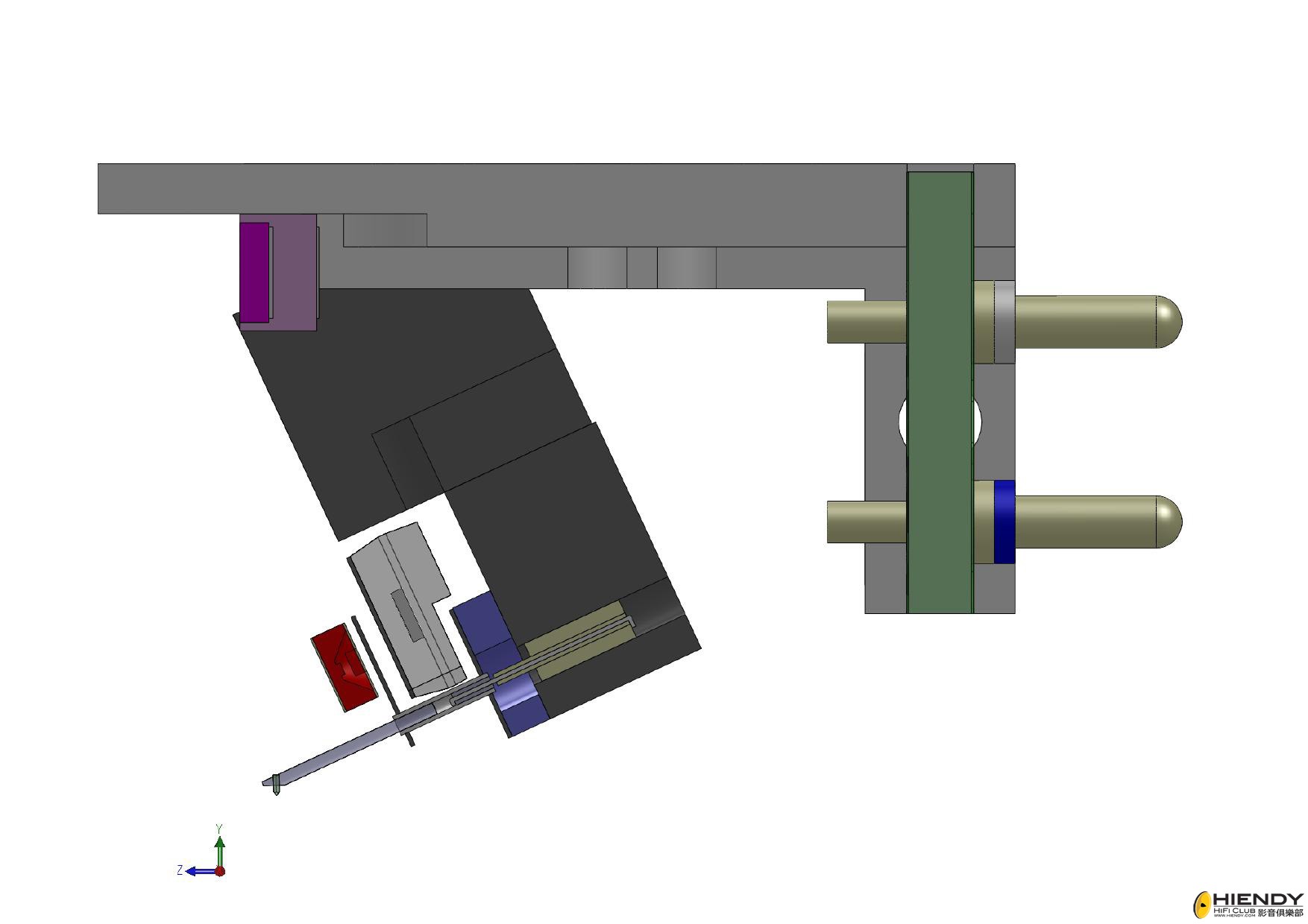

本帖最後由 Avantgarde-HK 於 2017-9-22 15:48 編輯
傳統的 MM&MC 唱頭是依靠磁鐵和線圈產生電子信號。而光
學唱頭則使用一束光來偵測針桿的移動,這種設計使得唱頭
隨著線圈,磁鐵和傳統唱頭裡的磁場被移除,以及其隨後對
針桿移動和聲音音質的影響,光學唱頭可以從黑膠唱片中產

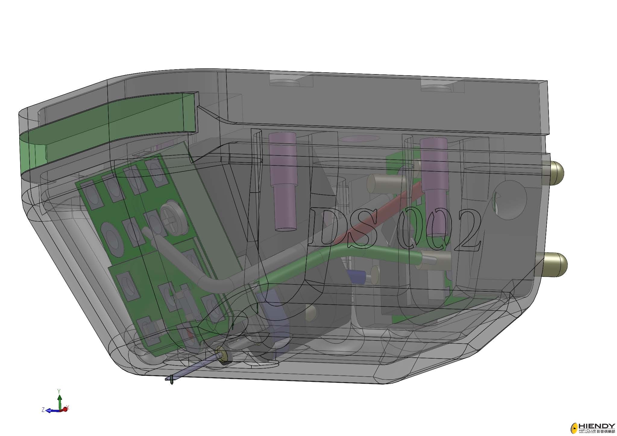

如同 DS Audio 更高階的唱頭一般,DS 002 光學唱頭機身
採用 Ultra duralumin 超硬鋁材,同樣展現光學唱頭最與
DS 002 採用鋁金屬針桿及經典的柴田唱針(Shibata
stylus) 從黑膠唱片上正確重製音樂。
新式的光學機芯設計,當唱針接觸唱片時,透過固定在針
桿上的遮光板經 LED 照射而產生落在「微型光感元件」
上的光影移動來感應及拾取訊號,而全新設計的微型光感
元件安置於更近於針桿處,大幅縮短光學路徑。
「微型光感元件」是黑膠唱盤新突破的唱頭設計,提供更
準確的讀數凹槽信息並有助於更清晰的聲音再現;針桿新
增琴線懸吊設計,這種新結構提供了高精度和精確的樞軸
點懸臂,增加通道分離重現最多準確的立體圖像。使得整
體反應愈加敏銳,聲道分離度與音質音色更加優異。

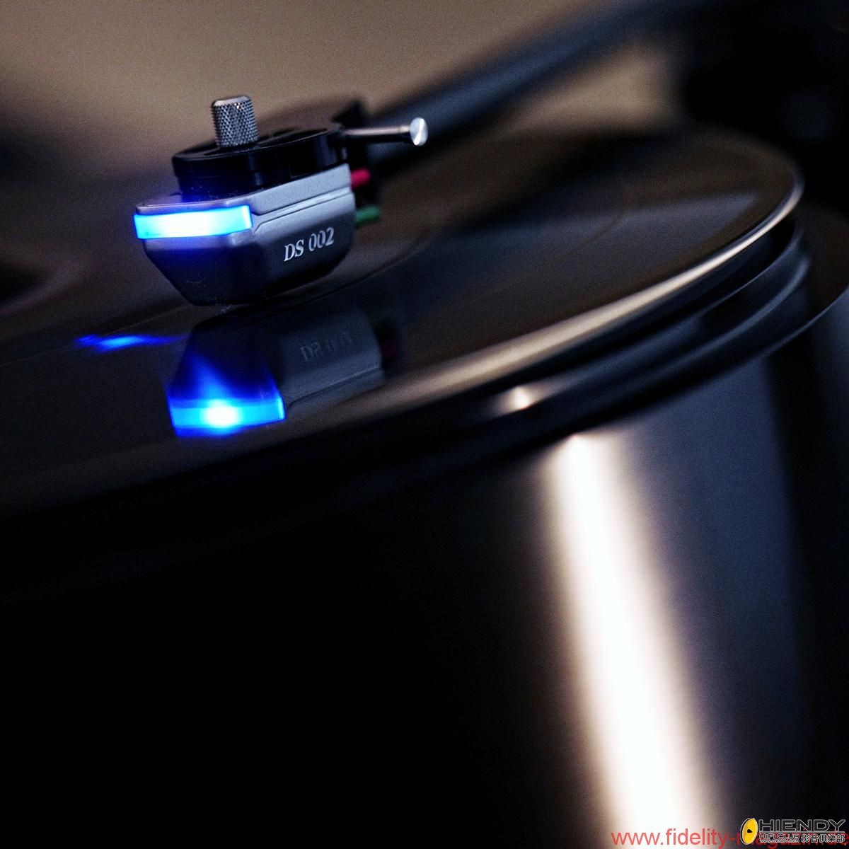

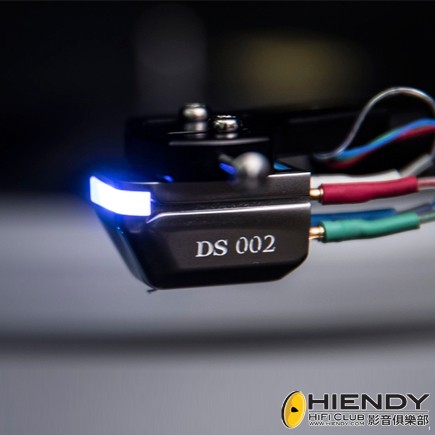

在試聽DS002期間發現DS Audio唱頭的取向是'清甜' 一類.  很特別, 有自已的個性. DS-Audio-002-Lichtsystem-Norddeutsche-HiFi-Tage-Hamburg-2017-web-copy164.jpg DS002EQ6.1.jpg

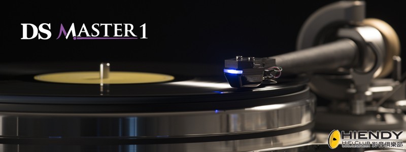

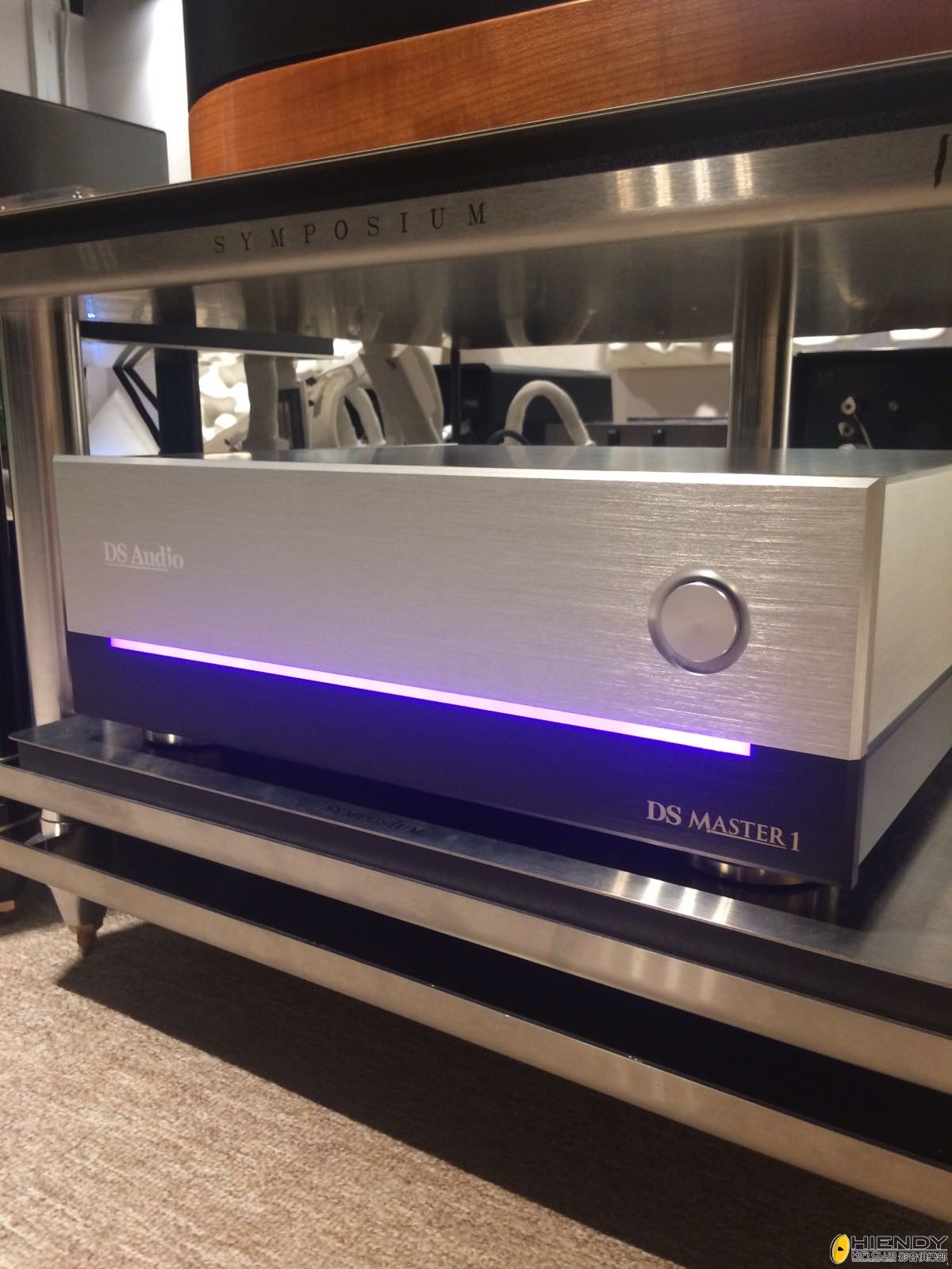

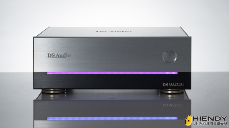

2016年慕尼黑音響展,DS Audio 公司發表最新的旗艦級光學唱頭系統 - The Master1,唱頭採用最新型的光電機芯設計、增加琴線懸吊,唱針選材則以藍寶石針桿、配以 Micro-ridge 微脊型鑽石針尖。而等化供應器則採多重電源供應、dual-mono 獨立電路佈局、並列了單端與全平衡輸出,計有三種低頻輸出模式選擇。
Master1 Optical Cartridge 光機芯唱頭
- New designed "Advanced Optical-mechanical" system
新式的光電機芯設計,將全新設計的微型光感元件安置於更近於針桿處,大幅縮短光學路徑;針桿新增琴線懸吊設計,使得整體反應愈加敏銳,聲道分離度與音質音色更加優異。
- Micro-ridge stylus mounted to a Sapphire cantilever
Micro-ridge 微脊型鑽石針尖有最小的曲率半徑,能讀出最多的音訊資訊;配上藍寶石針桿、超低質量機芯,不僅沒有傳統磁電機芯的超音域鈴振問題,帶來更豐富的音樂性資訊、令人驚豔的微訊息分辨、以及傑出的細節表現。
- Advanced Material Science
除了內在,外觀美感一樣重要。唱頭車身採用 Ultra duralumin 超硬鋁材,外觀猶如鋼琴烤漆一般亮麗,內則提供光機芯靜謐安定的工作環境;電源指示燈視窗採用天然紫水晶,整體製作達到頂級無暇的最高質地水平。

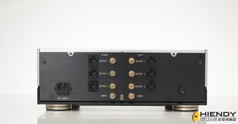

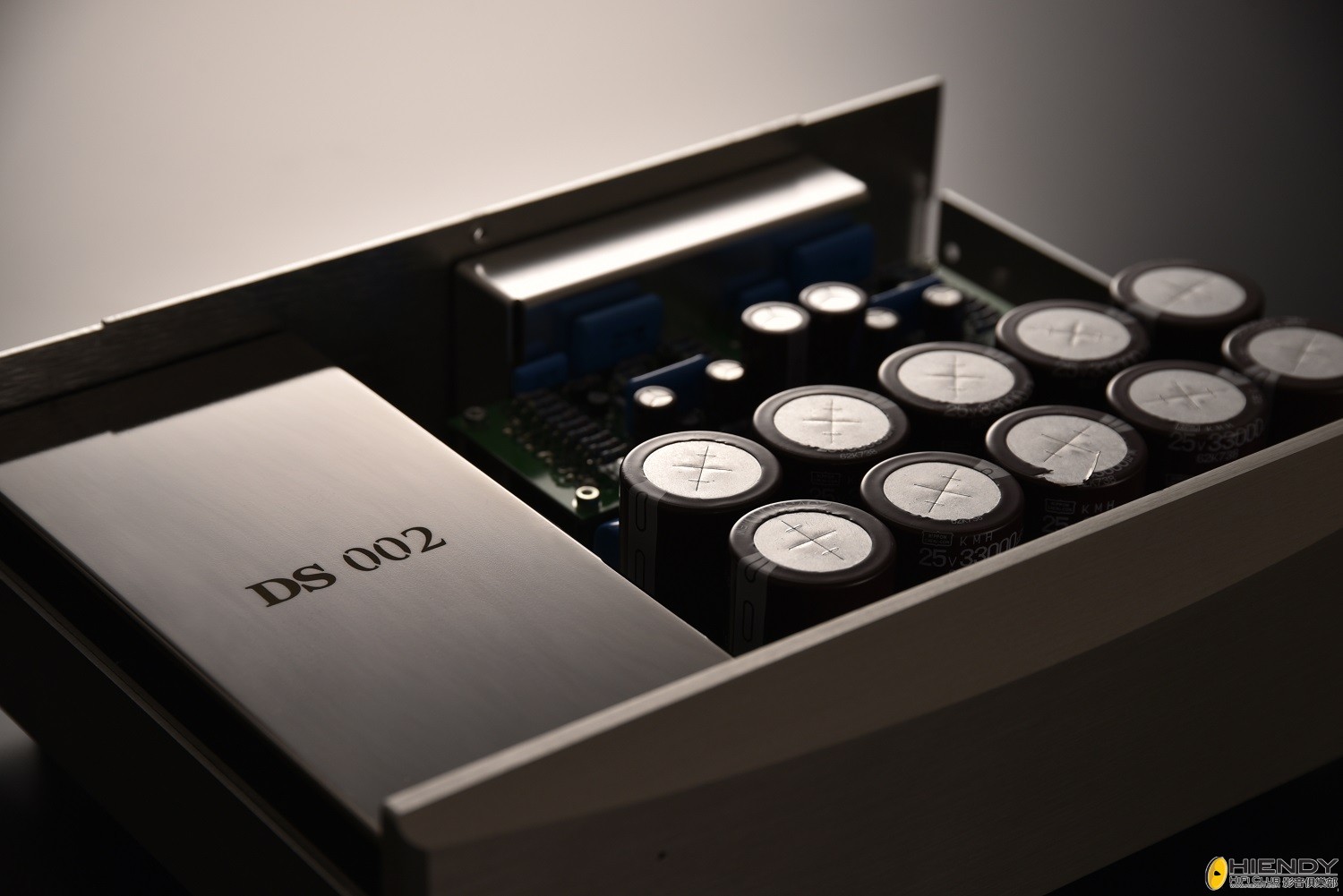

Master1 Equalizer 等化供應器
- Fully discrete dual-mono circuitry with three dedicated power supplies
頂級等化供應器,規劃了 dural-mono 獨立電路佈局、獨立高容量電源供電;更有第三層獨立電源迴路,專事光機芯獨立供電。
- Massive 24 kilogram unit weight
精緻的金屬機殼設計、兩段式光源指示選擇,12只高達 120K uF 高容量電解電容與三只變壓器,造就了 24公斤級之重量噸位。
- Your choice of outputs and low frequency response
計有三組單端與平衡輸出,代表了三種不同的低頻滾降斜率輸出模式,以得最佳的極低頻響應頻寬。
Output 1 : single cut-off, 30Hz by 6db/oct
Output 2 : double cut-off, 50Hz by 6db/oct & 30Hz by 3db/oct
Output 3 : triple cut-off, 50Hz by 6db/oct & 30Hz by 6db/oct & 25Hz by 12db/oct
