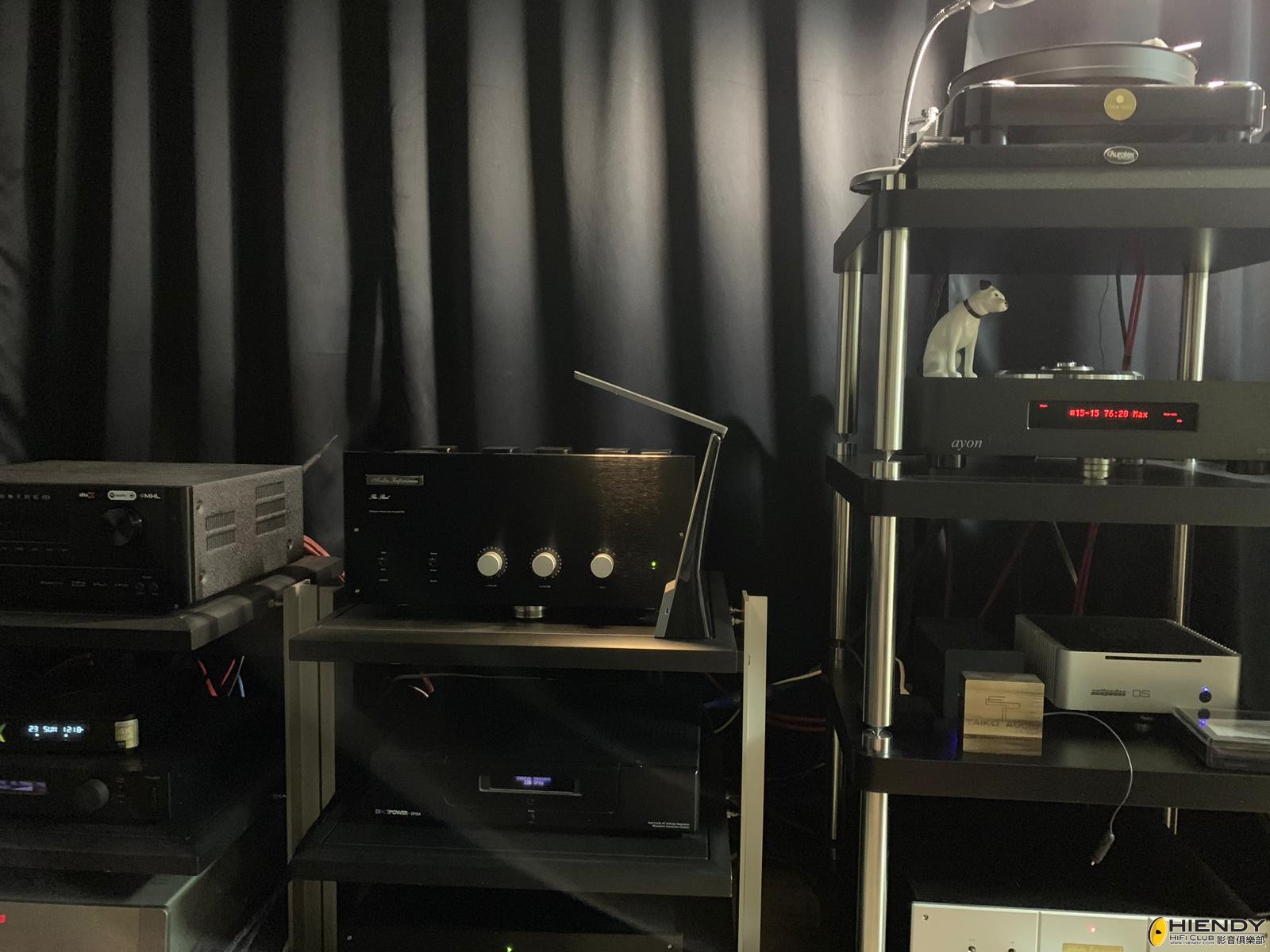

我最愛黑色,所以每部都叫Nelson幫我做黑色面板

eddiengan 發表於 2019-5-15 11:38
SVS 喎
