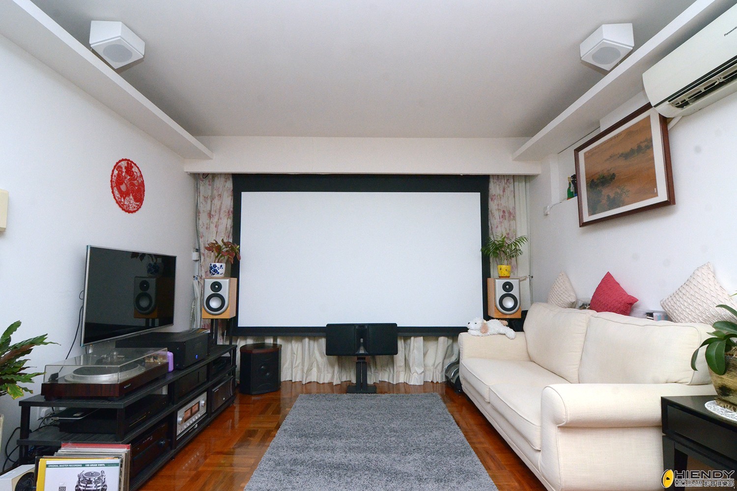

聆聽空間有幾大?前後牆距離多少呢?呢兩方面都會影響裝多少天花喇叭同安裝位置...

左右牆有8尺, 前後有15 尺.....坐位離前置喇叭都有11尺多Ð.
發表於 2019-5-30 16:05:03 | 顯示全部樓層
yyboy 發表於 2019-5-30 08:32
我建議你安裝四隻天花喇叭, 原則上安裝角度應該同皇帝位同一樣,不過你依家前面多啲位,我建議你後面裝近後牆,而前面兩隻可以裝前少少大約係皇帝位同前置喇叭嘅中間位置。師兄睇戲時可唔可以將個皇帝位搬前一張梳化位置?如果可以的話,最好將後置擺喺皇帝位耳仔水平兩邊,增加前後空間感,甚至日後升級至7.1.4呢...

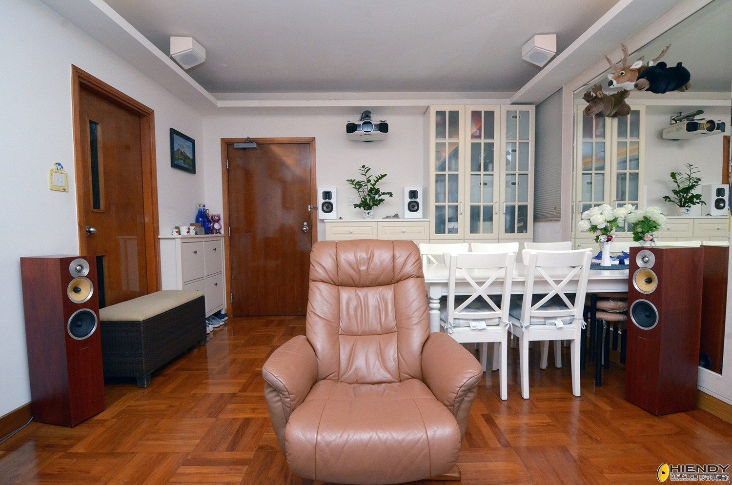

我想問吓天花四隻atoms 係吾係都要有指向皇帝位最好? 即係個speaker 要用有mount 加可以交角度? 就咁mount 上天花向下果Ð無咁好?

如天花喇叭擴散度高或如戲院使用多隻原則上唔需要特別指向,但在家居使用少少指向皇帝位有一定優勢,我就係用緊呢隻XTZ S2 Atmosphere,少少傾斜設計射向皇帝位,聲音指向性會強一D...

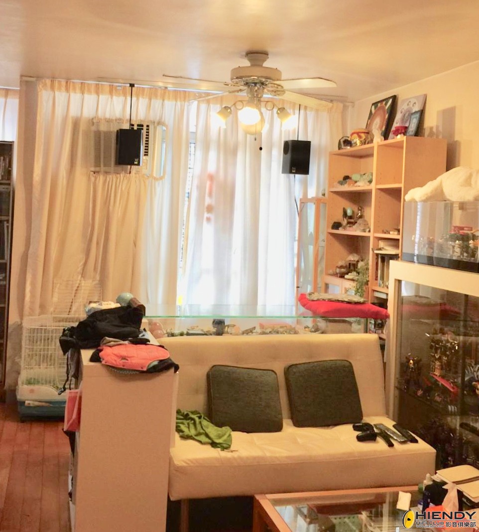

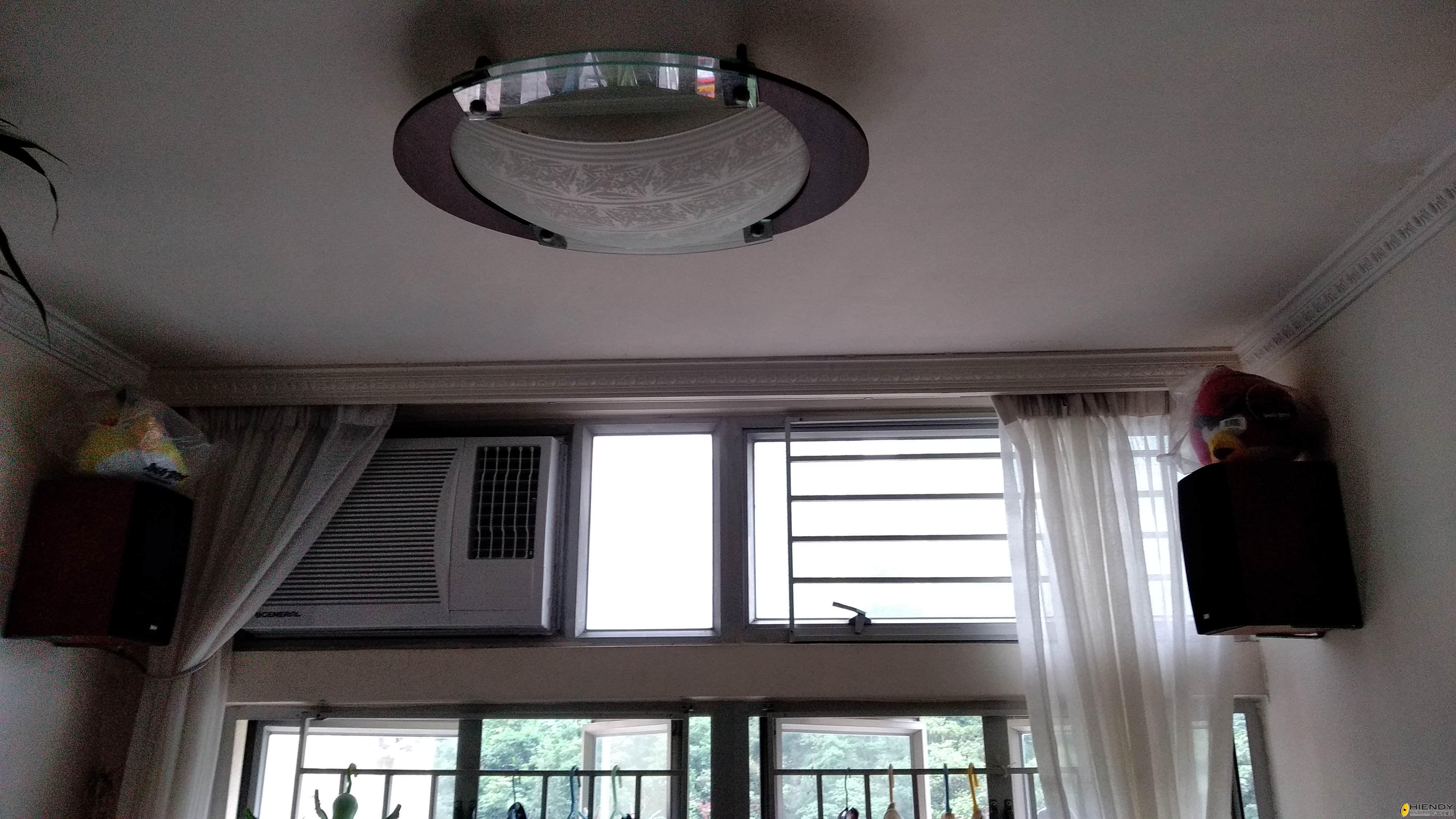

發表於 2019-5-31 02:33:49 | 顯示全部樓層
我的Atmos喇叭擺放是,7.1.4,左右直線對齊前置,由皇帝位中央度,前二隻五尺,後二隻三尺,這種方式,讓音效出來時個圓形⭕️更大更環繞。而為什麼不一樣後五尺?!因為皇帝位後的第二尺放了後置,我要還天花置和後置有番些少距離。
我試過前後都是三尺,結果是,如有行雷或大幅度天花音效出來時,我只感到頭頂轟轟轟,其他7隻的聲音完全聽不到了
發表於 2019-5-31 09:54:36 | 顯示全部樓層
SeanHo@FB 發表於 2019-5-31 02:33
我的Atmos喇叭擺放是,7.1.4,左右直線對齊前置,由皇帝位中央度,前二隻五尺,後二隻三尺,這種方式,讓音 ...
師兄後面四隻環繞聲放唔到ear level?
發表於 2019-5-31 10:17:20 | 顯示全部樓層
pepsiman 發表於 2019-5-31 09:54
不能,因沙化左面有地櫃,而後面的喇叭要追番同一水平,所以都是調高的!
發表於 2019-5-31 10:28:25 | 顯示全部樓層
SeanHo@FB 發表於 2019-5-31 10:17
不能,因沙化左面有地櫃,而後面的喇叭要追番同一水平,所以都是調高的! ...
那真可惜,因為我覺得環繞聲道如降至耳仔水平才能發揮天空聲道的優勢...
發表於 2019-5-31 10:41:01 | 顯示全部樓層
pepsiman 發表於 2019-5-31 10:28
那真可惜,因為我覺得環繞聲道如降至耳仔水平才能發揮天空聲道的優勢...  ...
我之前都是用腳架,但因時常撞倒讓喇叭掉地,所以改用了吊起來,功力都唔差,相比都有80%效果,算是接受水平!
