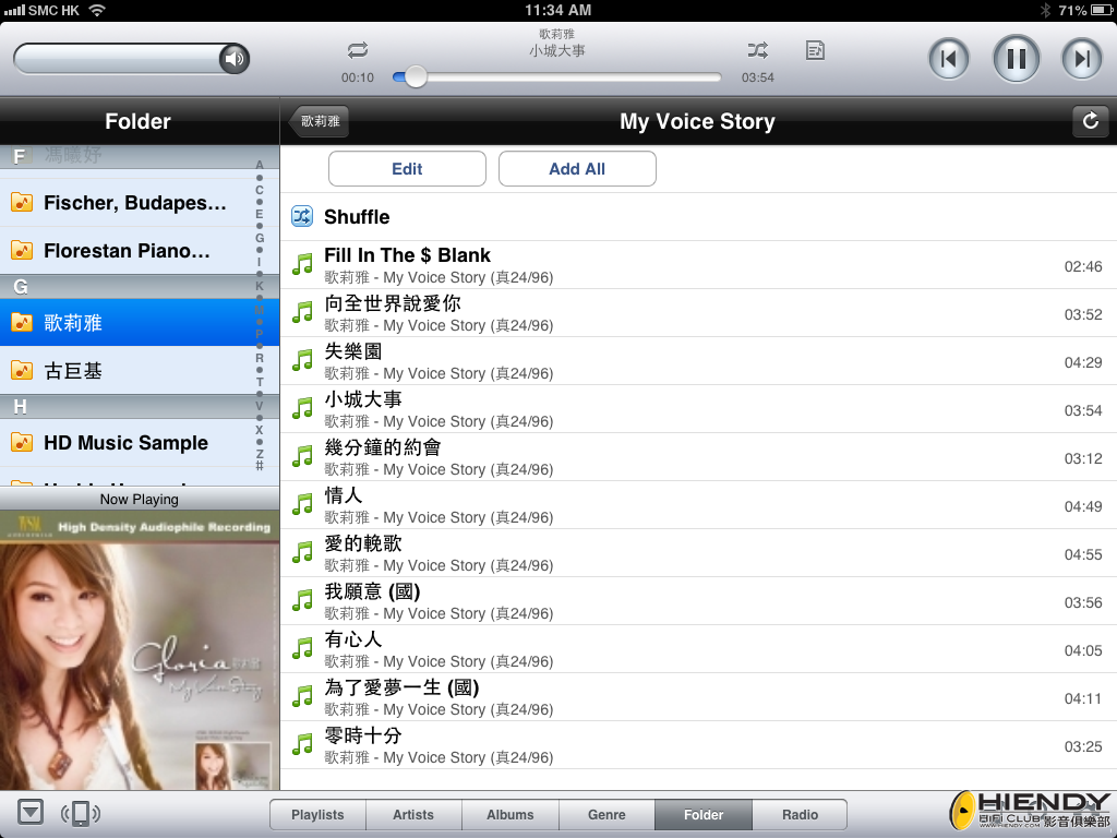

相信各位網友都不會對Oppo BDP-105感到陌生, 尤其是過去一星期, 不少幸運的師兄在Hiendy登的開箱文和其他國內國外AV網站所發的分享和review! 各位AV發燒友應該也很清楚BDP-105在針對AV上的改善和改良。 當然, 在兩聲道方面Oppo也放下少資源去打造一台真正適合AV和兩聲道用的宇宙盤! BDP-105跟上一代BDP-95一樣, 擁有兩個ESS Sabre32 Reference數位類比轉換器(DAC), 但是在BDP-105, Oppo把這個DAC功能開放, 並把這一台宇宙盤變成一部USB DAC。 如果對CAS有認識的網友, 應該很清楚USB DAC的用途. 由於筆者本身已經在使用CAS, 當然對BDP-105這個新增的USB功能很有興趣! 今次筆者有幸從一位非常慷慨的網友手上借來一部BDP-105做測試, 第一個測試便是它的USB DAC功能!
今次測試的器材:
Source + Transport: Synology DS212+ (用iPAD版DS Audio控制)
Network Cable: Cat6 cable
USB DAC: Oppo BDP-105
Int. Amp: Creek Destiny2
Speaker: KEF LS50

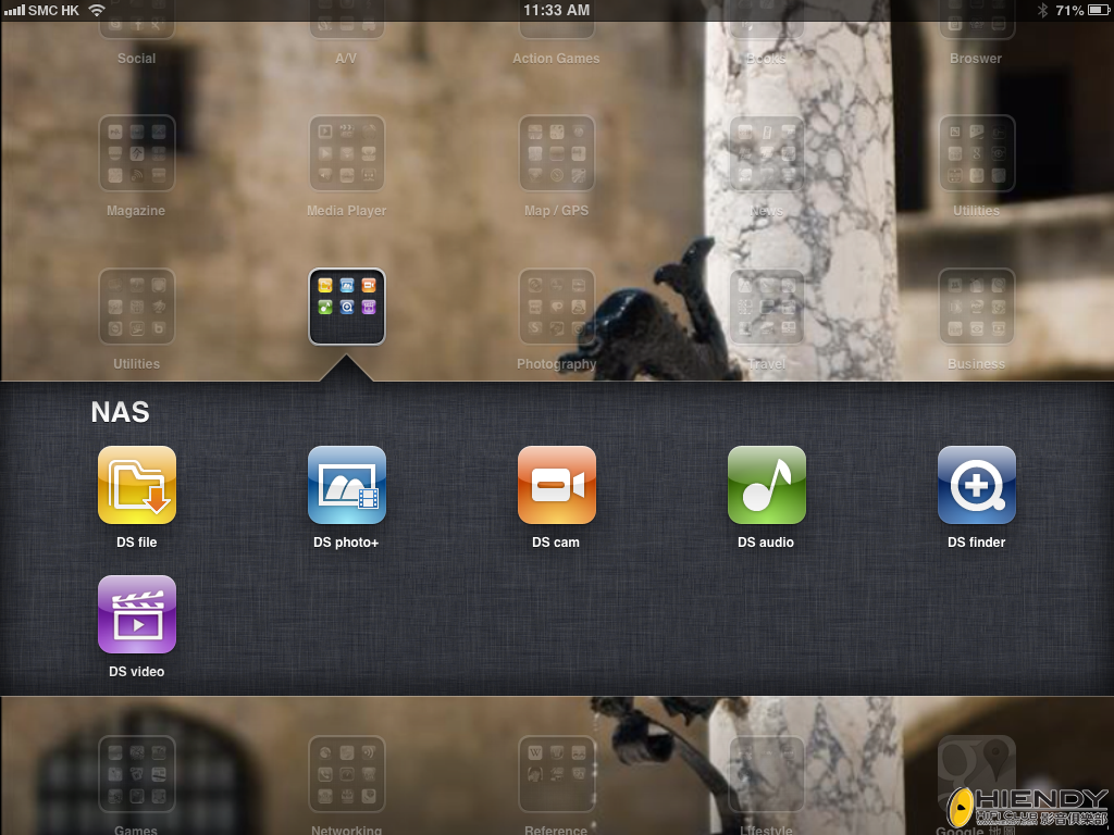

然後在iPAD上打開DS Audio

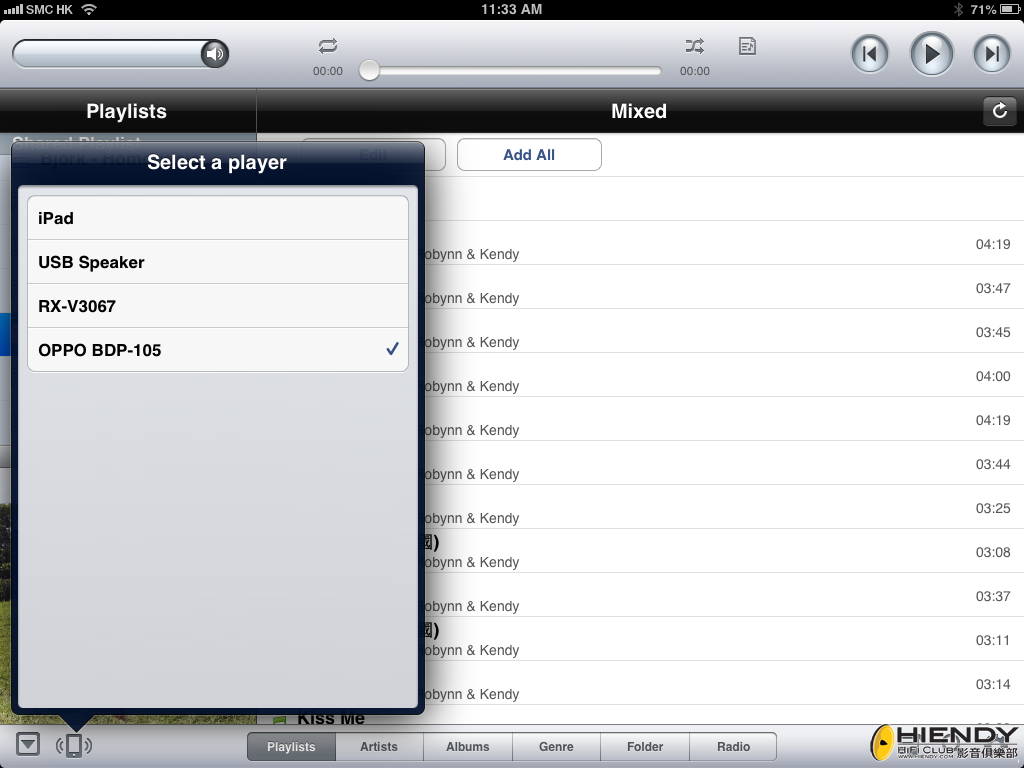

在DS Audio的播放選擇上選擇OPPO BDP-105 (經DLNA)
連結後, 便可以開始播放! 可以完全對應96khz/24bit FLAC檔案! (其實筆者也試過播一些192khz/24bit FLAC檔, Oppo的USB DAC也可以順利播放!)
試後感:
****更正****
真的對不起!  原來Oppo的USB DAC還是不能對應USB Audio2.0, 之前測試可以播放的原因是因為經綱絡線行DLNA所至. 給大家一場空歡喜!
對於Oppo今次把BDP-105裡面的ESS Sabre32 Reference DAC開放並加入USB DAC功能, 真的覺得Oppo很有誠意! 由於使用了高階的Sabre32 DAC, 有着Sabre32 DAC一貫的高分析力! 高低頻伸延不錯, 人聲有一點厚潤, 但是數碼味比較濃。 整體來說, 以一台身價$10k左右的全功能AV/兩聲道宇宙盤加網絡播器, 它的表現可以說是物超所值!
