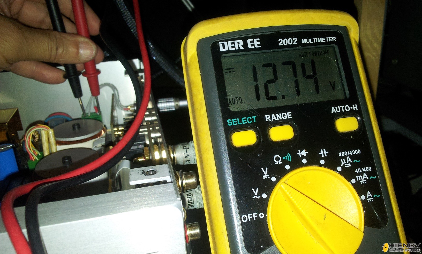

火牛篇:
見咁多師兄都換上別的供電器, 應可從供電着手搞好D聲, 拆開原裝火牛研究一下,
內裹裝有一隻環牛及電路, 初級有份電路可自動識別100V及220V,設計聰明,
輸出就用粒有3A可調電壓輸出的LT1185做穩壓,並聯4粒BC/PHILIPS的2200u的電容.
一般歐系機設計, 用料不過不失.
由於LT1185已算是一粒不錯的穩壓器, 如果要再上可能要好大堆頭, 加上PLL耗電流也大,
祗調正電壓便算, 待日後Lemo插到手再試用電池供電之效果,再作决定.
關機時電壓調至12.74V, 開機負載後降至12.6V, 唱一小時後仍無變動, 雖然外殼有點温度,但相當穩定.
