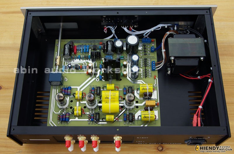

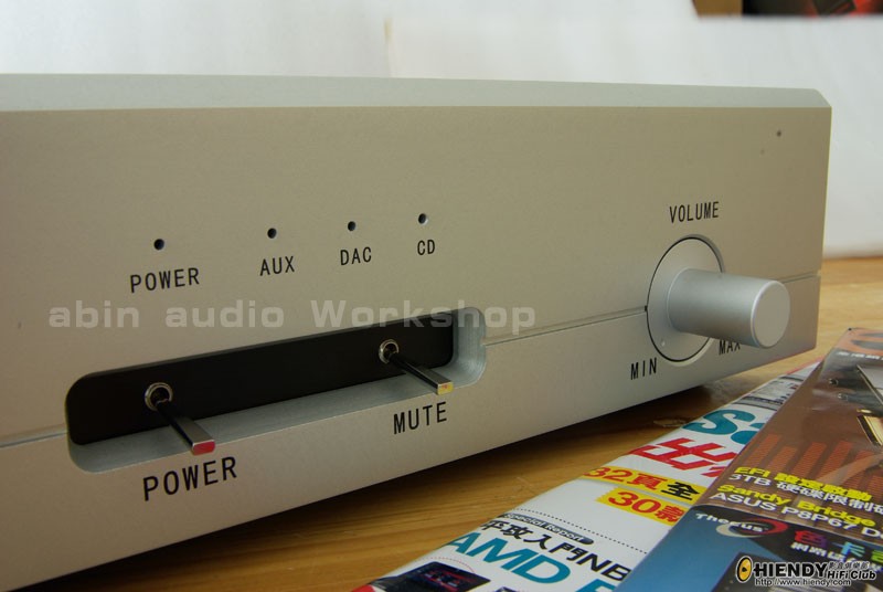

下面这台前级就是我做出来的,相当还可以,自我认为吧,但我没有条件去对比过好的器材,只能坐井观天的说还行,当然谁有兴趣听听的,我很欢迎能给我宝贵的建议的。
还有就是号角的开发,停工了一年了。呵呵!

膽前級一定要用分體電源﹐最好穩壓﹐
在CD或DAC輸入部份的放大倍數盡量低才能減少干擾及失真﹐因為CD或DA
C的輸出已經足可以直接接後級﹔取膽味而已

    阿斌兄, 還好, 你不叫天下第一斌。 機箱很好看, 貴嗎?
