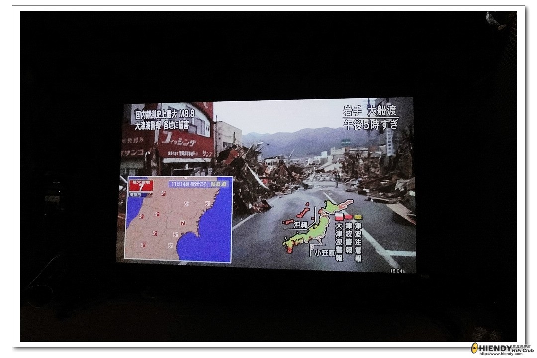

因日本地震把家訪心情也打亂了!
當天原來預計玩AV試片的節目,變成看直播日本衛星電視
祝願日本市民平安

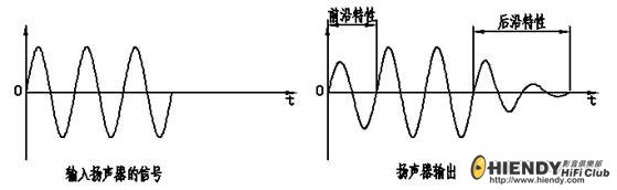

上回講到喇叭單元的擴散性。
但一個好擴散單元不代表好單元。
好單元還有一樣重要事要做。就係能還原聲波。這先從單元振膜說起,暫不討論聲箱的設計
原因就係親愛板主換了肚慈單元,我特別為他分享我所認知的少少知識
看看依張圖先。

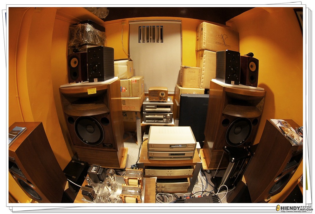

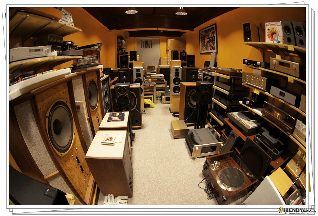

10.5mm魚眼鏡中的hifi店
