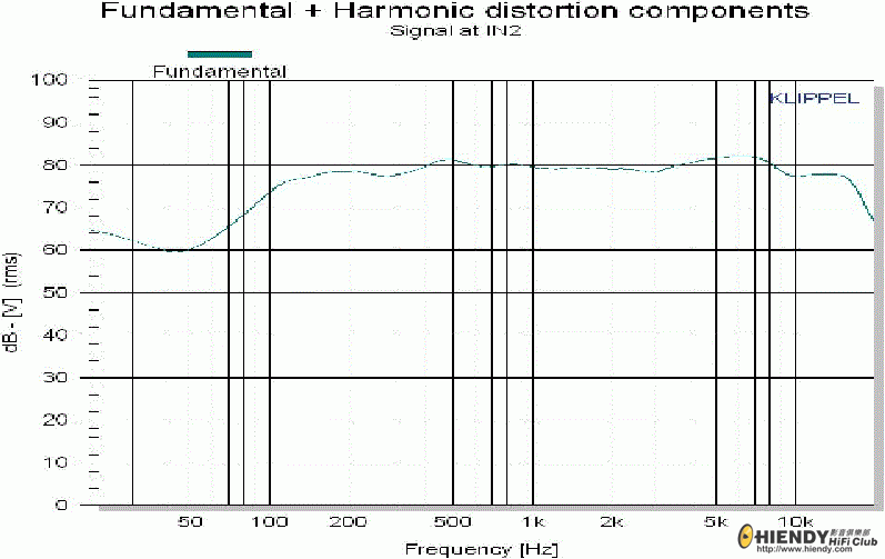

電子分音可以自己做﹐不過要注意電容精度﹐但膽電子分音由于干擾大被專業監聽拋
棄﹐還是選擇比膽貴一些的OP運放好些。玩兩路電子分音沒有優勢.
地球上有500hz~7khz頻響+─2.5DB的中音?

香港政府唔叻,但一般市民都好叻,乜都搵到返來賣,DIYer自己order,bulkbuy乜都得,電容咁濕碎嘅嘢無難度,最怕你唔夠金。opamp三路電子分音我有,唔會玩。
好多中音horn driver都好堅,建議一刀去號角喇叭同好會睇下或上網search下。

好難咩? 我枱上求其拎一隻cheap雞喇叭都得喇...
