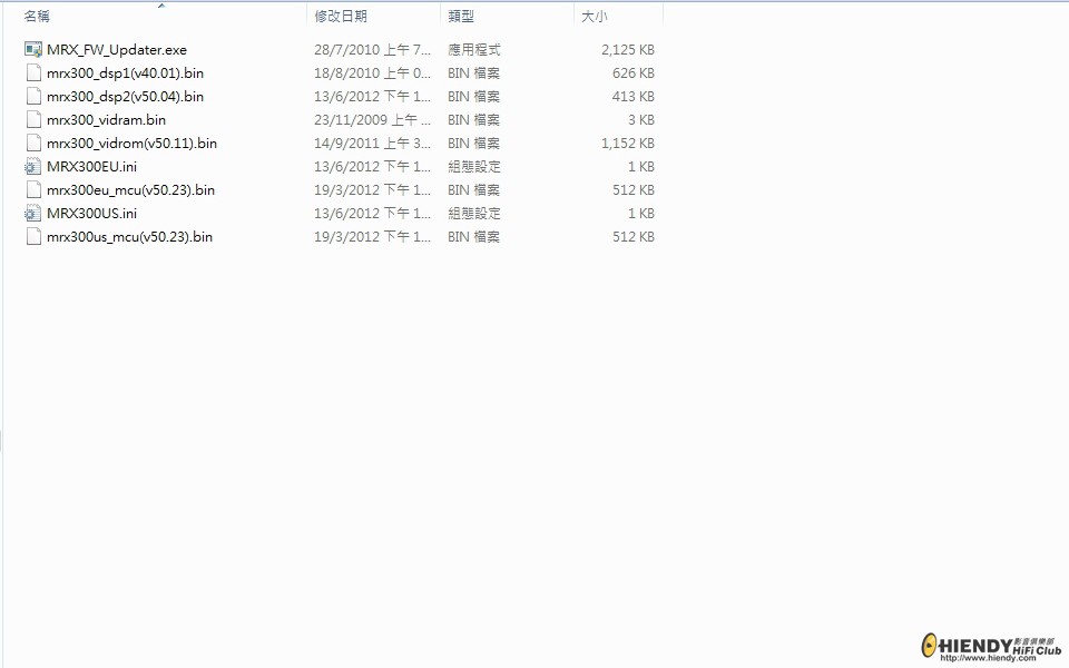

5. Unzip 後,會有兩個 folder: mrx300(v50.23_120320) 同 mrx700(v50.23_120320),300 用家請進入 mrx300(v50.23_120320),500 / 700 用家請進入 mrx700(v50.23_120320)
6. 進入後,一定會同以下圖一樣的 files:
    300
    700

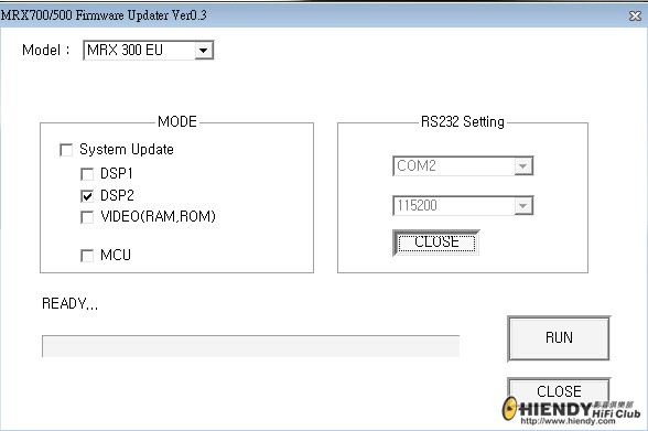

7. Double click "MRX_FW_Updater.exe,便出現以下畫面
8. 左上角 Model,揀返你果部 MRX 型號,一定要揀"MRX ??? EU",唔係 "MRX ??? US"
9. "MODE" 只剔"DSP2"
10. "RS232 Setting" 揀返之前 check 果個 COM,下面數字揀"115200"
11. Click 115200 下面個 "OPEN",click 左會出以下畫面

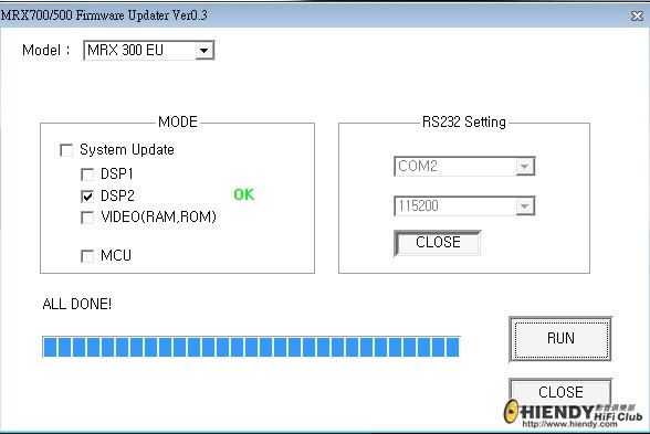

12. Click "RUN",開始 update DSP2,MRX receiver front panel 會顯示以下畫面
13. 完成後會顯示以下畫面
14. MRX receiver front panel 會顯示以下畫面
15. 之後要人手 switch off MRX receiver 再 switch on
16. click MRX "INFO" 制去 check check DSP 2 version 係咪 "v.50.04"
Updated Finish. Let's feel any difference
