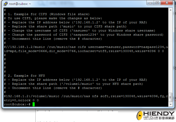

 樓主| 發表於 2013-4-29 09:36:24 | 顯示全部樓層
roica 發表於 2013-4-28 22:32
Putty 已經 set 左 UTF-8, 日文字可以正常顯示, 但係出唔到中文,
而且係 mpad apps 入面直頭冇 show 任 ...
我無你呢個問題, 估計以下可能性, 你要自己CHECK CHECK:
1. load 左日本人Mr. Yo個 image 後你無行後續的command
2. 你的 file share 的設定有錯, 沒有用 UTF-8
"1" 的可能性較高, 因為你話出到日文字. 如果你只出到日文字出唔到中文, 好大可能你唔係用緊UTF-8只係用緊日文locale.

發表於 2013-4-29 10:57:59 | 顯示全部樓層
obee 發表於 2013-4-29 09:36
1. load 左日本人Mr. Yo個 image 後你無行後續的 ...
解決左了, 原來 share 問題, 之前用 cifs , 而家轉左用 nfs 後, 可以正常顯示中文了, 多謝 ching 提醒!

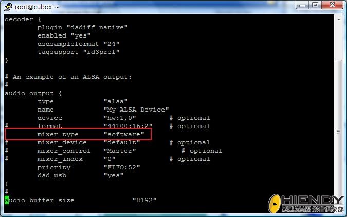

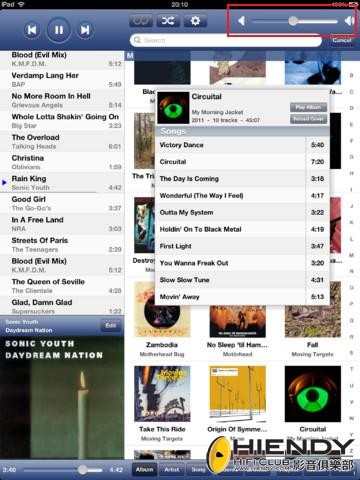

小小個人經驗分享, 希望幫到有需要既師兄,
小弟用 Cubox 去 DAC 後, 個 output 好大, 以至部 amp 既 volume 開 8 點位已經好夠聲, 但夜晚聽歌時就比較麻煩, 同埋小弟感覺上部 amp 開到 9點位打後會比較有力, 所以之前 enable 左部 DAC 既 preamp 功能去壓返細個 output, 但始終經過 2 個 preamp 後失真會比較大.
最後唯有係 MPD 個 software 度著手,
只要係 /etc/mpd.conf 度加句
mixer_type        "software"
之後 restart mpd service
就可以用 apps 入面既 software volume control, 但或多或少會有失真, 但取捨之下, 唯有咁做
