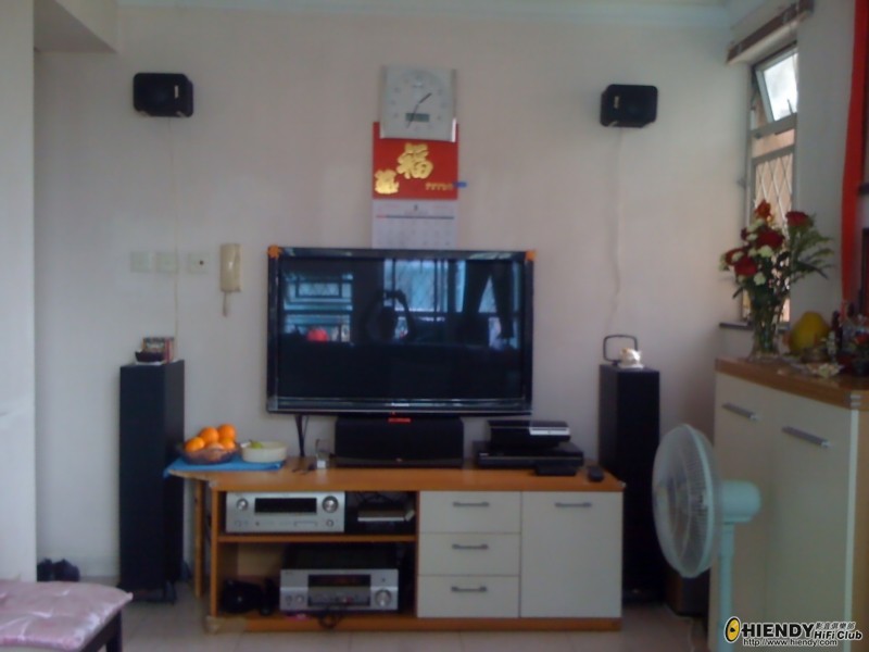

有位都係7.1 好,
依家咁樣可能做後方旋轉声效會比7.1差
因前置離後置幾遠, 中間會吾會脫腳. ...
ryanenen 發表於 2010-8-2 09:42
尋日用幾隻碟試過脫腳問題,包括蜘蛛俠3,忍者刺客,G.I.JOE同埋功夫熊貓,
由於後置距離遠咗,音壓可以調高o的,除咗無脫腳呢方面o既問題,
反而o的細緻聲都出埋,效果唔錯,咁當然7.1會更好啦...

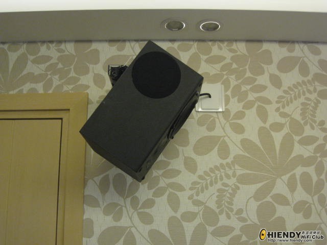

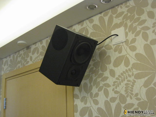

As advised by Pepsiman before, I have heard more surround sound and detail after changing the position of rear speakers
Before
After

My setting

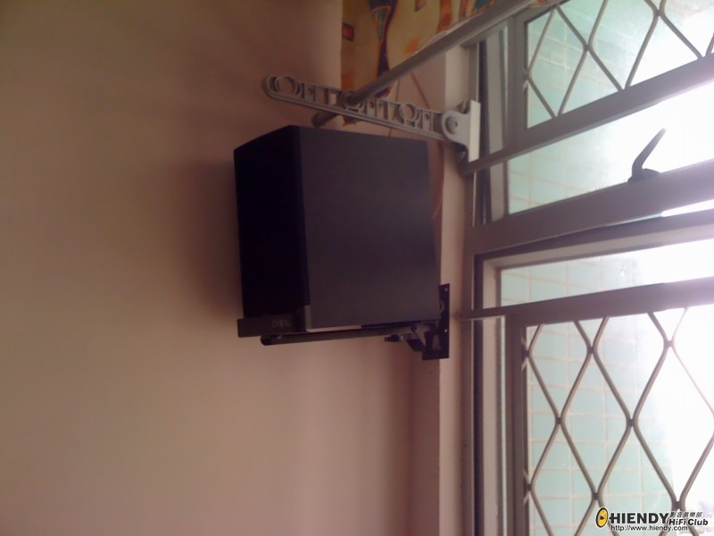

發表於 2010-8-2 23:39:26 | 顯示全部樓層
One more

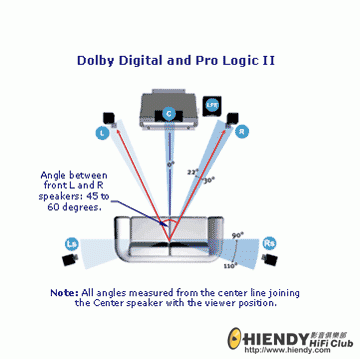

回復 33# macmini
我依家對後置就係o係正皇帝位兩邊(90度),
不過我見後面有位,所以試吓將佢調到最後(大約140度),
如果好似你幅圖所講,我可以改去110度裝,試吓O唔OK先...

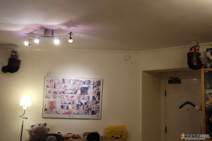

發表於 2010-8-3 00:07:08 | 顯示全部樓層
Try something new
