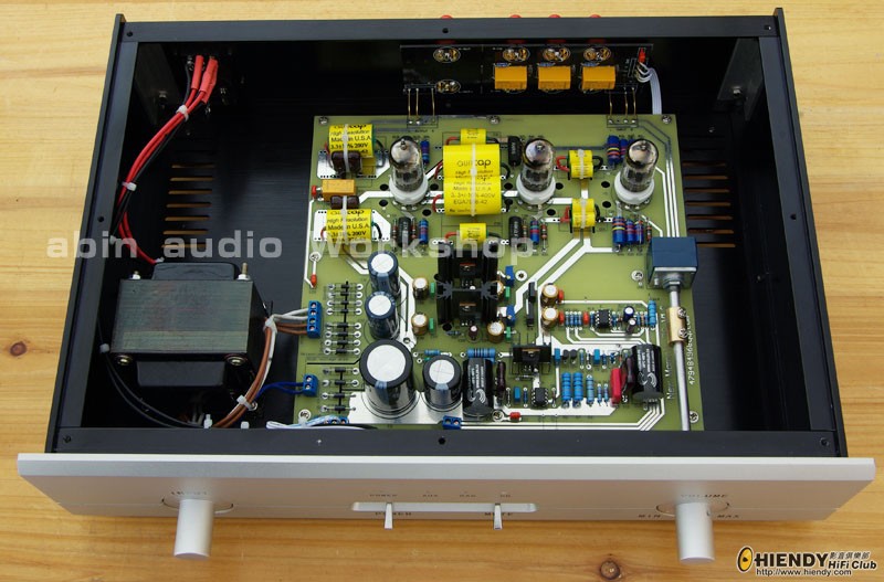

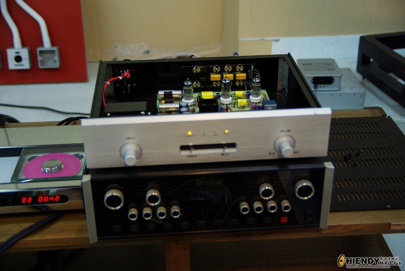

我来了,我是全DIY品,没你们的厂机高贵,不好意思拿出来呢,不过我一直有听胆,玩胆。这里也算是找到“组织”了。

请不好见笑,自己搞的。
 樓主| 發表於 2011-4-26 20:57:47 | 顯示全部樓層
请不好见笑,自己搞的。
gxabin 發表於 2011-4-26 20:36
ARC  SP10?
發表於 2011-4-26 21:51:05 | 顯示全部樓層
ARC  SP10?
kentsang 發表於 2011-4-26 20:57
NO!现在PK情况来看,还听得。当然我没有听过好器材了。
朋友说声音比这两部要好一些。

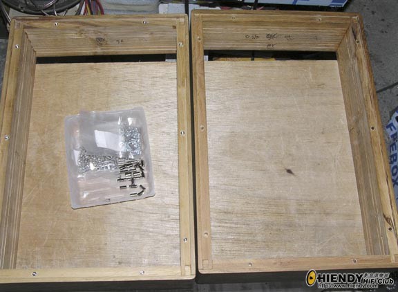

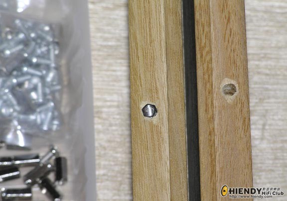

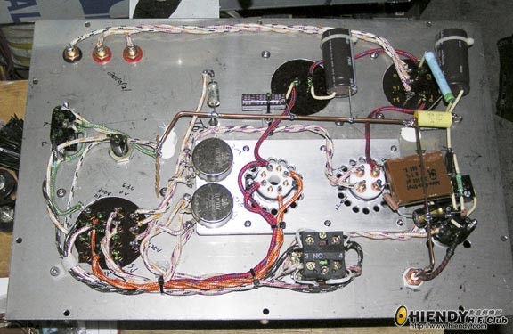

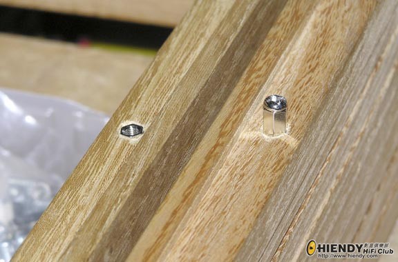

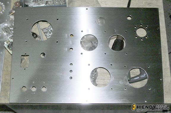

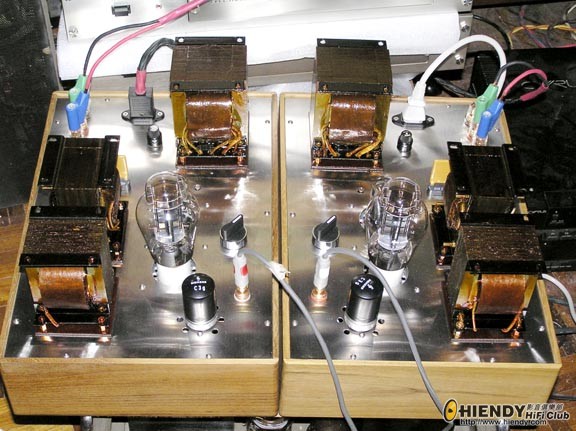

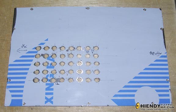

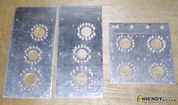

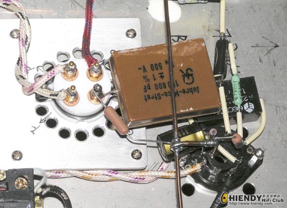

大家也講講自己DIY的胆機,小弟先講,這是約一年前的舊作
用一級C3g推動的2A3單端
 2A3已經做過多台,這是最新做的,亦是第一次用C3g,感覺比C3m更佳(二支膽是不同的),推動更飽滿
 2A3由於灯絲噪音低,所以無用直流隱壓點灯,全機交流點灯,噪音亦算可以,試機時推動我的Altec 515C二隻也不聴見太大噪音,可以交貨
 此機原本和那台隱壓300B一同製造,但由於小買一隻八腳鈇弗龍膽座,及四個調節灯絲噪音的100歐線繞電阻,所以要等到過年後在廣州買進後安裝才能交貨
 全套牛是朋友和雀仔老吳購買,機盒由另一玩木工的朋友用地板木條加工做成,不鏽鋼開孔,全機銲接調節就由小弟動手
圖片說明:
2A3-01圖:機盆的頂鋼開孔,這是已經開好孔的圖片,和前作300B機一樣,左右二聲道排列成鏡影
2A3-02圖:機盆下蓋開孔,這是已經開好孔的圖片
2A3-03圖:機盆內安裝膽座的內板開孔,這是已經開好孔的圖片,和前作300B的內板一同排列,這時本機用的還未鋸開
2A3-04圖:機盆的木框邊開孔,這時部分已經開好孔,另一個開好孔但未打入鏍絲座
2A3-05圖:機盆的木框鏍絲座,另一個機盆開孔但未安鏍絲座
2A3-06圖:用3MM鏍絲支柱打入木框內做成鏍絲座,以便安裝上下鋼板

2A3-08圖:機內零件安裝及接線,這時已經接好線,近乎完工
2A3-09圖:交連仍然用小弟喜歡的銀雲母,電阻用CGW或Dale,C3g陰極電容用尼康MUSE,2A3陰極電阻用排骨電阻,電容用47UF/100V銀鉭電容

2A3-11圖:試機時的圖片,左右二機排列成鏡影,電源開關都是用工業開關,設有二級,第一級先開灯絲,再下一級開高壓
