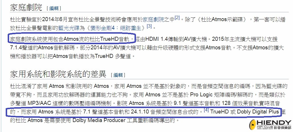

發表於 2018-7-6 17:12:59 | 顯示全部樓層
發表於 2018-7-6 17:20:04 | 顯示全部樓層
本帖最後由 chhanthony 於 2018-7-6 17:26 編輯
Dolby Atmos係兩個layers組成,
base layer同object layer
base layer係由7.1 嘅Dolby TrueHD 或 Dolby Digital Plus
家用object layer量多可以做到64 object 最多支援24.1.10架構。
一般Ultra Blu-ray嘅Atmos 會係用TrueHD
而Netflix或Apple TV嘅streaming Atmos會用DD+
所以樓主放隻UHD Blu-ray去播,部Amp話你知佢係TrueHD Atmos嚟
