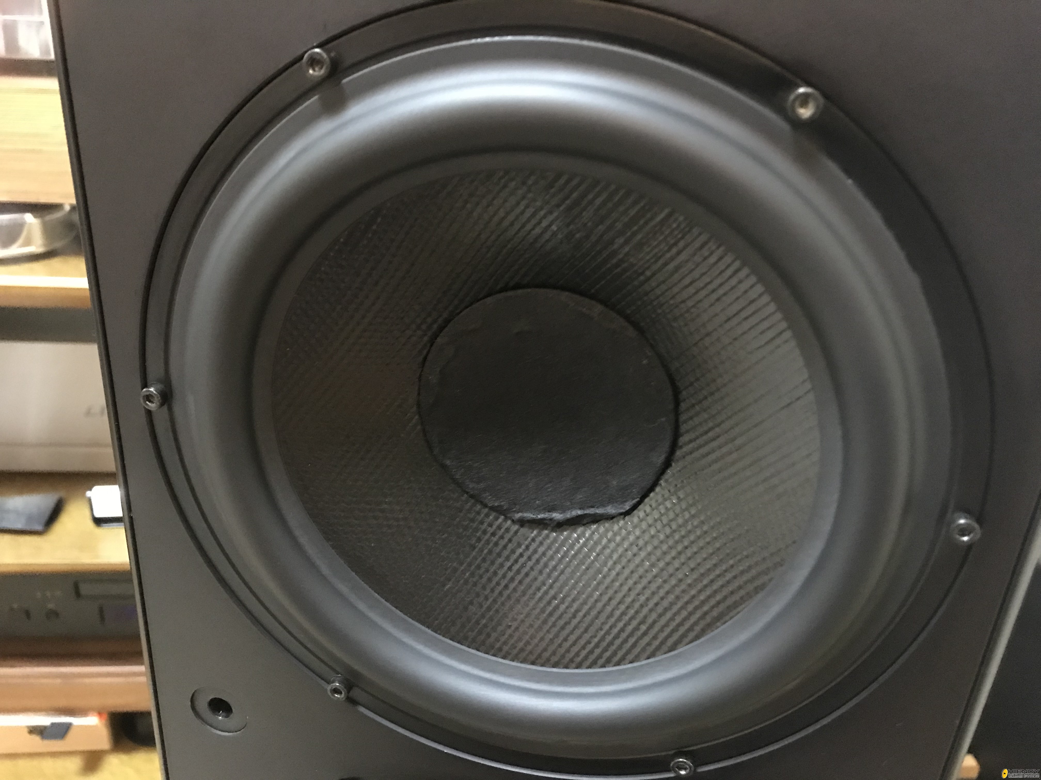

 樓主| 發表於 2018-7-27 23:55:22 | 顯示全部樓層
shooter 發表於 2018-7-27 10:48
師兄有冇問過代理, 喇叭膠邊化白問題? 雖然唔影嚮音質, 但有礙觀瞻.
我以前買過PMC, 都有呢d化白現像, 代 ...
呢個代理真係抵讚,我睇完你問之後,我即刻打比代理,佢已經知我想問乜,話已經睇左你個問題,仲話已經send 左email 去廠問,不過英國響我地中午時份係夜晚,廠嘅人已經收曬工,今晚七點幾我響街時突然收到代理電話,話英國已經覆左......不過聽完之後好驚......

廠回覆:
先用濕布加少少皂水抺咗先,再噴少少碧麗珠係塊濕布度,輕輕抺一抺。白/灰係橡膠嘅保護性添加劑同臭氧嘅正常反應。
我心諗,唔係掛,碧麗珠?!
 樓主| 發表於 2018-7-28 00:04:20 | 顯示全部樓層
bigpun1975 發表於 2018-7-27 23:59
廠回覆:
先用濕布加少少皂水抺咗先,再噴少少碧麗珠係塊濕布度,輕輕抺一抺。白/灰係橡膠嘅保護性添加劑 ...
自己懷著戰戰兢兢嘅心情去試,開頭只用好少份量,咦!發覺真係ok喎,再先用多少少,效果可以參考上兩幅圖。
不過事先聲明,以上嘅使用方法,只係WB 廠建議,並不代表所有喇叭都一定適用,所以使用前敬請自己考慮清楚,或問返原廠喇

cheungtm 發表於 2018-7-27 15:10
唔好吧,鞋油比皮革用,反而3M矽油可能好d
已解決。

發表於 2018-7-30 19:25:21 | 顯示全部樓層
本帖最後由 15/16 於 2018-7-30 19:32 編輯
用牛魔王橡膠保護劑,一般汽車用品公司已經有售,三幾十蚊!威X維修人員敎路,用軟毛畫筆慢慢點上保護劑,再油上低音單元橡膠邊白化位置,試過後效果亦回復以往覩仔,用後隔一陣會自然乾,之後好似新嘅一樣!一支有排用
 樓主| 發表於 2018-7-30 19:36:50 | 顯示全部樓層
15/16 發表於 2018-7-30 19:25
用牛魔王橡膠保護劑,一般汽車用品公司已經有售,三幾十蚊!威X維修人員敎路,用軟毛畫筆慢慢點上保護劑, ...
朋友教另一個方法:
去氣鎗店買支silicone潤滑劑,只噴少少落塊乾布上,再輕輕抹上單元膠邊,膠邊就可以回復光鮮
不過廠商教我上面個方法就照跟啦
