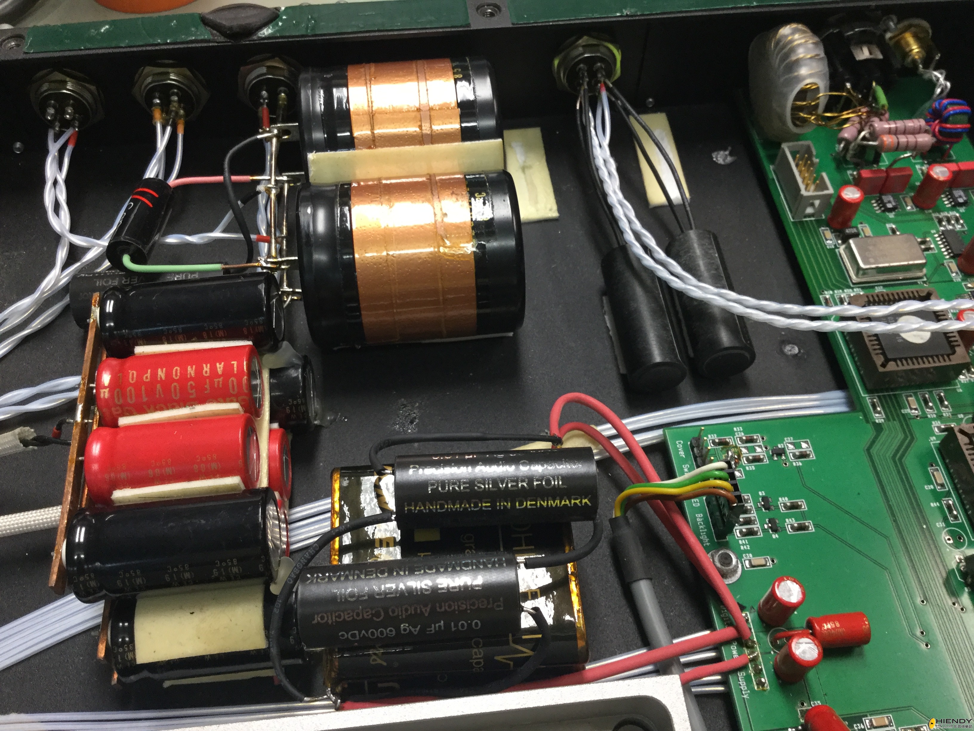

事實上靚電容放digital改善超大。
小弟的transport就一DD覩電容咁樣加上去。不經不覺就已經用左兩個箱子了。
Blackgate 有patent right...想知formular可能得,但是想要生產就⋯

Digital 用覩cap, 個改變都係"Day & Night"  僅僅換一粒cap 就好似換左部機咁, amazing!
小弟這部transport 三組電全部都是digital, 本來已經用緊一大堆cap,最近也只是各加了一粒0·01silver bypass cap…改變絕對是day & night!
