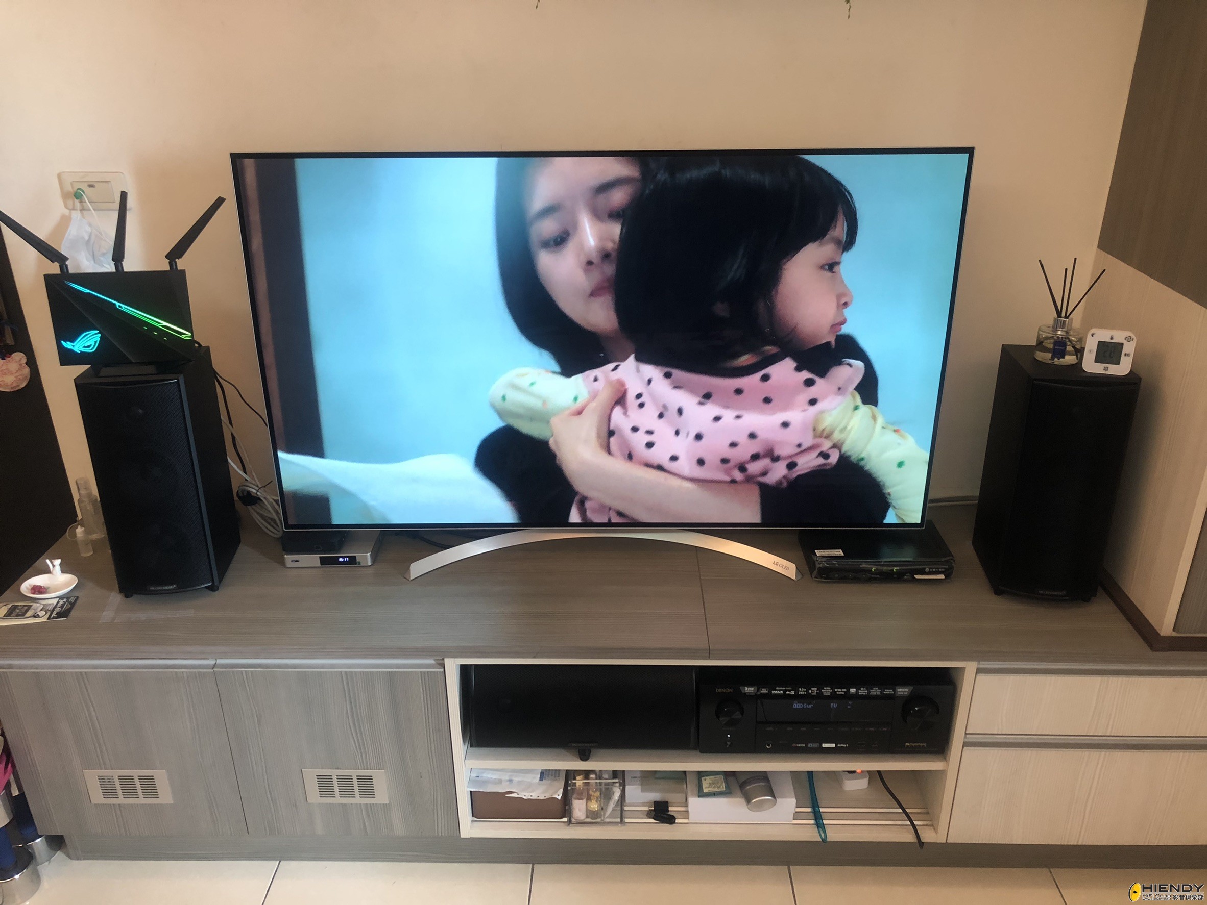

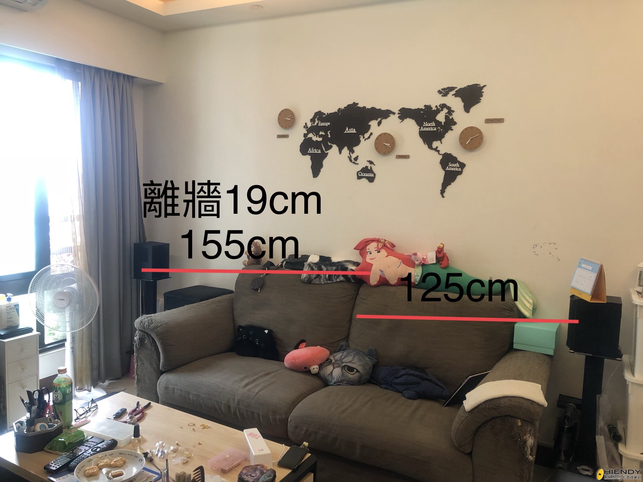

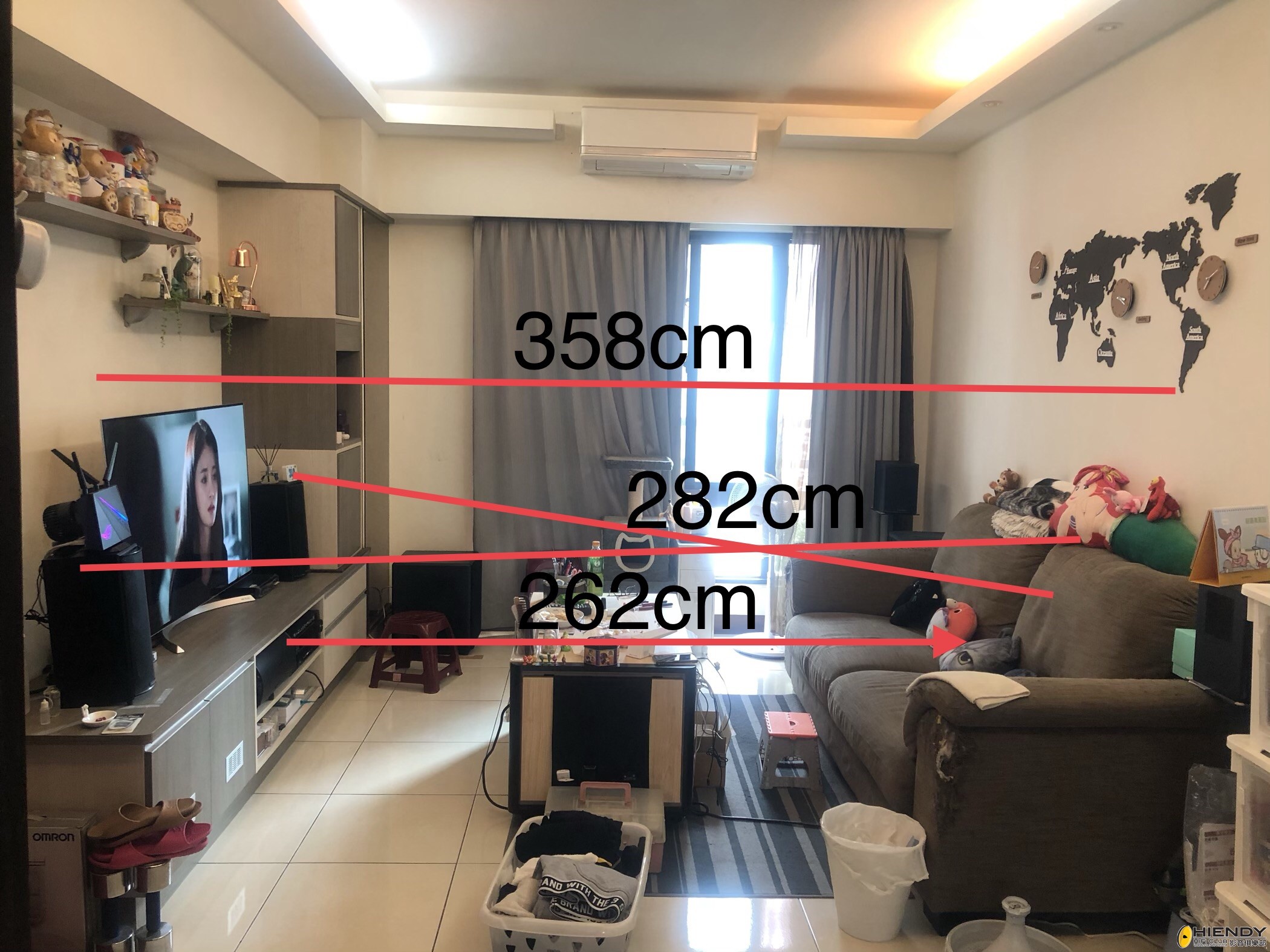

本帖最後由 育銓許 於 2020-4-25 19:52 編輯
請問各位師兄,這樣的擺放方式
1.有需要再把靠窗的後環往沙發靠近嗎?
2.還是其實正確的擺位是另一邊靠置物櫃的後環再往右拉長距離
3.抑或是將兩邊側環拉近到相同距離後,再將側環繞高度增高到耳上35公分位置
大約離地135公分
再請各位師兄指導
器材
m&k
lcr750
sur55t
denon avr-x3600h
請問是左邊靠牆往沙發移還是右邊的往右邊拉遠
發表於 2020-4-25 19:19:51 | 顯示全部樓層
育銓許 發表於 2020-4-25 18:07
請問各位師兄,這樣的擺放方式有需要再把靠窗的後環往沙發靠近嗎?還是其實正確的擺位是另一邊靠置物櫃的後 ...
後環兩邊也155cm 吧
發表於 2020-4-25 19:53:47 | 顯示全部樓層
bigpun1975 發表於 2020-4-25 19:19
後環兩邊也155cm 吧
請問師兄,高度需要拉高至耳上嗎?
發表於 2020-4-25 20:19:15 | 顯示全部樓層
育銓許 發表於 2020-4-25 19:53
請問師兄,高度需要拉高至耳上嗎?
如果有裝天空声道,後環就要和耳水平 一致
發表於 2020-4-25 21:00:54 | 顯示全部樓層
bigpun1975 發表於 2020-4-25 20:19
了解,我剛剛調整了一下,音場整個改變了,謝謝

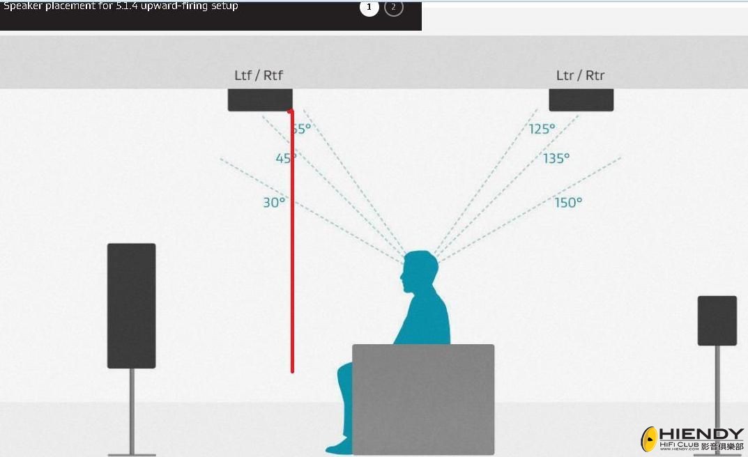

答1: 因為我不知道你的皇帝位實際尺寸,所以只能猜測前天花喇叭離後牆距離,如你所講度得膝頭位置是離後牆48寸,當然不會裝離後牆42寸那麼少,我建議你可根據Dolby官網所提供的安裝要求(如圖1),不過因為你後天花喇叭安裝與皇帝位比較近,所以我也建議你前天花喇叭安裝55度已經足夠

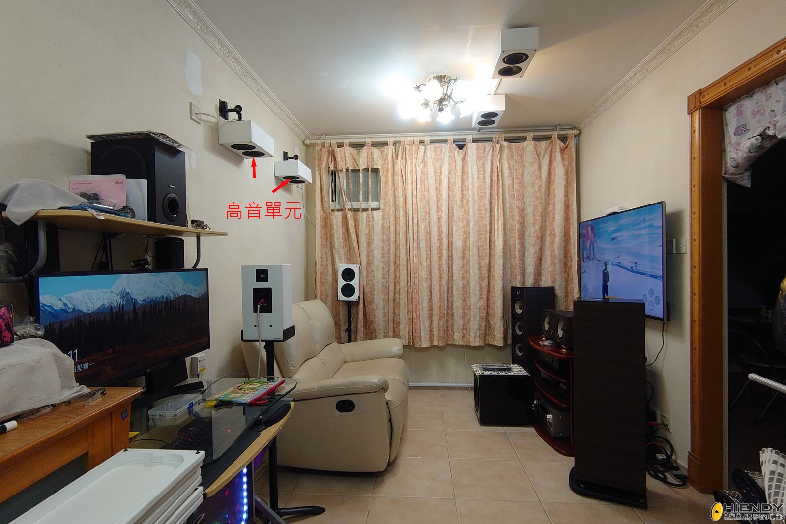

答2: 我建議你安裝在燈槽下面有兩個好處,第一可以利用你原本入牆的後置喇叭線而無需從新再拉一對線,第二是如裝在燈槽頂或附近,聲音會射入燈槽內反彈,聲音絕對受到影響,高音單元向內90度向地下安裝可見圖2
答3:問題不大,不過後置盡可能以同一高度安裝
dolby.jpg 圖(1)
SPEAKER.jpg 圖(2)
 樓主| 發表於 2020-4-30 16:09:01 | 顯示全部樓層
pepsiman 發表於 2020-4-26 23:46
答1: 因為我不知道你的皇帝位實際尺寸,所以只能猜測前天花喇叭離後牆距離,如你所講度得膝頭位置是離後牆4 ...
百事兄, 感謝你的指導 , 後天花喇叭及後置喇叭會依你提供的圖2位置安裝.
至於前天花喇叭的安裝位置, 我還是未能碓定應該要離後牆多少呎吋?   , 我坐的皇帝位是離後牆30吋.
另外, 圖2的前天花喇叭角度是向地下,  請問我可依照嗎?
發表於 2020-4-30 17:17:47 | 顯示全部樓層
percyling 發表於 2020-4-30 16:09
至於前天花喇叭的安裝 ...
對,向地下可以了...
