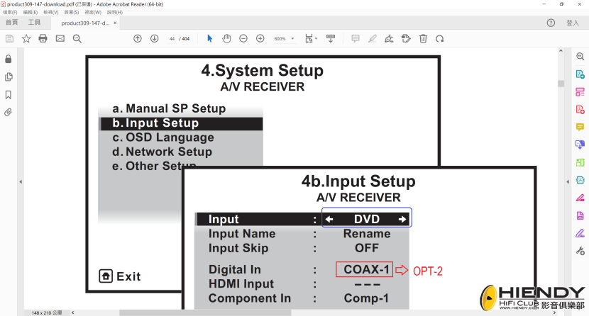

請問 kakababy123 師兄當 TV HDMI 3 有畫面顯示時,Pioneer VSX-920 的 Digital In 是下圖的 OPT-2 或 COAX-1 ???
*  當 TV HDMI 3 顯示畫面時,請按 A/V 擴音機的遙控: [RECEIVER] > HOME MENU > 4. System Setup > 4b. Input Setup >
1. 藍色長方格的 Input = TV 之後 → 麻煩淨係修改在下方的紅色長方格 Digital In = OPT-2 (不再是 COAX-1)
2. 藍色長方格的 Input = BD 之後 → 重複淨係修改在下方的紅色長方格 Digital In = OPT-2 (不再是 COAX-1)
3. 藍色長方格的 Input = DVD 之後 → 統一淨係修改在下方的紅色長方格 Digital In = OPT-2 (不再是 COAX-1)

 樓主| 發表於 2023-9-21 11:48:09 | 顯示全部樓層
ieskn96 發表於 2023-9-21 06:05
>> 然後我按指引將條hdmi2.0線轉到hdmi 3位
>> 再重新開機。電視係認到有擴音機。
得左啦。萬分多謝@ieskn96 熱心解答 C兄
之前係電視入不到a/v 個menu的。今日入到啦然後修改optic2 就detect 個speaker啦。
