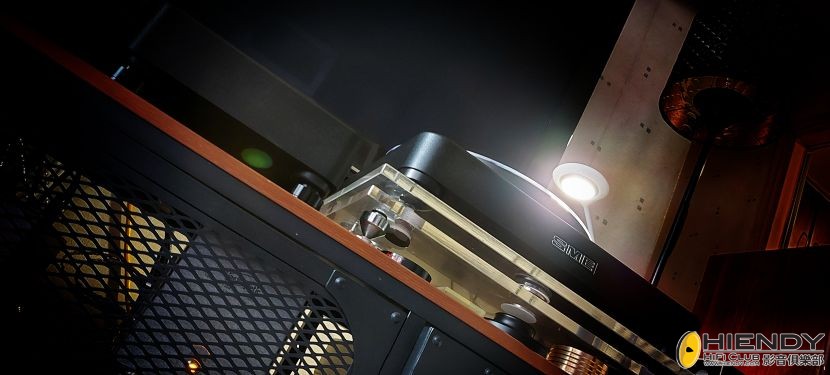

請問c hing 個唱盤下透明膠垫邊到買?
 樓主| 發表於 2024-1-9 14:05:30 | 顯示全部樓層
cityrainn 發表於 2024-1-9 13:29
呢塊亞加力磁浮板我廿多年次買,家吓市面冇啦試吓二手吧!我都想買多塊

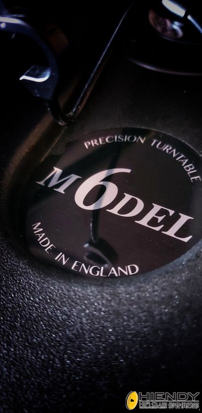

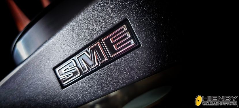

黑的美感

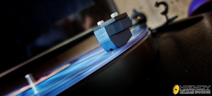

備幅影得好靚
 樓主| 發表於 2024-1-10 11:37:38 | 顯示全部樓層
好有質感

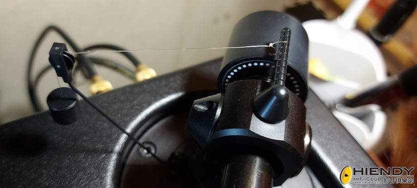

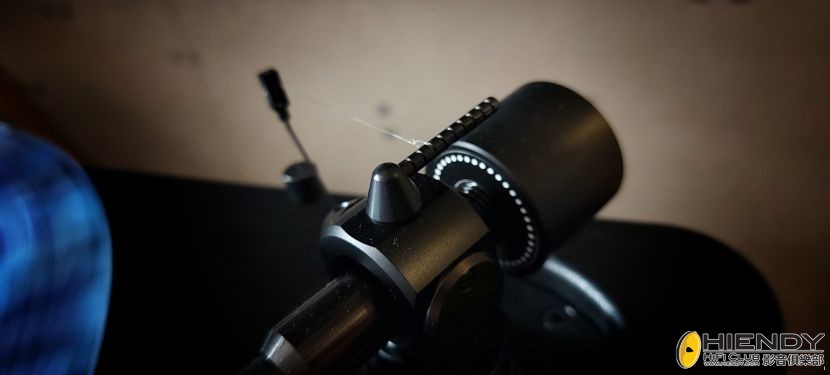

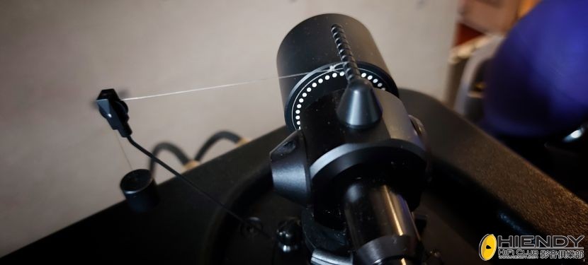

發表於 2024-1-10 11:59:06 | 顯示全部樓層
Avantgarde-HK 發表於 2024-1-8 16:04
Bias 太大了.  現在位置是對應 4g 唱重.  請放返落4格.  唱重是2g, 對嗎?  ...
更正:
對不起! 收到另一 Model 6 用家詢問 Model 6 / M2-9 Bias Guide 的參數.   你們是對的.  M2-9 的 偏壓 最大是 對應 2.5g.  每落一格是 0.25g.  所以之前 Ching 你 set 的才是對.
之前我錯誤參考了 M2-9R 的 manual (偏壓 最大是 對應 5g.  每落一格是 0.5g) 所致.
煩請改返, So Sorry !!!!!!

有冇師兄可分享吓你哋set呢個anti-skate 不同bias嘅聽感及經驗🙏🏼

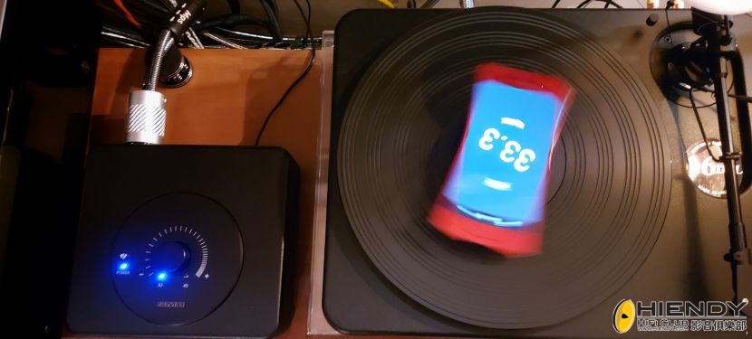

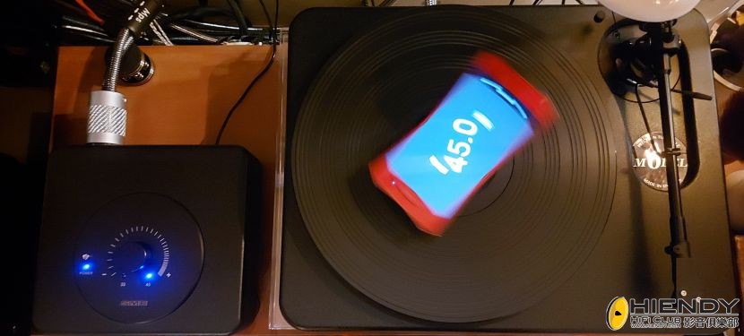

 樓主| 發表於 2024-1-11 09:06:24 | 顯示全部樓層
比36,24,36更吸引嘅數字🤭🤭🤭

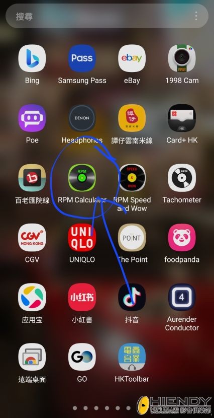

發表於 2024-1-11 15:26:03 | 顯示全部樓層
percyleo 發表於 2024-1-11 09:06
比36,24,36更吸引嘅數字🤭🤭🤭
用另一個APP, --> RPM Calculator
依個APP有小數點後兩個位.
 樓主| 發表於 2024-1-11 15:40:20 | 顯示全部樓層
racewong 發表於 2024-1-11 15:26
依個APP有小數點後兩個位.
好呀!!!

未,淨係玩過bias已好好玩。暫時我心水1.5

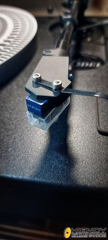

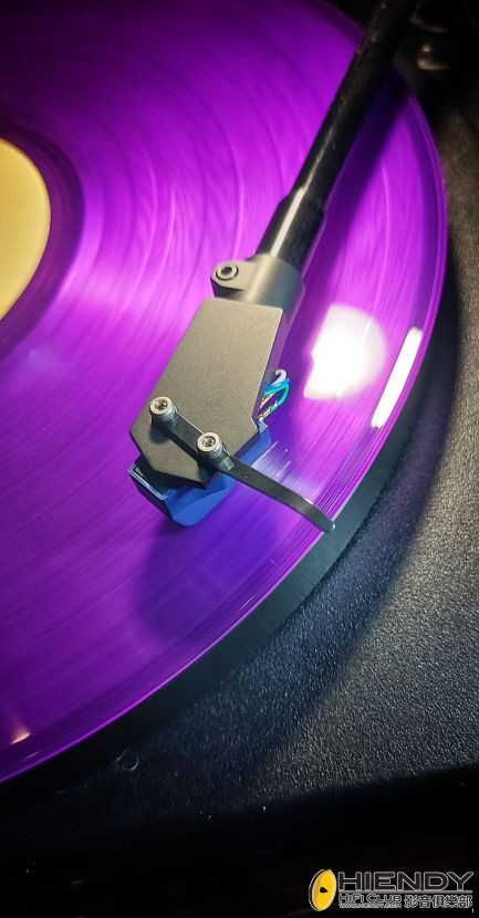

有說唱臂不安裝手指托(finger lift)會好聲啲!我信!黑膠系統係很敏感嘅音響器材,尤以唱臂不同物料已不同聲音更何況附加不同附件。但我已嘗試咗近星期左右沒有此指托下放臂收臂,雖然已掌握一定竅門持臂下針,但總係不太流暢!對於我仍是beginner level 用家嚟講有托總比冇托安心順一點。於是趁周五不夜天動工。

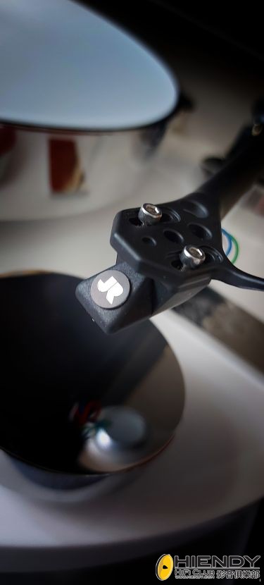

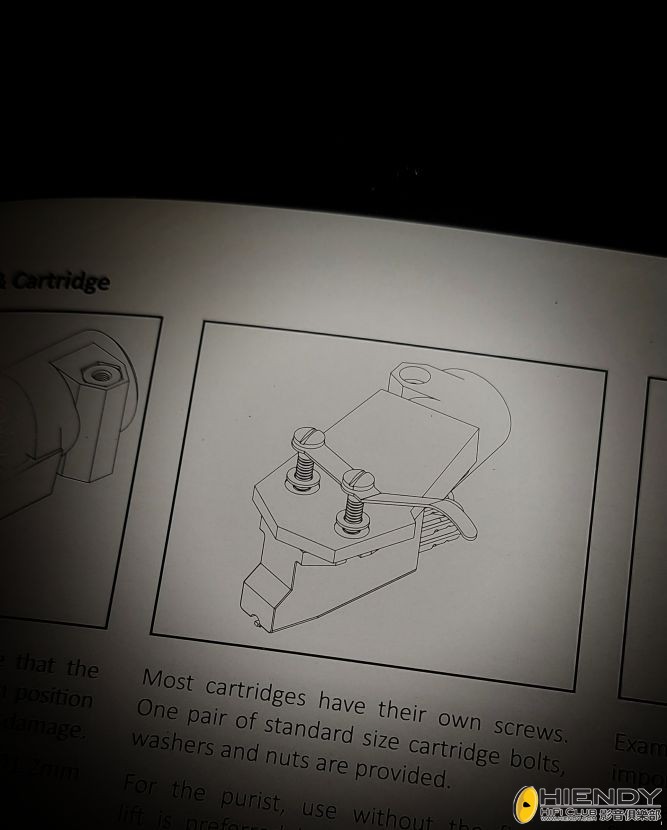

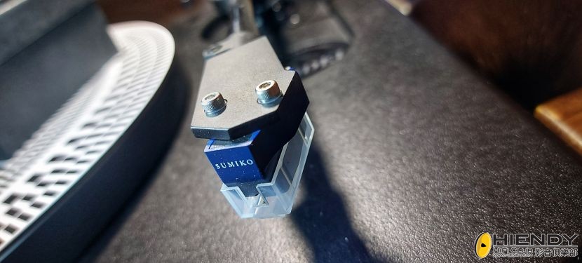

先準備好充足燈光,老花鏡及所須小工具再參照user manual指示然後裝返唱頭保護蓋就開始,不出三分鐘已安裝好再用鏡頭吹氣泵吹走唱頭前端微塵。成件事情好順利完成,最正係完事後呢支臂係不用再set唱頭null point(對advanced level用家少咗份樂趣)。記得上一個盤支RB330臂有眼利師兄睇到我裝漏咗washer(螺絲戒指),我之後裝返然後set返個null point足足搞咗近二小時,因老花又手震係好難set啱位再上實螺絲。
現在無論放臂落針或收臂都得心應手好多,雖然見好多師兄及用家唱臂沒裝指托!但對於我自己,用托始終更得心應手!

為唱頭裝返個保護蓋
為唱頭裝返個保護蓋
参照說明書指示
参照說明書指示
安裝好
安裝好

完成不用三分鐘
完成不用三分鐘
之前支臂裝漏戒指
之前支臂裝漏戒指
