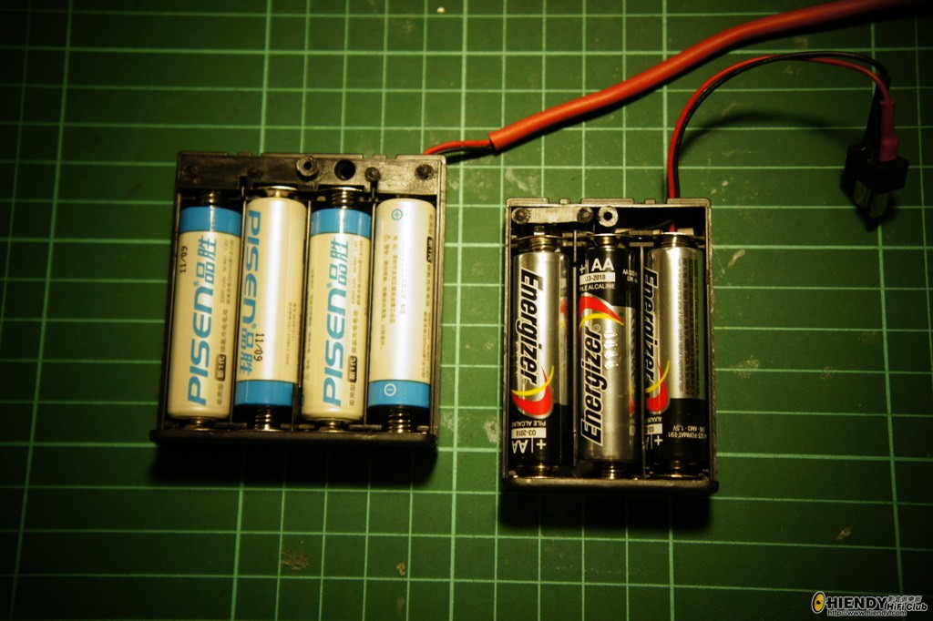

在電池方面我嘗試過比較兩種電池的音質分別,一款是NI-MH充電池,另一款是鹼性電芯,結果發現鹼性電芯在多方面音質上都優勝過充電池,或者大家都可以比較不同牌子電芯的分別,其實Diy呢條USB線真係好好玩!

Johnmo兄,話說我其實唔係咁喜歡用電池盒,一來設置上很唔方便,又常常擔心會無電,所以亦試過其他方法,包括呢D....見圖,但音質始終跟電池無得比,但今天.....
 樓主| 發表於 2012-4-26 21:51:04 | 顯示全部樓層
johnmo 發表於 2012-4-26 00:39
可以的
今天求其地整咗呢條線,然後都是由notebook供電,但聲音竟然和電池互有勝負!  這樣令到我有一絲希望可以放棄不用電池盒,我想問Johnmo兄的就是對這件事情有什麽意見或睇法可指教小弟? 謝!
