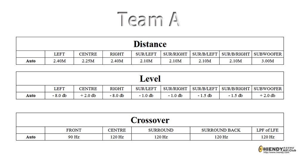

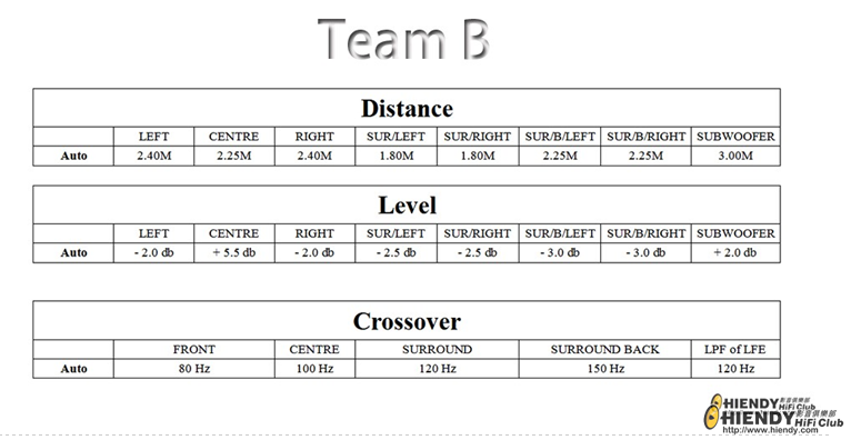

公開尋晚兩組學員嘅設定同大家分享下...

回應番阿Bob,以我在場觀察,兩隊校機第一步都做錯左,大家應先調校擴音機內喇叭ohm數,大家似乎都忘記左,咁樣最嚴重可導致燒機。
而A組似乎太著重測音咪的數值,而彿略試片,浪費左好多時間,
而B組反覆試片多次而再去微調,這可能是他們能勝出的關鍵!
發表於 2012-4-29 00:24:45 | 顯示全部樓層
但係team B 有一樣野set 錯咗(先唔分析數據)
大家知唔知係セ?
發表於 2012-4-29 01:16:54 | 顯示全部樓層
本帖最後由 b8avant 於 2012-4-29 01:22 編輯
Surround back & 十仔分頻點?估下咋
發表於 2012-4-29 01:55:36 | 顯示全部樓層
Surround back crossover
