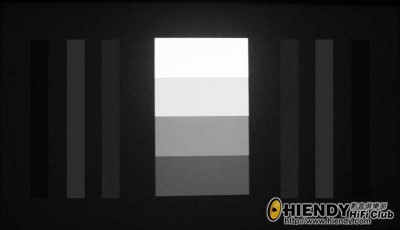

我又想問下各位, 我覺得hc4000黑色有"痴"地問題, 會唔會係因為隻膽未煲好所致呢? d黑位成達黑色痴埋一齊, 用hivi cast點較都係完全一樣無分別, 其他就無咩問題, 請問會唔會關新機事, 過一排會唔會正常返呢?

我又想問下各位, 我覺得hc4000黑色有"痴"地問題, 會唔會係因為隻膽未煲好所致呢? d黑位成達黑色痴埋一齊,  ...
hiulam 發表於 2010-10-25 03:02
hc4000黑色有"痴"地問題, 你用hivi cast較时, 出吾出得哂gray bars? 定gray bars出到邊到?

回復 31# ryanenen
    出唔到, 佢隻碟其中一part話調較 好幾個不同%的黑色框至分別得到為止, 我就將hc4000每個function都試調, 都係無改善, 黑位痴地, 正如佢用身穿黑色衫在黑色背景下, 係好難分辨出兩者!

hiulam 發表於 2010-10-26 02:02
如果brightness and contrast 調岩,
個鬼妹身穿黑色衫在黑色背景下,
同白衫白背景,
係分辨到.
你先吾好理gray bars先,
搵下有無下面既test patterns 之類先較好brightness and contrast
