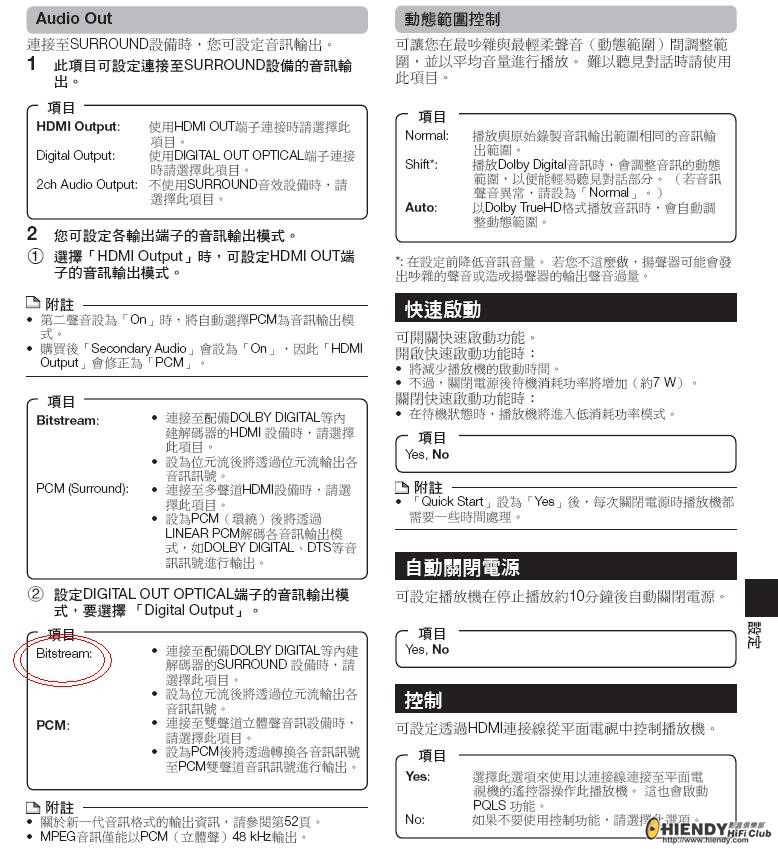

本帖最後由 cakecake 於 2010-10-26 10:39 編輯
To daken兄
Audio out係米全部已set "Bitstream"??
(包括Digital Out Optical, 因為預設係"PCM")
參考下圖:
 樓主| 發表於 2010-10-26 11:23:50 | 顯示全部樓層
To daken兄
(包括Digital Out Optical, 因為預設係"CM")
參考下 ...
cakecake 發表於 2010-10-26 10:38
cake兄,你真係好
我要返去睇過先
 樓主| 發表於 2010-11-4 12:39:43 | 顯示全部樓層
Thanks for your later report la.
pangling 發表於 2010-10-25 17:44
To daken兄
參考下 ...
原來Pioneer只可以選一係HDMI, 一係DIGITAL OUT 或者 ANALOG 出
唔可以同時三樣一同出聲, 唔知有冇Pioneer用家幫手再試下
而家我用AMP睇就要SET反做HDMI,
用HEADPHONE 睇又要改反DIGITAL 出
都幾庥煩......唔知SONY D 機可唔可以一用出?
