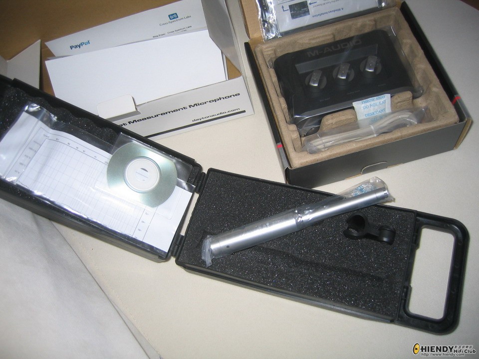

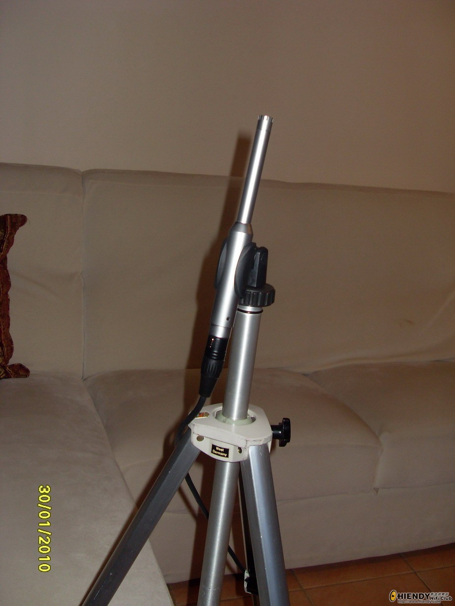

發表於 2010-10-27 16:58:50 | 顯示全部樓層
用依支mic得吾得?
ryanenen 發表於 2010-10-27 11:51
ryanenen 兄,
這枝MIC是什麼牌子AR
發表於 2010-10-27 17:06:05 | 顯示全部樓層
ryanenen 兄,
這枝MIC是什麼牌子AR
Hintel 發表於 2010-10-27 16:58
係 Dayton EMM-6.
我上次係hometheatershack group buy.
巳經lab calibrated 全頻
要加phantom power.

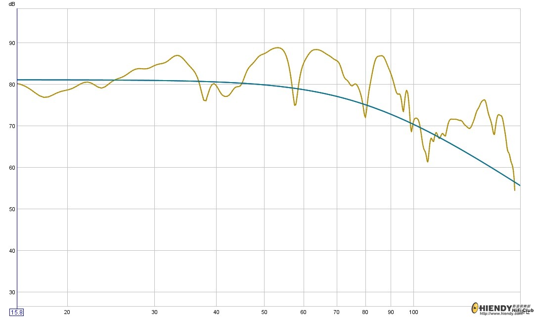

發表於 2010-10-27 17:13:19 | 顯示全部樓層
第一次試玩 room eq
依家只係試左 check 十仔依家既情況
crossover set 左係 80
所以80打後跌都正常
但係 2 ...
聖龍 發表於 2010-10-27 00:03
聖龍兄,
你可以將之MIC放到最近SUB仔位置而沒有回音,去RUN一次ROOM EQ 看看在最少環境影響下SUB仔出來圖是如何,再同在黃帝位圖作比較先去TUNE個EQ.
之前我玩過在最少環境影響下去記錄(SUNFIRE HRS12 , M&K 250, 威仔ULTRA 1000 同SVS PC 12 PLUS)出來圖, 是看到佢地各置加強某一後FREQ. 好像MK SUB仔在50~90一段比其他幾隻SUB仔加大1Xdb.

係 Dayton EMM-6.
巳經lab calibrated 全頻
要加phantom power.
ryanenen 發表於 2010-10-27 17:06
識貨 佢同B&K個枝CAL MIC吾差太多(家用已經好足夠而B&K個枝要成十幾萬)
發表於 2010-10-27 17:24:27 | 顯示全部樓層
聖龍兄,
你可以將之MIC放到最近SUB仔位置而沒有回音,去RUN一次ROOM EQ 看看在最少環境影響下SUB仔出來圖是 ...
Hintel 發表於 2010-10-27 17:13
好像MK SUB仔在50~90一段比其他幾隻SUB仔加大1Xdb--------YES!
比張我屋企度 MK250 graph
發表於 2010-10-27 17:27:04 | 顯示全部樓層
本帖最後由 ryanenen 於 2010-10-27 17:28 編輯
識貨 佢同B&K個枝CAL MIC吾差太多(家用已經好足夠而B&K個枝要成十幾萬) ...
Hintel 發表於 2010-10-27 17:16
嘩! B&K 要成十幾萬, 嚇死人咩
支mic 可以set 90度, 45度, 0度,
度埋full range speaker都得.
