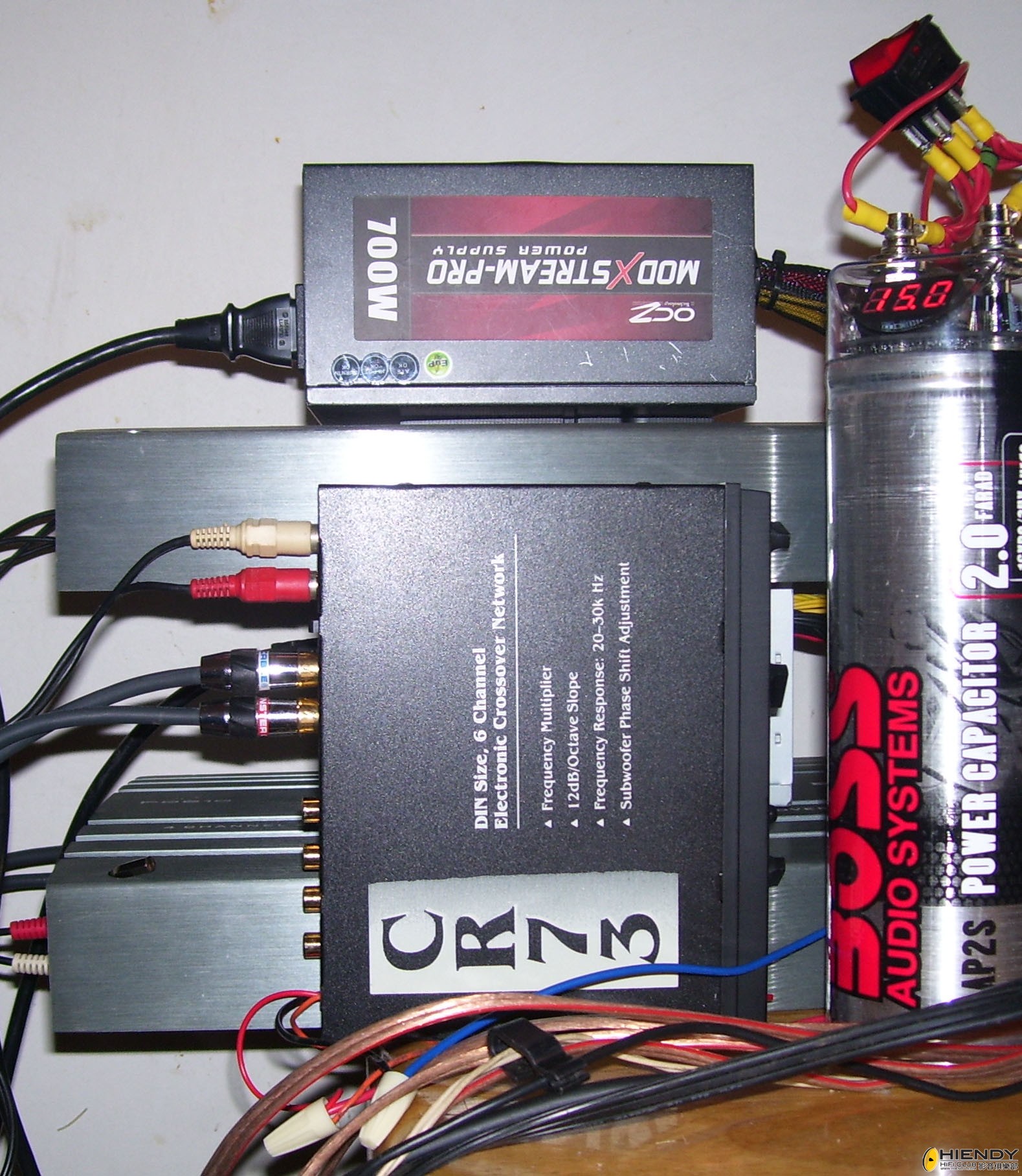

[DIY 後級] 摩改電腦電源給汽車功放供電
 樓主| 發表於 2013-9-21 07:55:34 | 顯示全部樓層
澳門客 發表於 2013-9-21 07:35
 睇得明,意思就是一刀拿部汽車機在家中接上隻汽車喇叭單元再加隻diy箱在玩,那汽車機要12v供電,所以就要 ...
關鍵是先用電腦電源穩壓後﹐用無穩壓的DC to DC電源作緩沖﹐在如此雙重隔離下﹐
幾乎完全隔絕外面的電源干擾﹔音色也可以用不同的高壓濾波電容調整﹐同時省去普通牛作分體大功率電源的外殼問題。

 樓主| 發表於 2013-9-21 09:39:48 | 顯示全部樓層
本帖最後由 天下第一刀 於 2013-9-21 09:58 編輯
澳門客 發表於 2013-9-21 09:13
所謂雙重隔離,查實就是雙重整流濾波,再起振,那供電速度就大大下降了,而且二重起振,高頻干擾一重加一重 ...
高頻干擾比普通50HZ的低頻電源易處理.
供電速度大大下降﹐只有用2F大電容補償﹐開關電源的內阻小引起的低音提昇是很大的﹐盡管開關電源在此大動態下不如果線性穩壓電源﹐但對于同樣沒有穩壓的鐵牛整流電源是秒殺的。
如果將開關電源的交流輸入濾電路用在直流輸出﹐那麼就完全消除干擾﹐特別是前級或DAC用開關電源的低音提昇更加明顯﹐拆兩個手機充電器的交流輸入濾分別濾除數碼及模擬部份電源干擾即可.以毒攻毒可完全消除數碼聲.

 樓主| 發表於 2013-9-21 11:05:39 | 顯示全部樓層
澳門客 發表於 2013-9-21 10:40
要充電放電於2F大電容,那供電速度只會更慢,唔好玩啦一刀
是汽車音響專用提速電容﹐供電速度比汽車電池快﹐高中低全面提昇﹐高音及低音明
顯清晰。不過汽車喇叭的中音單元太小引起中音不足﹐汽車喇叭實在不適合用作高級音響用途。
實際上音響系統每一部份都是非常重要的﹐音源﹐電源﹐前級驅動是否產生互調失真及瞬間的百分之百的互調失真﹐動態失真﹐後級是否甲類﹐後級是否用前級分音方式﹐喇叭的頻響是否平坦﹐喇叭的阻抗是否平坦等......

 樓主| 發表於 2013-9-24 00:43:35 | 顯示全部樓層
jj168 發表於 2013-9-23 23:22
刀兄!水電力水好D、A數又夠串聯或並聯仲堅
剛好有80A/12V而且可以調整電壓的Game級高速開關電源﹐加個60A交流接觸機器並聯
汽車電池吾錯﹐不過﹐如果吾怕麻煩就用4個電池串聯出+_24V直接汽車AMP裡面的功
放效果最好﹐只是少了開關電源的保護功能而已。
個人認為直接用電池不如在功放置的功率放大級前一級使用1A的串聯穩壓﹐差分及
電壓放大級用100MA簡單的甲類並聯穩壓﹐如此做即使兩聲道共用電源也不會有任何
串音﹐總體的應變速度比電池還快﹐因為電池在大電流時化學反應的響應速度沒有
晶體管那麼高速。
簡單的甲類並聯穩壓最高速﹐即使雷電沖擊也只是燒限流電阻而已。以前用8550加
6V穩壓管作電視天線放大器的甲類並聯穩壓雷擊時只200歐姆燒限流電阻及火牛整流。
簡單的甲類並聯穩壓的干擾信號是直通落地﹐圖
