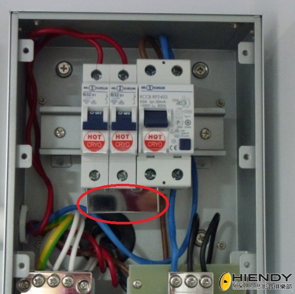

I used Piralli 6mm.
However, for the connection between the main fusebox and hifi fusebox, double-6mm is used.
Too thick and the sound can be 粗 & slow.
發表於 2013-1-21 20:55:07 | 顯示全部樓層
本帖最後由 七彩小生 於 2013-1-21 20:56 編輯
這塊板沒有絶縁膠套, C忽痕打開MCB箱時要小心high到.
 樓主| 發表於 2013-1-22 10:24:03 | 顯示全部樓層
七彩小生 發表於 2013-1-21 20:55
電工盲毛, 唔敢打開 ... ...

發表於 2013-1-26 07:14:03 | 顯示全部樓層
本帖最後由 nagramen 於 2013-1-26 07:18 編輯
想請教, 如果「不換」現有埋在牆內的电線及現有牆蘇,只加新的獨立分电箱(使用冷凍MCB), 效果有明顯改善嗎?
若再把現有电箱內的MCB換成冷凍MCB, 會更好嗎?Thanks!
發表於 2013-1-26 09:39:53 | 顯示全部樓層
nagramen 發表於 2013-1-26 07:14
improvement will be less but upgrade cost is also less and easier.
why not?  And the new mcb & fusebox can be kept even there is a big renovation to replace in-wall cables in future.
pls call JeFung. the prices are usually lower than Mongkok & SSP.

 樓主| 發表於 2013-1-26 23:13:34 | 顯示全部樓層
小弟對電工知識有限, 既無牌亦無知, 只能以實踐加上一d想像力回答:
1/ 電器火牛同埋摩打, 會對電源產生噪音. 好似黑膠盤個摩打, 冷氣機雪櫃個泵, 電話叉電個電子牛, 電腦火牛, 都係衰聲之物.
2/ 要玩到乾淨既電, 其中一個可能性, 係音響用指定幾個牆蘇, 唔好一個拖板見有位插多隻牛或者電視.
3/ 再玩大d, 從電箱開始, 以指定fuse供指定入牆線同埋所有接埋呢條fuse既插蘇頭. 呢個可能係老兄想問既問題.
4/ 如果1-2係正確, 咁樣3所指定既fuse, 所有既蘇頭只能插音響野, 其他電器通通拔走, 將所有同一組電會產生噪音既野排除. 按小弟既有限經驗, 係拔走, 唔係閂機就算.
5/ 呢個做法可能好煩, 好處係免費. 開機試試, 好可能會感受一下靜如深海既背景. 趁老細返黎之前, 插返晒d野即可.
6/ 插返晒d野再開返機, 知道個分別, 就知道單單換一條電箱fuse, 可能只及換一個乜叉白金插. 一個接點換左, 其餘不變. 淨係換fuse我未試過, 但結果可以想像到.
希望能解答老兄既問題.

如果一條fuse淨係集中幾個牆蘇, 問題可能更加簡單解決. 其一可能, 係將所有非音響野, 集中晒一兩個拖板, 拖板線改長, 接到去其他fuse既插蘇頭.
其他不變, 可以開機一試. 然後將前後級直插牆蘇, 再有位就插埋cdp等source直入牆蘇, 能直插就直插. 相信去到呢個時候, 改變會好明顯聽得出. 寧靜, 力水, 速度, 都會有改善.
純粹靠估, 勝在成本低, 一條長d既普通電線俾非音響用拖板, 音響線直入牆可能要美頭改英頭, 或者廠線就用個插得實既靚adaptor. 搞完晒呢d, 再考慮電箱換fuse都未遲.
題外話, 旺角秋記賣果隻美頭轉英頭adaptor唔錯, 但原裝fuse只有5A, 必須更換, 否則後級可能一著即跳protect circuit.
希望能幫到你, 等你好消息.

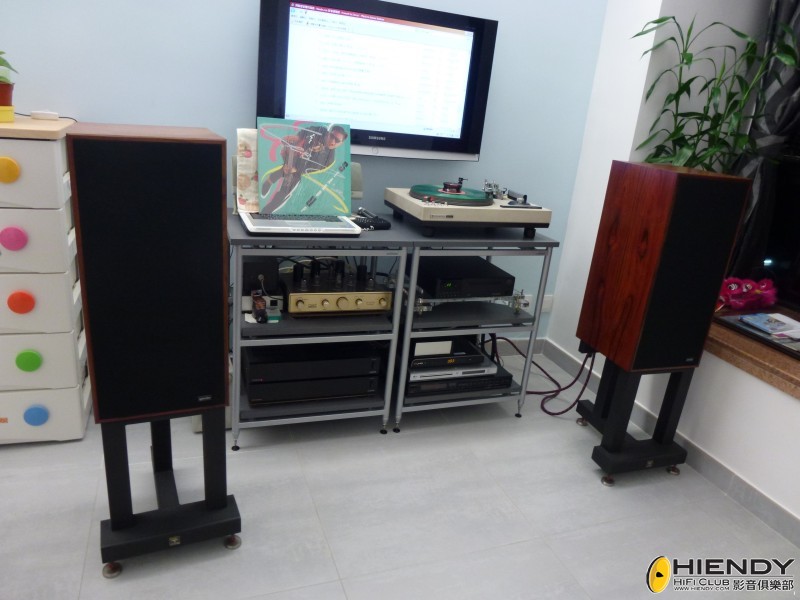

煲到咁上下, 係時候擺好喇叭, toe in好, 試下獨立電既效果 ... ... 因CD機已更換, 比較合理既比較, 只用膠膠 ... ...
首先出場既係陸小鳳大碟, 鮮花滿月樓, 高低延伸明顯闊左, 多左一陣貴氣. 跟住係呀倫伯既愛的根源, 呢隻好明顯, 聽多左好多野, 訊息量大左好多, 動態亦強, 從未聽過咁清, 咁靚聲既愛的根源. 順手聽下個track夏日寒風, 個動態, 聞歌起舞, 好有氣氛, 由頭enjoy到尾, 呢種夏日寒風既聽感, 都係第一次. 呢兩隻都係最初通電聽過既碟, 煲左個幾月, 唔同晒.'
聽返d舊屋聽過又未再聽既碟, 器材不變, 聆聽環境room size都接近一樣. 一便聽一便寫, 廢事唔記得 ... ...
舊居
跟手整隻canton pop既極品, 哥哥stand up大碟, 愛情離合器. 有左更闊既高低延伸, 更強既動態, 更多既details, 敲鼓, 彈電結他勾弦, 都清析可聞, 又係聞歌起舞, 聽到un下un下. 夏韶聲我怕傷害你白版, 人聲表達一貫咁到, 木結他勾弦線同埋個木殼固然出得靚, 連後面個bass都唔只轟轟轟, 仲係彈出黎既. 羅文卉大碟, 紅棉, 交響樂團定位好明顯, 音場闊大, 樂器輪住出又有, 一齊又有, 聽唔切咁滯, 不得不提, 羅文既演唱, 係歌手中既示範級. Xavier Cugat既Viva Cugat大碟Siboney, 一個字, 真! 分隔度更好, 畫面右上角既3支小號平排上, 敲擊果下狠勁出到黎. 葛蘭野玫瑰之戀大碟, 打噴嚏, 葛蘭, 前便幾件樂器, 後便仲多出一浸弦樂. 叮噹歌, 葛蘭固然把聲厚又潤, 樂器仲件件清. 波叔審死官, 45轉reissue, 果浸堂音, 果浸地板回響, 好有現場感. 波叔既飽滿身型同埋沙沙地既喉底聲, 更為活現. 咩銅鑼, 咩椰胡, 咩小提琴, 響你面前演奏, 腦內聲音修補系統可以廢武功. 波叔蝦叔鄭幗寶衙差定係楊氏秀真, 更加七情上面. 鳴茜誰伴我一生大碟, 情花開, 磁性聲音在細訴, 呢種聽感第一次有, 比樂器點樣敲擊勾弦既改進, 更為突出. 江玲Theme for a Dream大碟, 質感細膩微粒幼細, 畫面感強, 小酒館既氣氛俾晒你.
寫左咁鬼多, 聽左成晚, 最大既驚喜, 來自 ... ... 倫伯既 ... ... 愛~~~的~~~根~~~源~~~ !!!
現在試聽及包膠中
獨立電箱專用灰士電線插蘇板, 俾到你: 靜, 分析力, 高低延伸, 動態. 幾樣野加埋, 就係真實感同埋音樂感. 呢一皮有找, 到現在可以俾結論, 就係物有所值, 同埋玩電, 將電線path既干擾排除, 即使未必能講話係玩音響既正道, 最起碼, 係成本相對少, 功效明顯大. 其分別, 比起有冇做好化震, 或者用電視櫃換梳烈士刁更為明顯, 成套野不變, 淨係呢個電, 已經同你upgrade.
題外話, CD機剛剛換左Linn Ikemi, 都算係唔錯既野. 就咁聽都好感動, 聽多左好多野. 訊號線都係日立6N-LC, 電源線都係Acrolink. 但最殘忍既AB test之下, Linn Ikemi乜都俾齊你, 差別在於質感. 呢一點點差別, 真實感就打左折扣. 玩膠膠, 就算未必能講話唯一正道, 至少係一條可取之路. 一個cheap雞盆, 一支普普通通既臂, 一個好一般既DIY phono, 唔駛幾秒己經KO左一個唔錯既CD盤.
