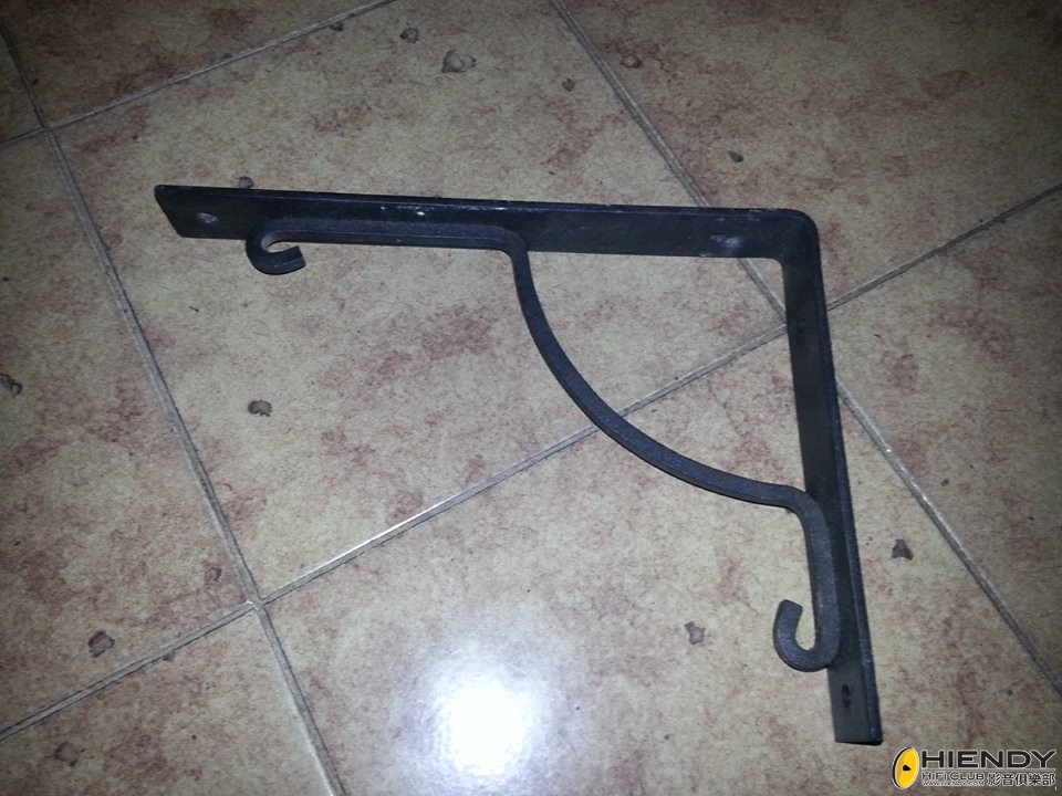

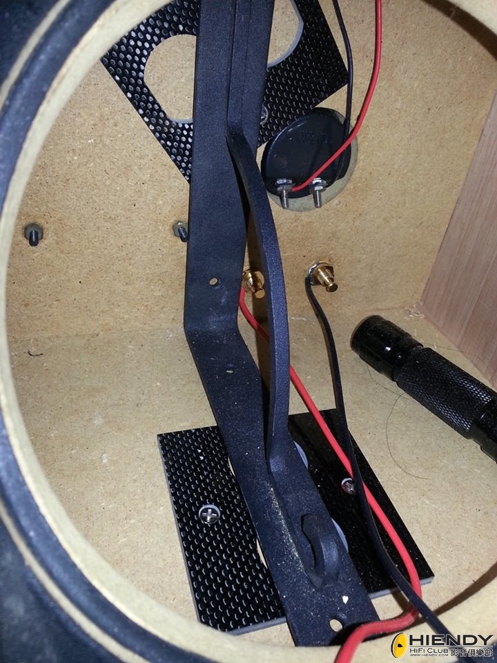

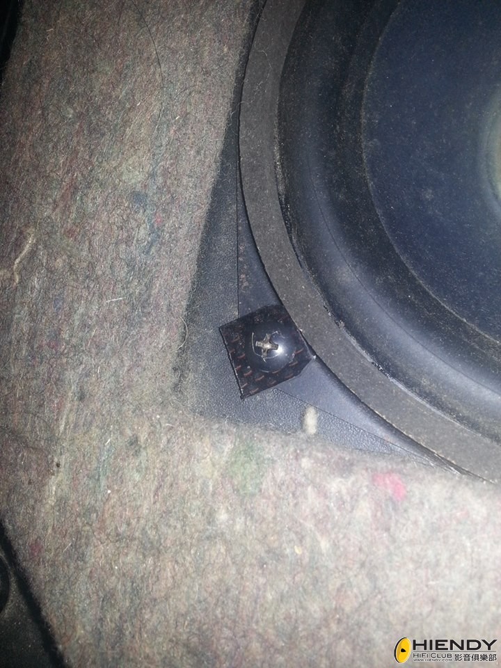

好高興見到有同好改喇叭 見到你現在所做的多年前小弟已經完成 成效也十分理想 更把分音從喇叭拆出裝箱 而最近更作出第二次的改革
                                                                                結果
1.鉛沙增加重量 經耳仔測試為2.4KG                                 聲音更平實聚焦
2.改用純羊毛 公式為每2公升為1安士 耳仔測試為7.5安士      中低伸延更好
3.箱內安裝角鐵枝架 改變諧震現像                                   加強離箱感覺
4.在喇叭鏍絲加上炭纖維做的介指                                     聲音更通透 加強定位
5.在喇叭背貼上琴碼                                                      聲音更突出

多謝simon1749兄分享, 可否講多點
1.鉛沙增加重量
3.箱內安裝角鐵枝架 改變諧震現像
這兩項我想知要點做
