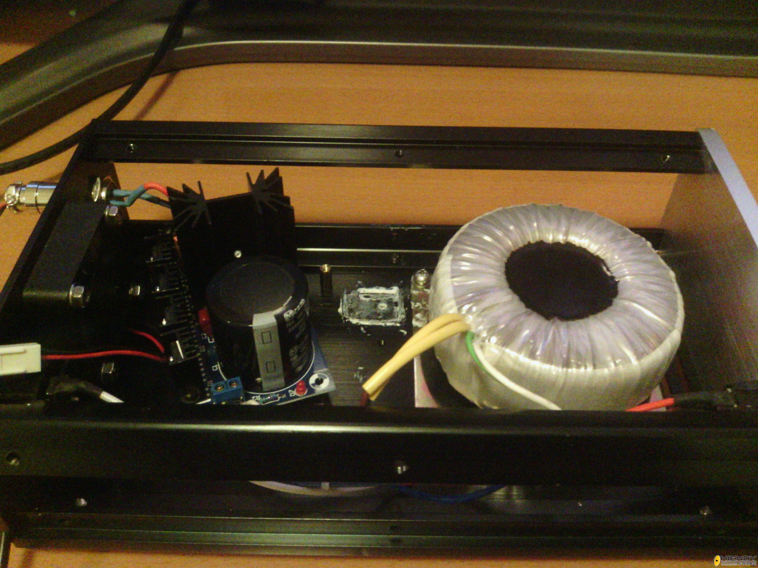

 樓主| 發表於 2013-10-6 16:32:48 | 顯示全部樓層
Kit set from taobao
 樓主| 發表於 2013-10-15 10:13:41 | 顯示全部樓層
換了Rs100VA牛都係Boot 唔起隻NA
發表於 2013-10-15 12:21:58 | 顯示全部樓層
隻牛幾多V?
 樓主| 發表於 2013-10-15 13:40:35 | 顯示全部樓層
12v 100VA牛
發表於 2013-10-15 16:01:43 | 顯示全部樓層
咁駁左NAS推唔着,有冇度過輸出幾多v?

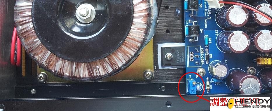

發表於 2013-10-16 18:06:47 | 顯示全部樓層
NAS牛幫人整好多完全無問題,重點是電壓不能低於11V,
空載一般SET 12.5V左右就好正常同靚聲,
師兄話度唔到電壓,定唔會度,即係唔知電壓係幾多V,
咁樣就比較MA煩,再改什麼電容,改嘜野火牛都係無用,
首先要SET番輸出電壓,希望師兄早日解決問題,GOOD LUCK
發表於 2013-10-16 18:18:42 | 顯示全部樓層
唉,再講多小小,
如果是DIY咁圖中"紅圈"VR一定係預設在大約一半位置,
而你用12V火牛,咁輸出電壓一定不足D.C.12V,
快快搵隻"他表"度番電壓啦,
如果唔識,屯門,元朗,天水圍,可以約時間幫你調一下,
其他地區就睇下有無師兄幫手了
 樓主| 發表於 2013-10-16 19:27:00 | 顯示全部樓層
已他過 12V,也試過12.8V,都係唔得,
但用在router就冇問提1.5A
發表於 2013-10-16 19:32:02 來自手機 | 顯示全部樓層
Hammondlo 發表於 2013-10-16 19:27
但用在router就冇問提1.5A
咁就奇怪了,插住NAS起動時再度電壓睇下有無跌,要攪清楚問題出在那裡
 樓主| 發表於 2013-10-16 19:49:10 | 顯示全部樓層
本帖最後由 Hammondlo 於 2013-10-16 19:51 編輯
電壓冇跌,
多謝各位師兄幫手,
其實今次第ㄧ次整机,只是看圖識字,
希望下ㄧ部買貴牛整ㄧ部12V5A,5V2A*2,
用呢玩CAS.
THX!
發表於 2013-10-16 20:05:49 | 顯示全部樓層
Ching會唔會"+ -"掉轉左, 或者 個DC plug頭個窿大過頭接觸唔到
 樓主| 發表於 2013-10-27 01:05:16 | 顯示全部樓層
本帖最後由 Hammondlo 於 2013-10-27 01:08 編輯
多謝各位師兄幫手,
自已死蠢,set錯他表,只得ㄧ半讀數,
而家OK了。。
自己心急,買多了ㄧ隻牛和ㄧ份kit,
而家可以整多部比USB box用。
