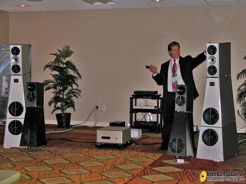

之前扒過文 , 有隻YG Acoustics喇叭賣到好Q貴 , 個設計師話 , 佢隻喇叭因為設計到高/中/低都係零相位差 ( 喇叭本身 ) , 難度高 , 所以賣到甘貴 .....

Thiel夠話係相位同步啦!
