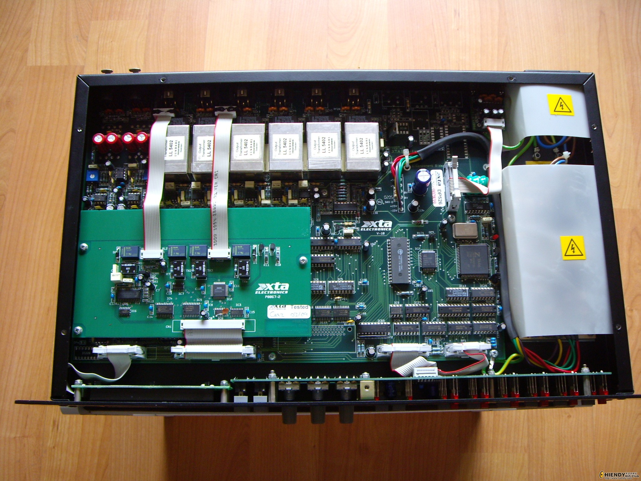

 樓主| 發表於 2011-3-3 13:46:59 | 顯示全部樓層
電子分音, 三路.
玉照..

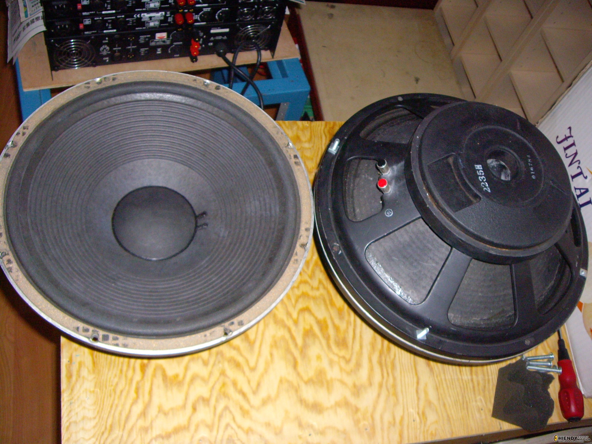

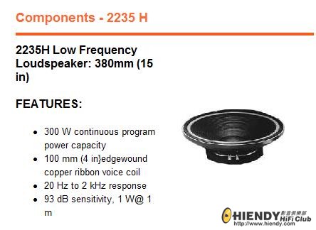

雙低音選用平靚正的2235H,
 樓主| 發表於 2011-3-3 21:54:15 | 顯示全部樓層
底音打好基礎, 便成功一半.

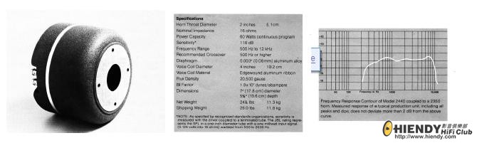

中音選用2440, 不朽名器..

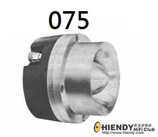

高音075
鐵三角單元組合.

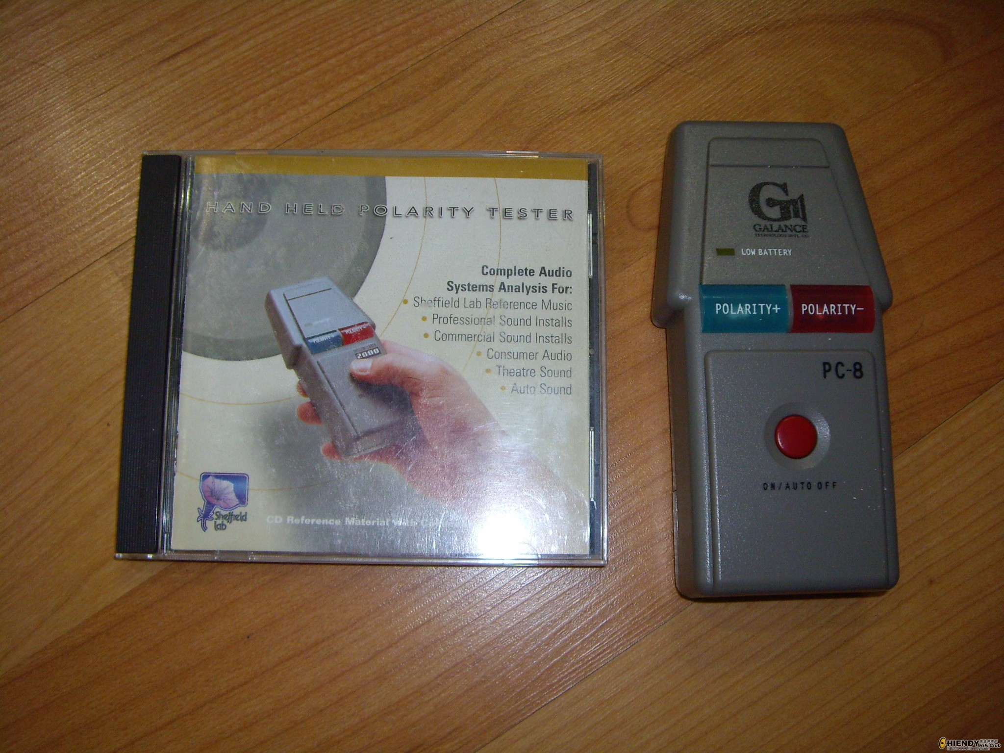

 樓主| 發表於 2011-3-4 21:46:11 | 顯示全部樓層
玩電子分音者的恩物,
~~ polarity tester ~~
無咗佢幫手, 保証一頭煙.

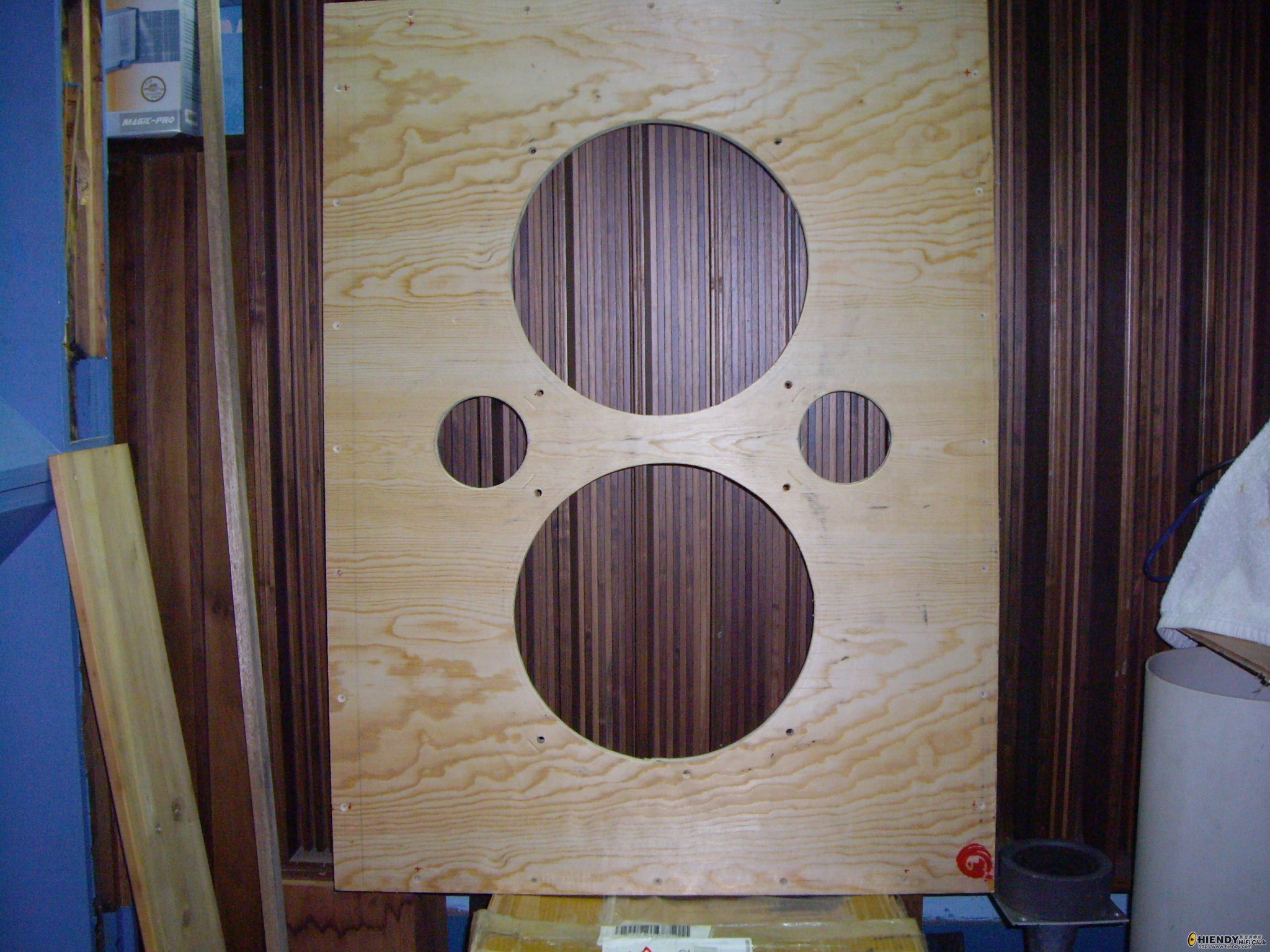

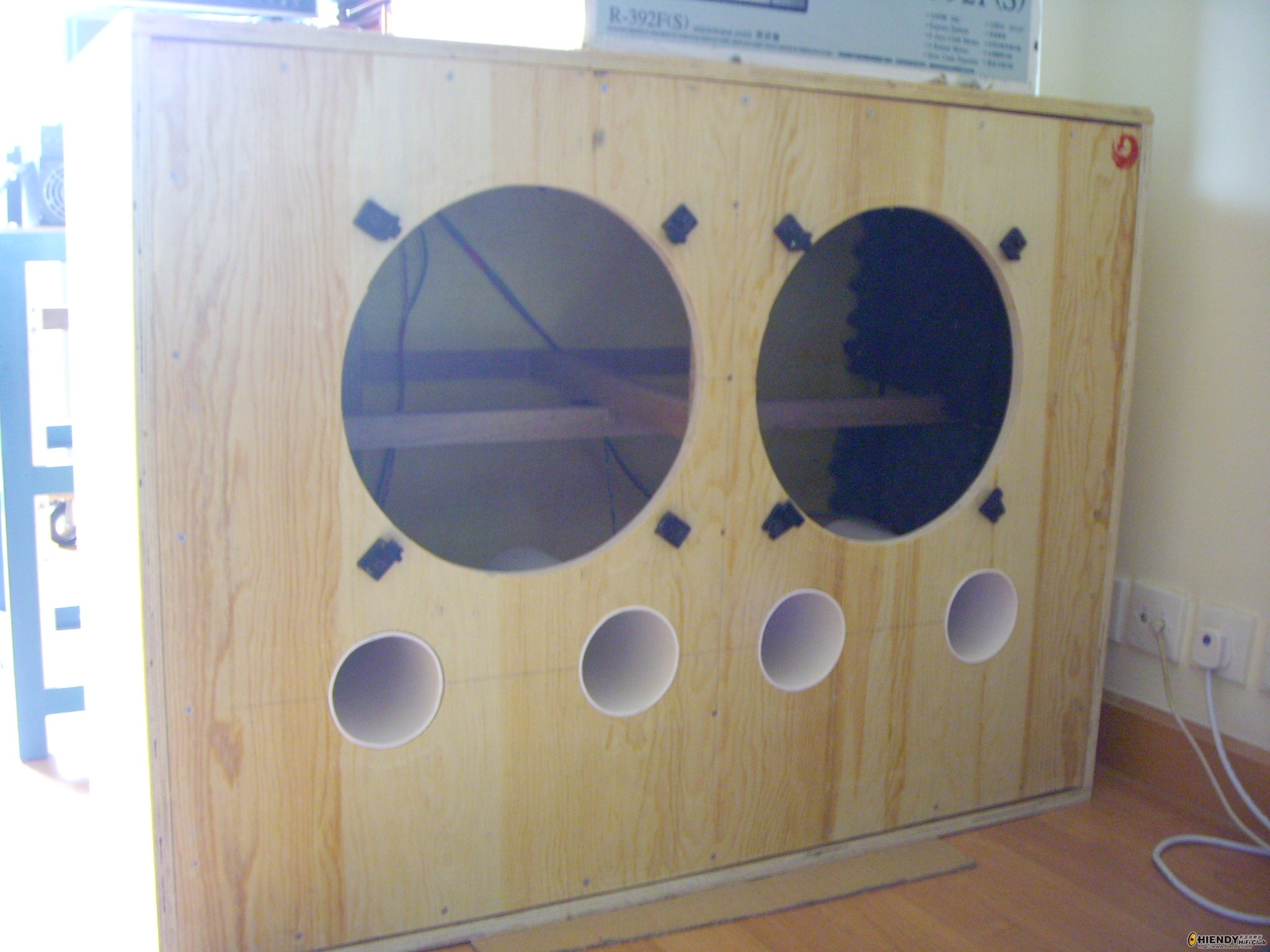

為了測試雙15寸是上下擺較好或平排擺較好,
做了呢塊面板測試.
 樓主| 發表於 2011-3-4 22:07:37 | 顯示全部樓層
在我的環境下,
自己偏向雙15寸平排擺放較多.
決定雙15寸放在面板甚麼位置.
究竟擺中間好Y? 放上D好Y? 落D好Y?
兩個單元相距遠D好Y定貼D好Y?
又做了兩塊面板來尋找,
確定單元位置後, 便要試倒相管.
要開多少個倒相管?
倒相管放在那個位置較理想?
做了這塊面板去不斷測試.

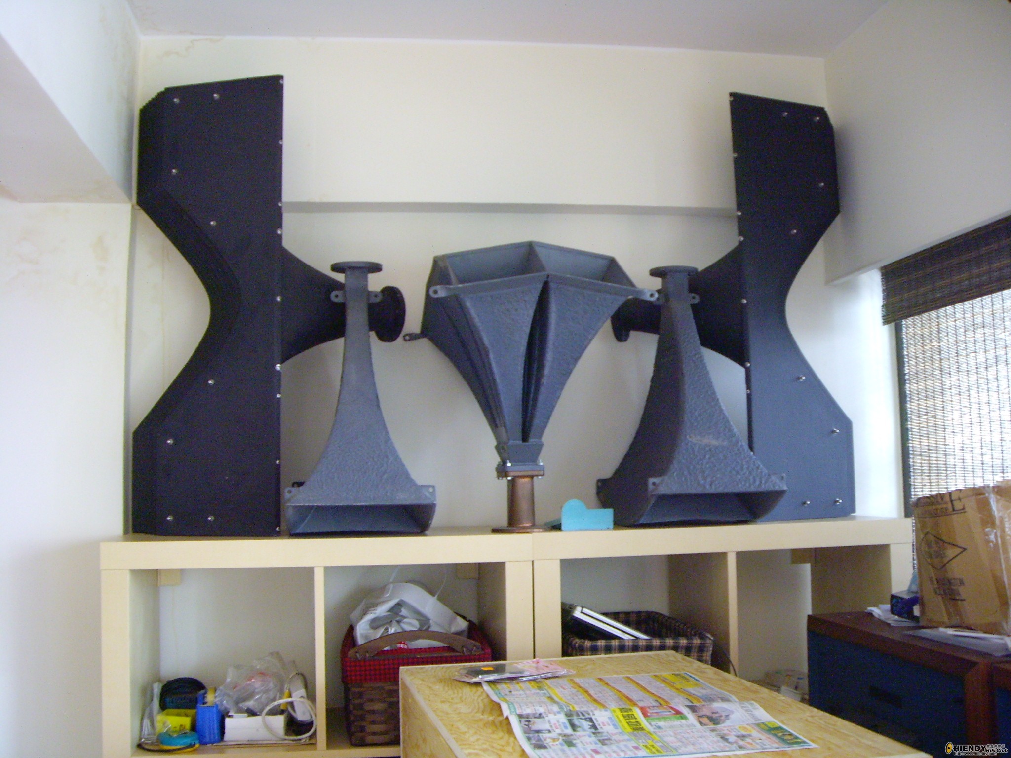

 樓主| 發表於 2011-3-7 22:00:11 | 顯示全部樓層

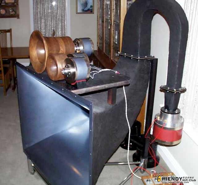

號角系統中, 顧名思義以號角為中心,
號角中頻所發出之感染力對號角發燒友來說簡直所向披靡, 莫不苦苦追隨.
 樓主| 發表於 2011-3-7 22:06:37 | 顯示全部樓層
號角品種何其多,
大廠細廠各出奇謀,
可謂百花齊放, 可知其魅力多大.
 樓主| 發表於 2011-3-7 22:25:17 | 顯示全部樓層
由於號角咀, 號角頭款式多姿多彩,
形態與聲音均有不同取向, 長玩長有.
 樓主| 發表於 2011-3-7 22:29:17 | 顯示全部樓層
由於大部份號角咀及頭均可獨立發售,
激發很多發燒友自行組裝體系.
