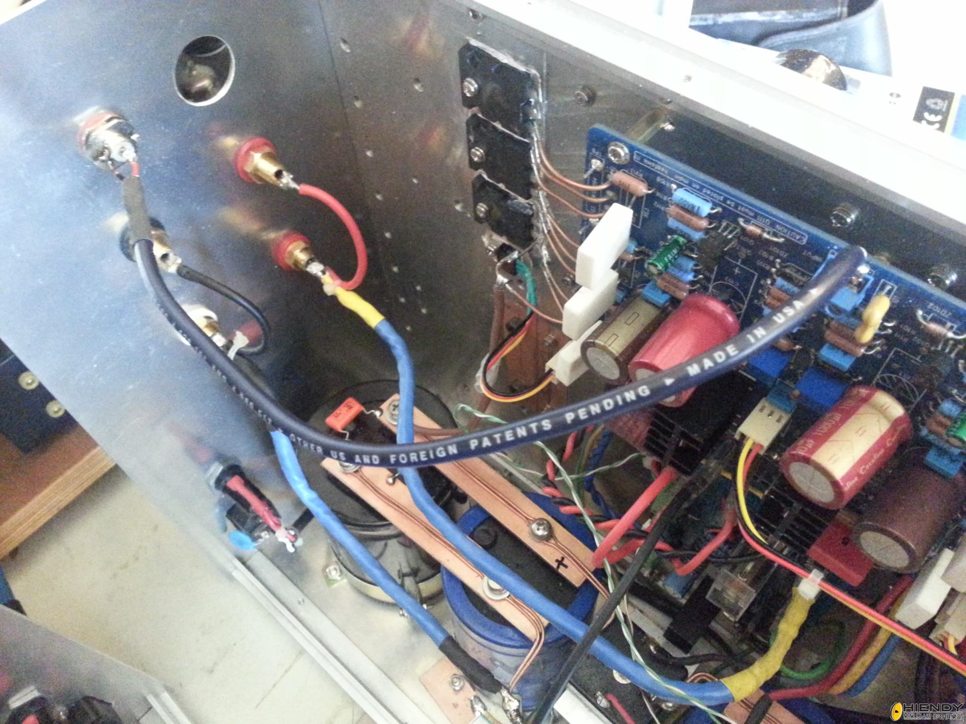

 樓主| 發表於 2015-2-4 18:11:16 | 顯示全部樓層
本帖最後由 thomasfw 於 2015-2-4 18:18 編輯
線的疑惑 !
近日事忙,未能update !
換線聽了幾日,又發覺高音不輝煌,低頻去不盡,空氣感全失,沒有性格 !
決心換回"車佬"線,而家人聲回來了,相信是連日不斷机和加大了少許电流(100mA) !
真是烏卜卜,難為了自己對"木耳 "!

見師兄用幼線接駁強放管係唔多理想, 腳直銲落板會好D.  另外, 50W class A 用100mA好似唔多夠食, 覺得偏細.   開機一個鐘個Heatsink得廿幾度, 唔似純A温度..
 樓主| 發表於 2015-2-5 11:39:19 | 顯示全部樓層
本帖最後由 thomasfw 於 2015-2-5 11:55 編輯
febytam 發表於 2015-2-5 01:05
見師兄用幼線接駁強放管係唔多理想, 腳直銲落板會好D.  另外, 50W class A 用100mA好似唔多夠食, 覺得偏 ...
那敢在眾前輩,ching面前,說100mA偏流是Class A,please read the thread again !
請問1.5mm 單支銅,可行幾多Amp ?
請問 300 X 80 X100 的heatsink,估計是幾多 ℃/W ?
一隻heatsink 負責三粒管working temp = 58 ℃ 是否足夠 ?
>>>>>>>>>請教Class A Amp的定義 是用温度嗎 ??

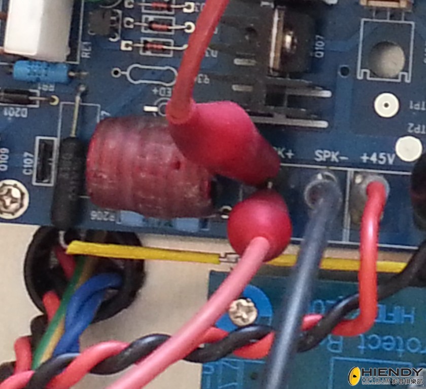

 樓主| 發表於 2015-2-6 00:05:59 | 顯示全部樓層
cvincent 發表於 2015-2-1 01:32
恭喜 源兄 又多個 DIY 同好 一齊玩 DIY 啦
Thomas兄 講個秘密你知 源兄 有好多 法寶㗎{:5_167 ...
係吓 cvincent兄,源兄 有好多 法寶㗎,個 Output Coil,都係源兄送 !

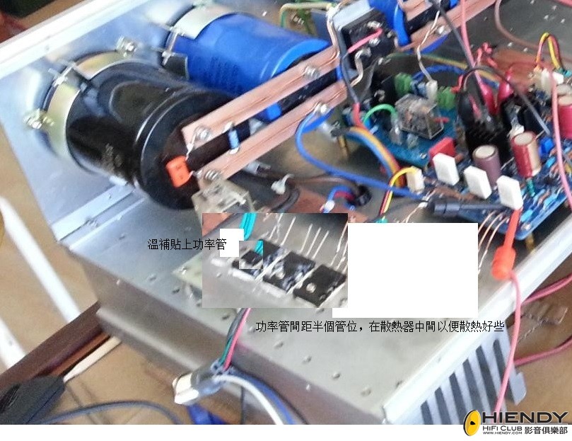

發表於 2015-2-21 11:56:10 | 顯示全部樓層
本帖最後由 天下第一刀 於 2015-2-21 11:59 編輯
1溫補貼在功率管上
2功率管間距半個管位﹐在散熱器中間以便散熱好些
3功率管發射極電阻搭橋在功率管附近
4功率管集電極接個1000uF +2X4.7uF+0.1uF電容的地線跟正或負電源線及輸出線並
進到大水塘﹐輸出線及地線也在大水塘並進到喇叭
5功率管看溫度情況每管電流調整到150MA-250MA
搭橋後輸出記住並10串聯0.1uF,否則壞功率管

發表於 2015-3-10 01:22:16 | 顯示全部樓層
單管多少MA....
發表於 2015-3-10 01:29:50 | 顯示全部樓層
250MA*3對管 0.75A  當你音箱阻抗8歐
0.75*0.75*2*8  = 9W
